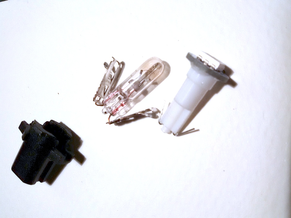

Ho comprato per €3,24 10 lampadine led su Amazon da questo fornitore
www.amazon.it/gp/product/B00KHNX778?ref_..._37038291_TE_3p_dp_1
Ho poi sostituito il portalampada recuperando il mio della lampadina bruciata.
Tutto OK. Visto il risultato ho cambiato anche le altre due ancora funzionanti ma preferisco averle tutte e tre a led.
Fate attenzione che se non dovesse accendersi il led va invertita la polarità semplicemente rutando di 180.
Consiglio a tutti.

con il portalampada in plastica nero vanno riutilizzate anche le due linguette di metallo
