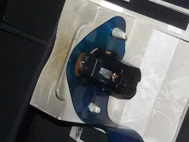

Qualcuno mi sa dire come si sostituisce la lampadina che illumna il contachilometri. Ho già rimosso la copertura in plastica nera del cruscotto e la plastica trasparente. Ora vedo la base della lampadina in plastica nera ma non so come sfilarla. Forse va rutata ma non vorrei fare danni.
grazie
grazie

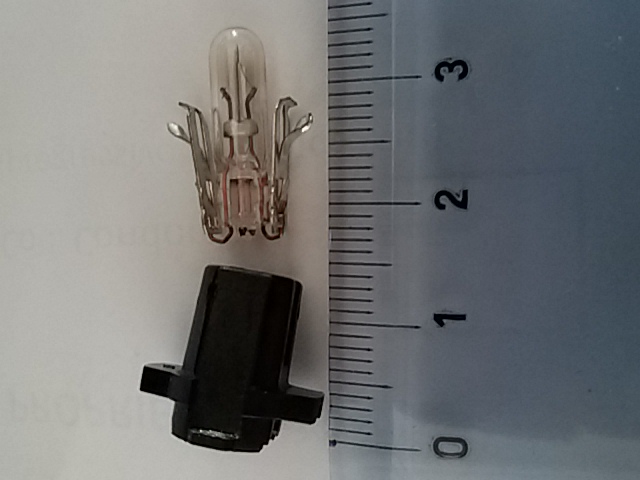

Ho ruotato (antiorario) con qualche scricchiolio sinistro, temendo di rompere la plastica, ed ho estratto la lampadina. Ora il problema e trovare il ricambio. Pensavo inoltre di sostituirla con una a led. Graditi consigli

Risposta da Pulmo al topic lucina cruscotto
allego foto

da vergasma
Risposta da vergasma al topic lucina cruscotto
Ciao io le avevo prese qui
campervanculture.com/shop/t3-dash-bulb-h...-smd-led-warm-white/
e mi sono trovato bene
9 Anni 4 Mesi fa #139105
da C0smin
Risposta da C0smin al topic lucina cruscotto
Ho comprato stesso modello indicato da Vergasma, pero da Ebay. Sono molto validi.
Contentissimo del acquisto. Campervanculture, e ha buna merce.
