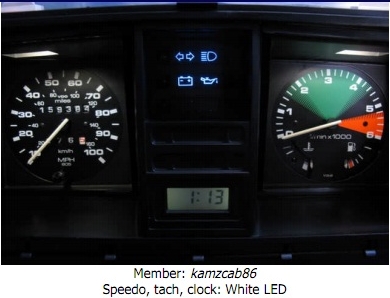

Si possono mettere anche delle luci al led in sostituzione di quelle originali, on line ho trovato queste immagini, ma come si fa???
Quale colore vi piace di piu'???
ci sono delle info al link:
www.cabby-info.com/OldBlue/files/VanagonLEDCrossReference.pdf
Cari tecnici a voi la parola...

io ho da circa un anno quelle a led luce bianca e le trovo un pelo più visibili delle originali. In più essendo LED scaldano e consumano molto meno.
Il potenziometro funziona come con le originali.
Ho poi visto che vendono anche quelle per la altre parti illuminate che a breve vorrei acquistare perchè sto preparando il cruscotto nuovo.
Per me è un piccolo upgrade tollerabile e piacevole, per ciò Ti dico prendile che non Te ne pentirai.
Se parliamo di quelle blu/verdi/ecc. non ne sarei altrettanto convinto.

NI.. nel senso che la forma,almeno per quelle acquistate da me, è la stessa quindi la baionetta ha la stessa sede, solo è più spesso lo zoccoletto, quindi occorre abbassarlo.
non ho fatto altro che prendere una lima dolce da ferro e dargli quattro passatine...
