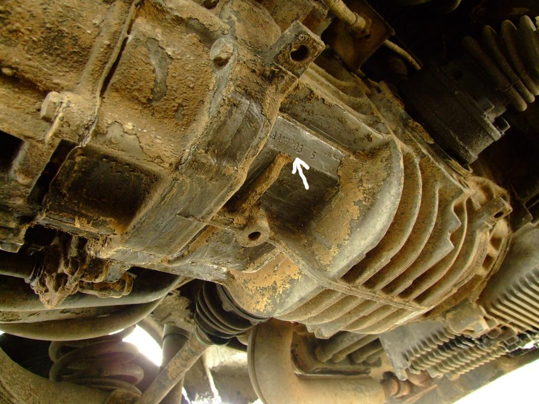

Il mio cambio è già a 5 marce, con la prima in basso a sinistra nn saprei dirti il codice(si guarda direttamente sul cambio?)..

5 marce dell'83..probabilmente monti un 8E.
per tenere le 5 marce, ma con il diff. autobloccante devi cercare un 8D, oppure un ABM.
Si, i codici sono stampigliati sul cambio: lo vedi se ti sdrai sotto e pulisci bene la parte anteriore del gruppo.
Se per "console del cambio" intendi la leva, montando un 4+G di un Syncro puoi tenere la stessa, al limite cambi il pomello, se no ti devi ricordare che la tua 1 è in realtà il primino "G" (In basso a SX) la tua 2 è la prima e così via..
trovare un differenziale usato "fuori" da una scatola cambio mi sembra impossibile, a meno che sia rotto; non vedo perchè qualcuno avrebbe dovuto toglierlo per sostituirlo con uno non autobloccante...
Tieni presente che se lo trovassi per assurdo come pezzo sciolto, dovresti comunque tirar giù il tuo cambio, aprirlo, sostituire il differenziale..costoso anche questo, rispetto ad un semplice "scambio di cambio".
