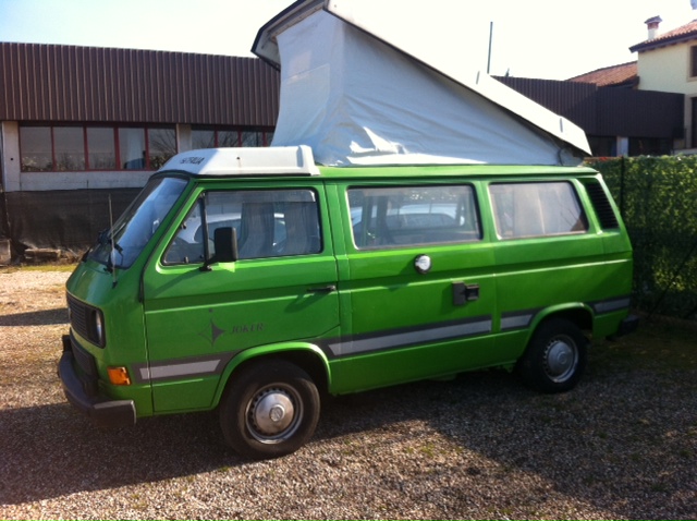

Da gennaio dell'anno scorso siamo in tre, e da qualche tempo mi ero messo a caccia di una familiare per sostituire la mia Honda civic '03. Non so ancora come è successo, forse in trance per eccesso di visite su autoscout e subito.it, ho cominciato a ripensare intensamente ai westfalia e a guardarli, riguardarli, leggere, riguardarli ancora, iscrivermi al forum dei jiìokeristi per spiarli, trattare un paio di esemplari tra lombardia e piemonte, rispondere a un annuncio di Verona e andare a vedere questo verdone, a un prezzo quasi impossibile. (Chissà che crosta!)
Sabato scorso l'attrezzo mi stava aspettando in un piccolo piazzale tra vecchie auto da tenere lontano dagli occhi dei clienti buoni.
Lo guardo e non credo ai miei occhi:

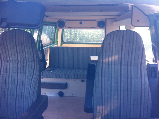

La carrozzeria è ancora ottima probabilmente gli basta una bella mano di polish. Gli interni sono in ordine come ne ho visti pochi, tutto originale, tutto in ottimo stato, il soffietto nuovo anche se non originale. È la prima volta che ci sto dentro così a lungo da quella volta con papà . Lo guardo nei suoi dettagli e mi sembra geniale oggi ancor più di allora, trent'anni dopo.
VW T3 Westfalia Joker 1.6 TD, '82. 125.000 km Verde lime, è uscito dal garage dove è stato tenuto dal 2006 per essere venduto in conto vendita da questo commerciante che ce l'ha da un mese. La richiesta è molto bassa perchè il veicolo è fermo da 8 anni e chi lo propone, lo vuole vendere così come sta.
Non va in moto, potrebbe essere questione di poco o potrebbe esserci qualche problema più grosso, chi lo sa, ma lui, il verdone, appena il commerciante è girato, mi fa l'occhiolino.
il carro attrezzi l'ha prelevato dal piazzale questa mattina alle 8.30, ho dato istruzioni di portarlo in una rimessa di camper vicino a casa mia. Sono ancora in ufficio e quindi devo ancora passare a dargli il benvenuto.
Per metterlo in moto ci vorrà un po di sacrificio ancora. e un po di tempo.
Sono felice.

ben venuto nella gabbia di matti. Bel mezzo, sembra proprio messo bene, hai anche i sedili superconfort extralusso 1st class....un pò di cure e tornerà come nuovo.
Il verde, poi, è tra i colori che donano di più al T3, penso.
Se è stato fermo così a lungo, prima di metterlo in moto, prova a farlo girare a mano (con la chiave
) dal dadone della puleggia dell'albero motore. Così dai una smossa delicata a tutte le parti in movimento reciproco.
Poi cambierei l'olio, ancora prima di metterlo in moto. Olio fresco per aiutare quel poveretto di motore dopo 8 anni 8 di immobilità totale
Dopo lo cambi di nuovo, nel tagliandone che gli fai (non dimenticarti di tutte le cinghie).
Un consiglio spassionato: cambia ogni tipo di fluido!
Dopo 8 anni le proprietà dei fluidi degradano di brutto, assorbono umidità , inglobano lo sporco, i sedimenti.
Cambia olio motore (ovviamente), liquido refrigerante, liquido freni-frizione, olio cambio, liquido servosterzo (se lo hai).
Saranno qualche euro speso in più ma tu starai più tranquillo (dovendo anche scorrazzare la famiglia
) ed il verdone ti ringrazierà di sicuro.
Ultima cosa....la più importante. Dai un occhio alle gomme (anche quella di scorta). Hanno almeno 8 anni....saranno di granito YABA-DABA-DUH!!!

Benvenuto! E complimenti, sembra proprio bello il mezzo, sedili ISRI da paura!!!

Benvenuto! Per accenderlo usa diesel fresco anche semplicemente da un contenitore, il serbatoio conviene bonificarlo.
