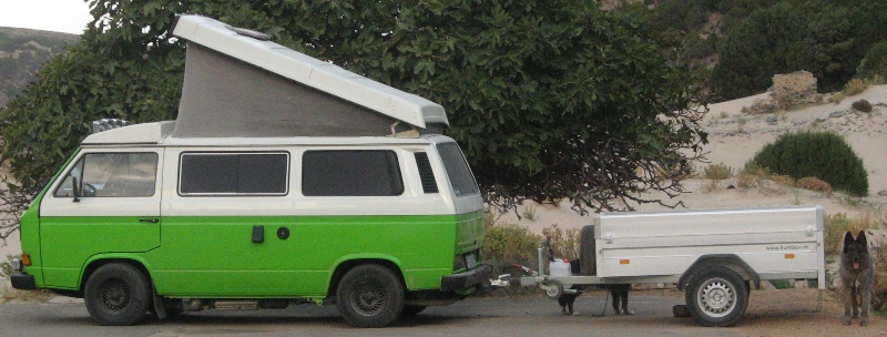

Purtroppo di carrelli non ne so molto, ma la capacità di traino di un t3 quale è? Ed un carrello porta moto, sapeto ho delle vespa, in quale categoria viene inserita? Se facessi il veicolo storico ASI, si può tenere il gancio?

il carrello portamoto ha quasi sempre la sua targa...
più che la capacità di traino del t3 il problema è stare attenti a non sforare i fatidici 35q, perchè lì ci vuole la B+E.... i vantaggi del rimorchio con targa propria sono indiscutibili, e nessuno ti verrà mai a contestare nulla per ciò che trasporti (discorso diverso per i carrelli TATS). Col carrello appendice bisogna aggiornare il libretto del veicolo, e quindi diventa impensabile pensare di noleggiarlo....
Non ho idea di quanto costi noleggiare un rimorchio per 10 giorni, ne tantomeno so cosa intendi trasportare (l'appendice arriva fino a 7,5q) ma io ho ancora trovato appendici usati per 3-400 euro... ci farei un pensierino....

Scusate riesumo questo topic per chiedervi una informazione al volo:
ho trovato un signore che mi vende un carrello appendice.
Non ha libretto, giusto? dovrebbe però avere almeno un foglio con i dati tecnici o no?
Quindi mi dite che per trasportarlo col mio mezzo oltre alla targa ripetitrice dovrei farlo mettere a libretto?
E nel caso si può trasformare da appendice a rimorchio?
Il nocciolo della questione però è: il carrello appendice ha un libretto di circolazione?
Mi sa che ho fatto una puttanata...
