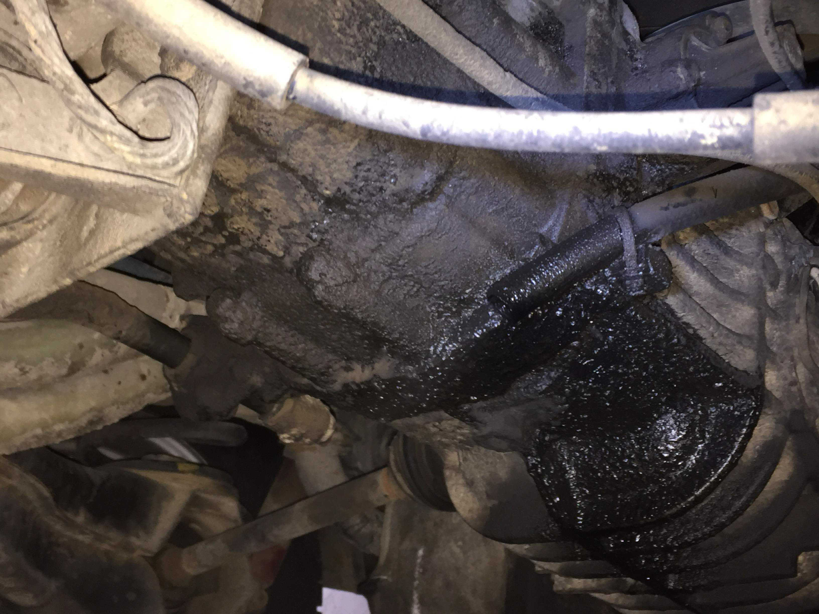

ecco la foto, non è chiarissima ma si nota il tubetto fascettato. da li esce proprio lo stesso fumo dello scarico.

Prova a seguire il tubo e vedi dove si collega.....
Secondo me è il recupero vapori che hanno scollegato dal bulbo del coperchio valvole

Scollegato dall'aspirazione e sputa i vapori di olio/olio lì sotto.
È infatti tutto imbrattato e sembra olio motore.
Risposta da OlandeseVolante al topic Fumo (sfiato ?) sotto motore
Anche secondo me.WESTY 77 ha scritto: Prova a seguire il tubo e vedi dove si collega.....

ok grazie, domani controllo. Nel caso dove andrebbe ricollegato?
