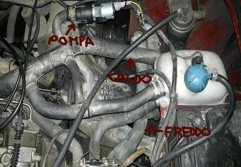

sono appena stato a vedere il furgone di Matteo e Ho bisogno di alcune delucidazioni perchè qualcosa non mi torna.allora spiego bene la situazione.
Motore in moto al minimo e in accelerata non è andato in ebollizione,ma ha fatto vari sali scendi di temperatura superando la giusta temperatura di esercizio.Come si vede in foto un manicotto si è scaldato (caldo, non bollente) mentre un altro è rimasto totalmente freddo.La pompa elettrica dell'acqua appena cambiata da Matteo(che io non conosco totalmente il suo funzionamento) non andava e non arriva corrente.Deve andare sempre?deve andare solo sopra una certa temperatura?ma la cosa che mi turba di più,se non và mi va a bloccare il circuito dell'acqua?
Intanto grazie e conto in qualcuno con esperienza che ci aiuti. :fiori:

12 Anni 4 Mesi fa #100412
da WESTY 77
Risposta da WESTY 77 al topic temperatura acqua alta
Allora per prima cosa la pompa ausiliaria elettrica non blocca nessuna circolazione dell'acqua,non la sentirai mai girare con il motore acceso,perche' la sua funzione e' quella di far circolare l'acqua nella testa a motore spento,quando la temperatura dell'acqua nella testa stessa arriva ai 104°.
Il comando di partenza di quella pompa arriva da un sensore posto propio sulla testa.
Da quello che indichi sulla foto sembra propio che l'acqua non circola......ma una controllata alla cinghia dei servizi che fa girtare la pompa acqua e un controllo alla stessa pompa meccanica dovete farlo prima di fondere tutto!
