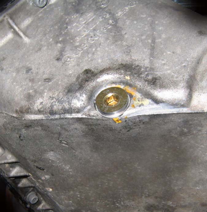

14 Anni 7 Mesi fa #51696 da Jimmy
guarda il mio.
Ho rifatto la filettatura ed il bullone adesso è più grande.
Lì l'alluminio è abbastanza spesso e non c'è nessun problema.
Poi, visto che avevo svuotato la coppa, con l'occasione ho filettato pure il lato anteriore destro(c'è una sede apposta e si vede, non serve foto); e ci ho messo il sensore della temperatura, con lo strumento Veglia sul cruscotto.
14 Anni 7 Mesi fa #51697 da SyncroDan
Jimmy ha scritto: guarda il mio.
ottima soluzione, altro che pasta rossa!
