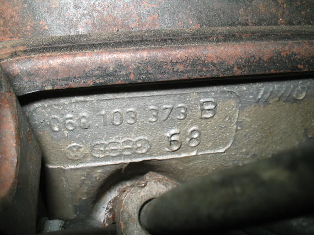

è da un pò di tempo che vorrei riuscire a scovare qualche indizio su cosa potrebbe esser stato sostituito nel tempo al mio gulliver.
primo fra tutti mi viene in mente il MOTORE.via llego la foto (spero sia quello) del codice motore,la sigla CS è più in basso a questa.
come si fa a sapere se è quello che montarono nel lontano '81?ci sono siti che elencano sigle e anni corrispondenti?
(altra cosa:sui unti di giuntura, viti bulloni ec...c'è del GIALLO...cos'é?forse qualcosa che han usato per smntare e rimontare???)
scusate l'ignoranza ma prima o poi imparo!..

Beh, quando viene montato un motore rigenerato il nuovo motore viene fornito privo di codice motore... e viene quindi punzonato con il codice del tuo motore vecchio, che io sappia...
Sul libretto non credo sia riportato il numero di motore, semmai il tipo... al punto P5: numero identificazione motore/tipo motore... dacci un'occhiata per sicurezza, ma potresti trovare solo un bel "CS"...
Sui numeri motore avevo letto qualcosa... ma al momento non mi sovviene...
Sui bulloni, quel "giallo" probabilmente è una sicurezza in più, per scongiurare l'ipotesi che con il movimento e le vibrazioni si "mollino"... e allo stesso tempo credo siano anche dei "sigilli di garanzia", per essere sicuri che il motore non venga manomesso in alcun modo facendo decadere la garanzia. Se ti va, e se la cosa non richiede delle pose particolarmente "da contorsionista", scatta una foto di qualcuno di questi sigilli... così ci capiamo di più.

non vorrei sbagliarmi, ma se la terza cifra è un 8 quello dovrebbe essere solo il codice della testa del motore

Uhm... mi sa che hai ragione...
Risposta da gioy_80 al topic sigla motore (è l'originale?) [CS]
raffo ha scritto: non vorrei sbagliarmi, ma se la terza cifra è un 8 quello dovrebbe essere solo il codice della testa del motore

infatti temevo fosse il codice testa..ma allora dove trovo il codice motore???.....le foto dei gialli domani le posto...

Qui
dice:
[blockquote]The engine number is stamped on the engine block.
Diesels - Between and below injector numbers 3 and 4.[/blockquote]
Quindi dovrebbe essere tra e sotto gli iniettori 3 e 4, un pò come per il TD (del quale s'è parlato, ti basta cercare "numero motore").
