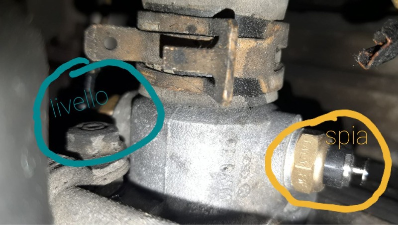

Da allora gira come un orologio, solo che dopo pochi km, non appena il motore entra in temperatura, rilevo il seguente problema:

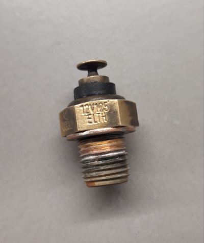

Aggiungo che abbiamo sostituito anche i 2 sensori sul collettore acqua (foto acqua 2).
- Temperatura acqua di raffreddamento anomala, lancetta a 3/4 (anizhè a metà scala) e spia rossa lampegginate. Allego foto (acqua 1).
...questo uno di quelli originali:
