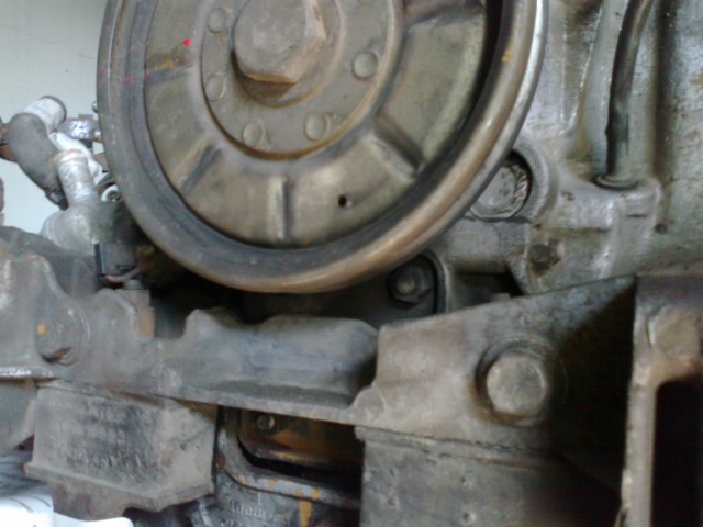

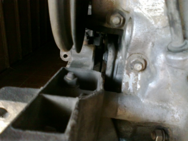

Oggi ho guardato un motore (Dj) che ho terra, ancora dotato degli accessori.
Forse non devi nemmeno rimuovere la puleggia per estrarre il coperchio della pompa (non ricordo bene il motore Dg ma direi sia strutturalmente molto simile in quella zona).
