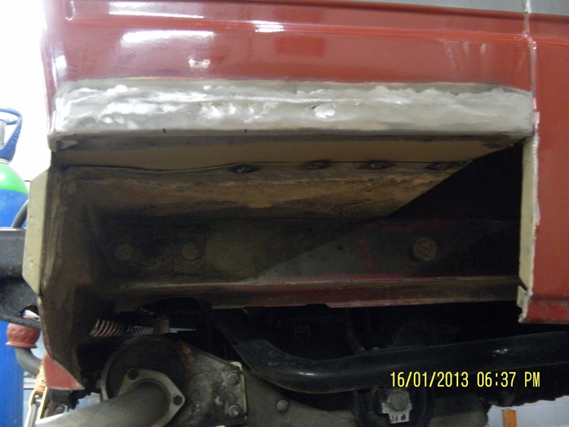

Telefonata del carrozziere poco fa, la ruggine dalla parte destra, la speculare delle ultime foto caricate, è molto più invasiva! Mi vesto e corro a vedere!
Aggiornamenti più tardi!

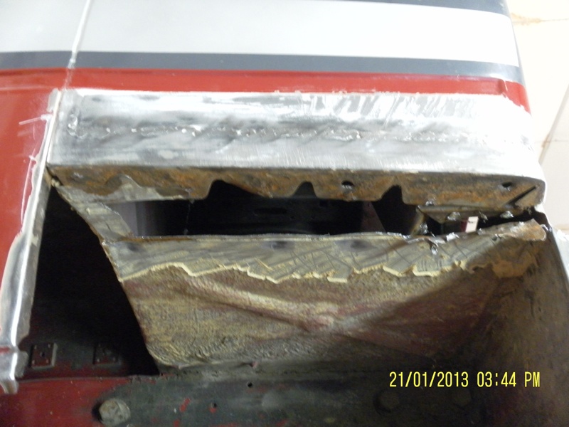

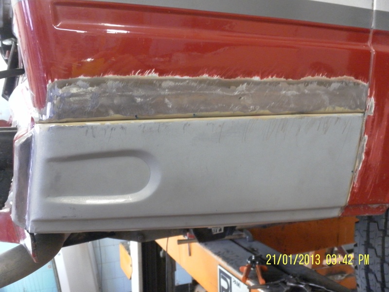

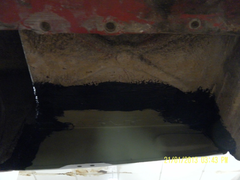

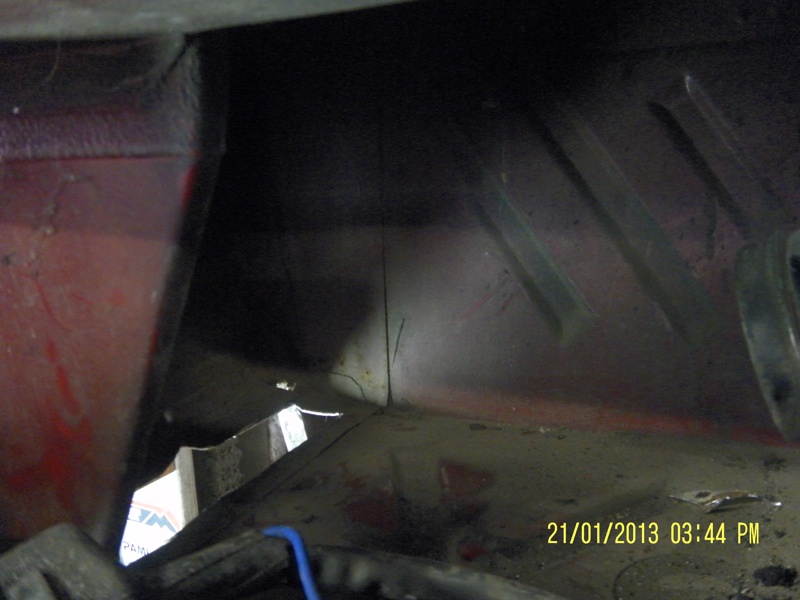

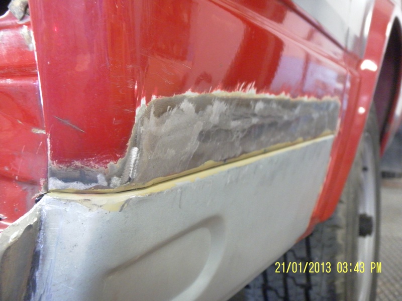

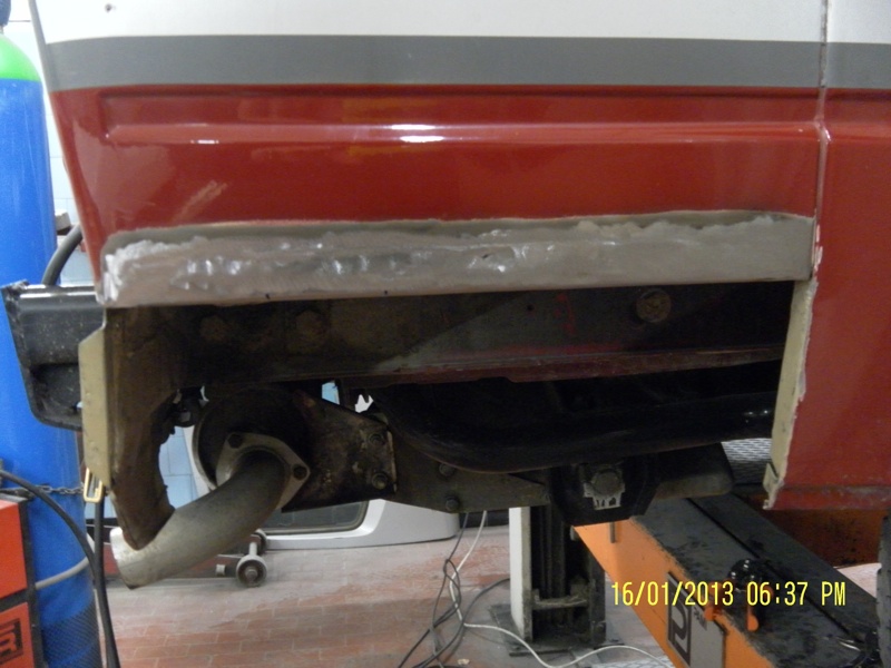

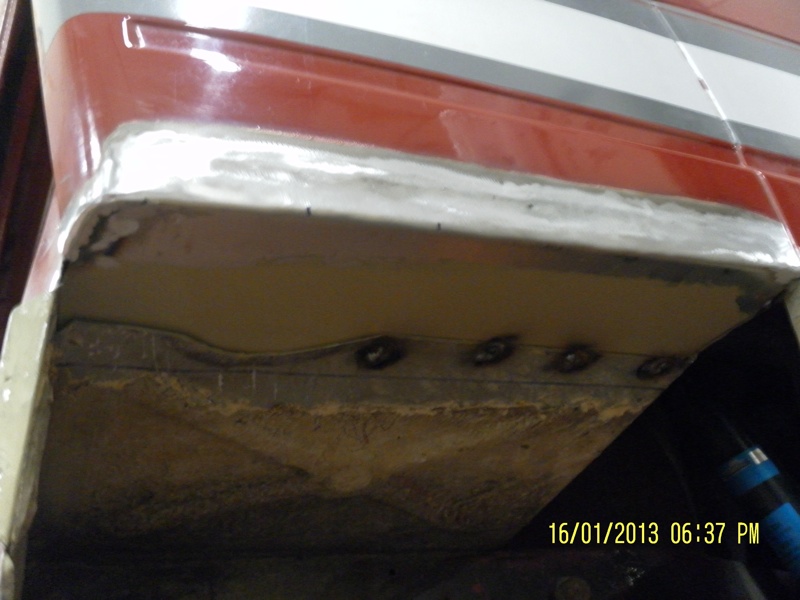

Ecco il quanto, la parte destra aveva preso una botta, dunque era stata cambiata (insieme al portellone) e saldata in modo da non intervenire in modo troppo drastico.
Intanto il fianchetto destro è già su
Quello sinistro è messo così, poi mentre ero lì ha tagliato (mi sentivo svenire) sopra alla saldatura che si vede, perchè era sormontata, così gli fa la stessa cosa che dalla parte destra
A proposito di parte sinistra, lo snorkel è completamente mangiato, se non lo trovo, mi farò sentire in qualche topic inerente.
Oltre tutto questo abbiamo iniziato a discutere seriamente se non sia il caso di fare anche le fiancate a questo punto, come dice Gigi, siamo in ballo...
Sono propenso a farlo, ma il mio portafoglio piange davvero così, e poi con tutte le cosette che dovrei prendergli ancora...
