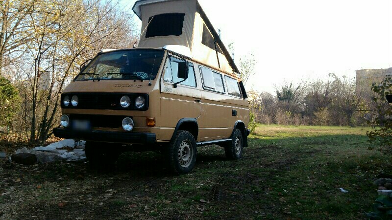

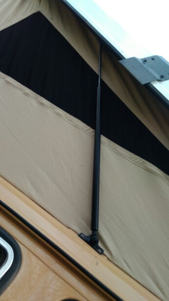

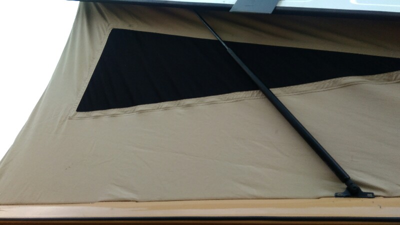

7 Anni 5 Mesi fa #149496 da mic
Risposta da mic al topic l'arrogante o il piccolo (syncro)
Montati ammortizzatori per soffietto (finalmemte) lumghezza 98cm circa 4oon perche avevo paura a metterli piu potenti, col senno del poi forse qualcosina in piu sarebbe stato meglio, col solo pannello si alza da solo, vedremo quando mettoeró il portapacchi con attrezzatura varia....
Montato pure soffietto nuovo di serial kombi beige anche se nn sono molto contento esternamente fa la sua figura
