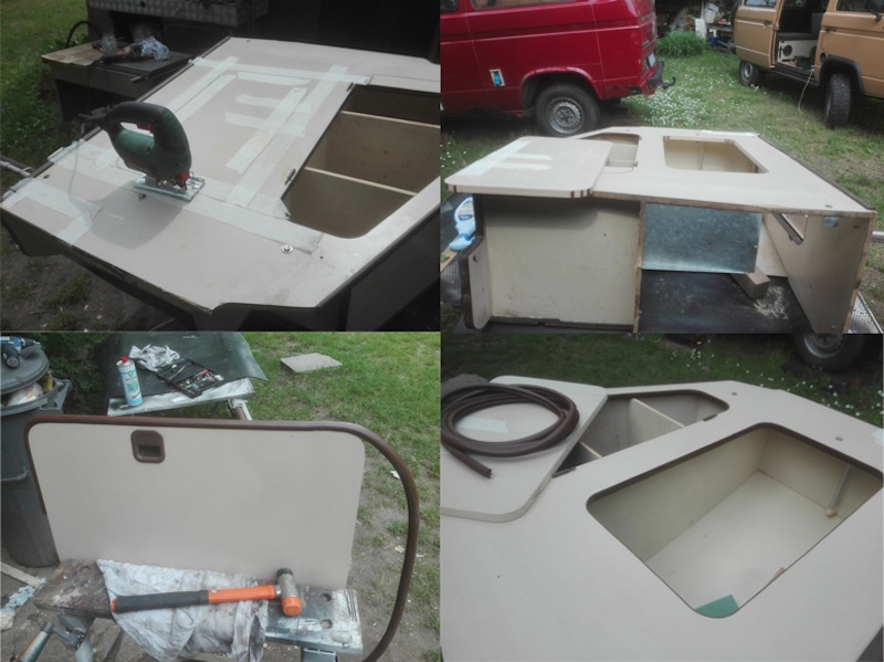

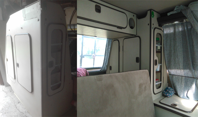

OlandeseVolante ha scritto: E' lo sportello dell'armadietto verticale, posteriore sinistro, sopra il tavolino/serbatoio dell'acqua?
Che coraggio a tagliare così :look:
Ma bello, una bella idea.
Comunque, penso che, se in off-road quelle boccette arriveranno a cadere nonostante la protezione, esse saranno l'ultimo tra i tuoi pensieri :ghgh: :ghgh: :ghgh: :ghgh: :ghgh:
Se ti preoccupa il tintinnìo, puoi utilizzare (adattandole un pò) quelle protezioni tipo reticelle che si usano per far viaggiare le bottiglie di vino.
Io le uso per olio e aceto.
Pochissimi pleuri.
eh si... lo so, prima di bucare e tagliare ci ho pensato diverse settimana...ho studiato come farlo per bene e poi ho preso coraggio... in realtà avevo comprato un altra portella su ebay ;) però alla fine è andato tutto bene :applausi:

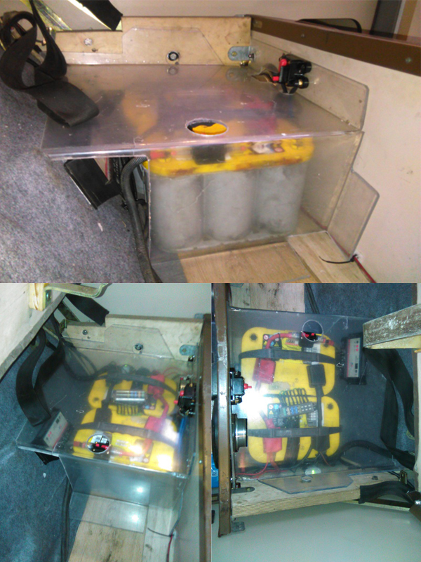

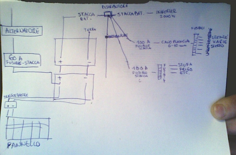

detto ciò mi sto studiando bene l impianto elettrico aspettando la furga, pensavo di mettere le batterie al gel sotto la panca dietro. Vi posto lo schemino... cosa ne pensate? può andare? i fusibili sa 60 e 100 A stacca batterie sono questi ( 60 ), 100
pensandoci bene il fusibile-stacca da 100a per frigo-stufa-etc nn avrebbe molto senso perchè la fusibileria la mettere ataccata alle batterie...
consigli ben accetti
spero si capisca bene

se volessi aggiungere la 220 dovrei portare il cavo ad un salvavita poi ad un caricabatteria che sarebbe collegato alle batterie giusto...? il frigo nn è trivalente solo compressione, ed userei il inverter in caso necessiti o potri portare dal salvavita la connessione alla presa tedesca che c è nel mobilio davanti alla tanica dell acqua
grazie in anticipo per le risposte
8 Anni 1 Mese fa #146355 da OlandeseVolante
Per gestire la ricarica delle batterie con alternatore-solare-220V piuttosto che componenti separati userei un unico strumento come questo della NDS
www.ndsgroup.it/camper/power-services/
Il "Gold" gestisce tutte e 3 le fonti energetiche. Risparmi spazi e gestisci correttamente le batterie. Con un parallelatore potresti ricaricare la batteria motore (con motore fermo) quando le BS fossero cariche.
Come fatto da mamma VW sarebbe bene mettere il salvavita all'ingresso della 220V.

grazie olandese dell interesse... mi sono dimenticato di dire che il trasformatore del solare è attacato ad un display sulla plancia così vedo sempre lo stato servizi e motore, che parte dalla bm ho un parallelatore verso le servizi, quindi sarebbe alternatore-batteria m.-parallelatore-fusibile servizi.
io pensavo di mettere un aggenggio intelligente con funzioni di ricarica intelligenti... quei power nn mi piacciono e convincono per nulla, ho letto che taroccano l effettivo stato delle batterie per erogare più energia pero le gel necessitano di poca corrente per più tempo e nn il contrario, (poi sono aperto ad altre spiegazioni, questo è l idea che mi sono fatto) ho lasciato stare anche l aggeggio intelligente perchè cmq se l alternatore eroga sui 40a sono giuste 20a cada batteria che sarebbe il consiglio giusto per una buona ricarica.. cosa ne pensate...? lacune?

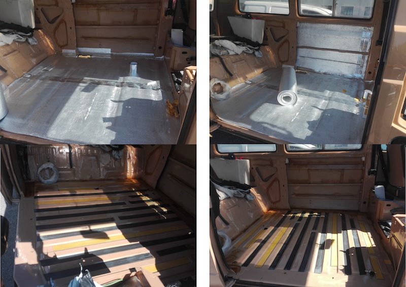

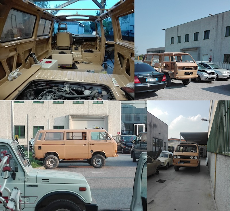

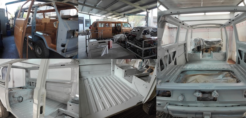

ragazzi inizio a mettere qualche fotina.. il mezzo è ormai quasi terminato mancano poche cose ma per sfinimento finanze rimarranno così a data indefinita... o vinco al lotto (tipo tela del soffietto) :frusta: :asd:

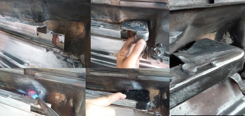

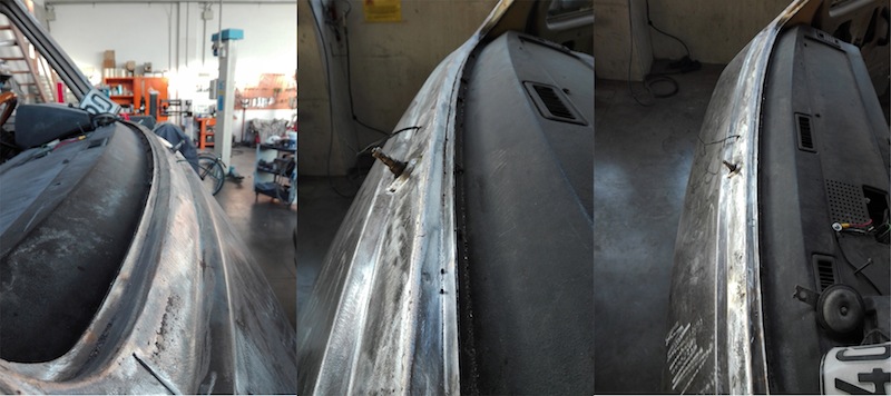

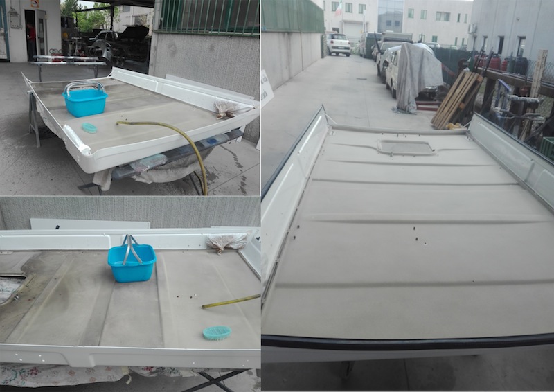

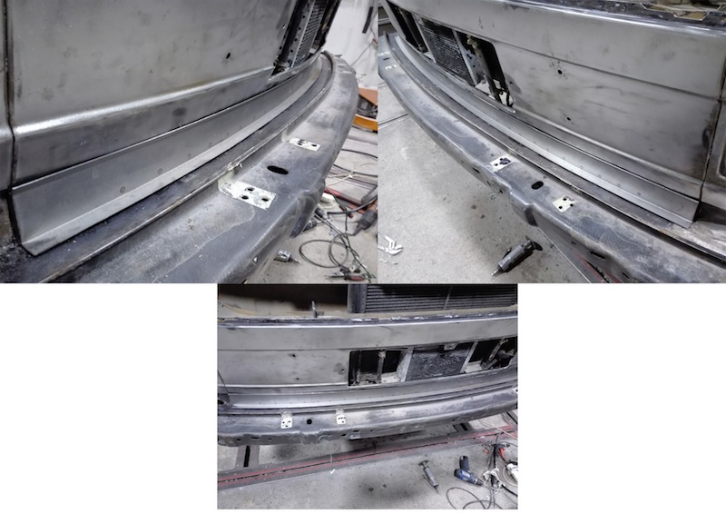

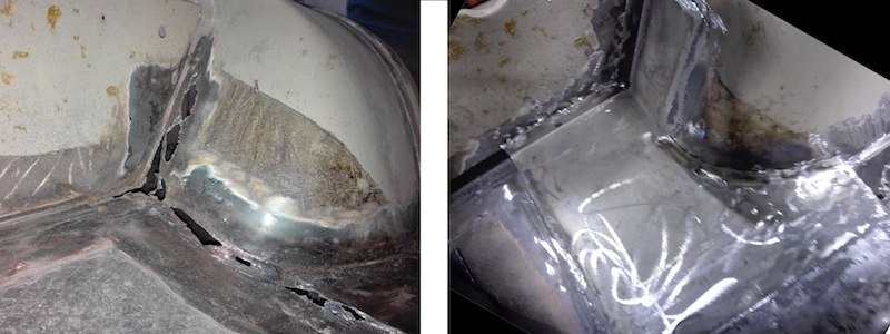

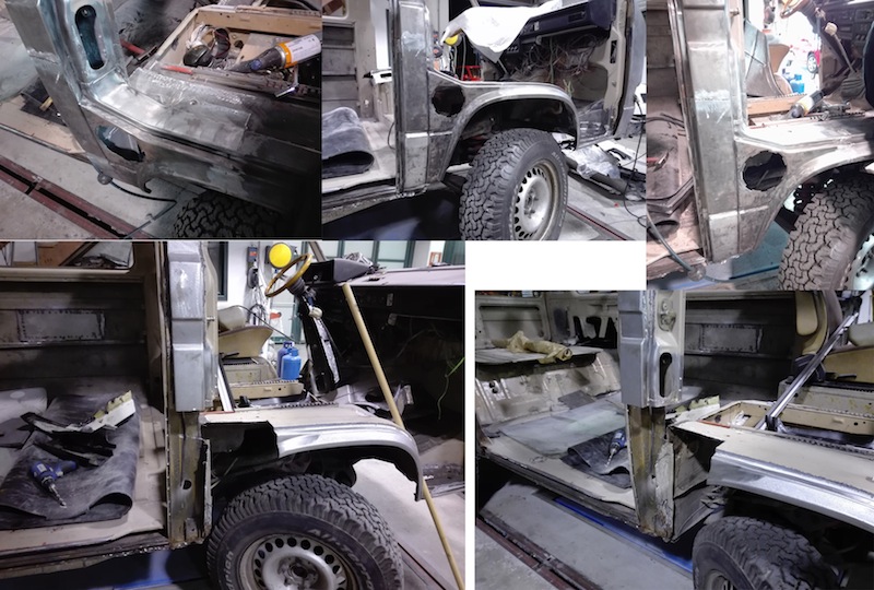

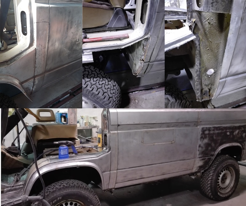

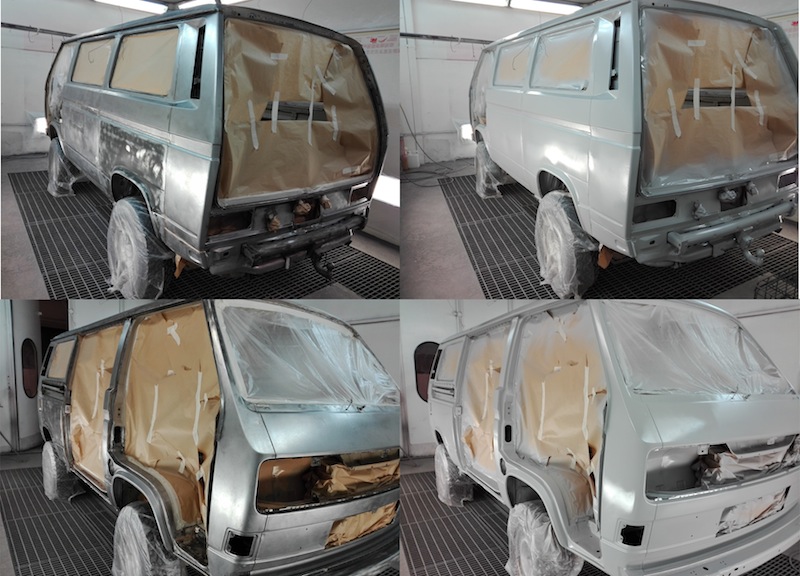

iniziamo con sabbiatura e poi sostituzione lamierati premetto che quasi tutti i pezzi di lamiera li ho sostituiti in inox, tutte le saldatura a braso-saldatura, in molti casi i lamierati andavano bene ma per scrupolo e paura di un domani rimetterci mano, li ho sostituiti-trattati-saldati.
Ho cercato di fare un lavoro a modo rompendo il più possibile la minchia ai carrozzieri vista l ultima esperienza. Ho voluto farlo bene, na volta per tutte.... va beh le foto a voi... ne mancano un sacco ma gioy mi banna se le metto tutte.
ultima cosa, ogni pezzo prima di essere rimontato è stato trattato-lavorato se lo necessitava... ogni singolo minchia di pezzo... il restauro è durato quasi un anno.
il colore ho deciso per il suo originale e devo dire me ne sono innamorato.
eccole
7 Anni 11 Mesi fa #147729 da bdade
Ciùmbia che lavorone!!!! Grande MIC!! :applausi: :applausi: :applausi: prendo spunto che prima o poi anche io dovrò fare lo stesso sul Baita...
A tempo debito ti chiederò dettagli su dove hai preso i lamierati. Per adesso ti faccio stracomplimenti, GRANDE!! :D
