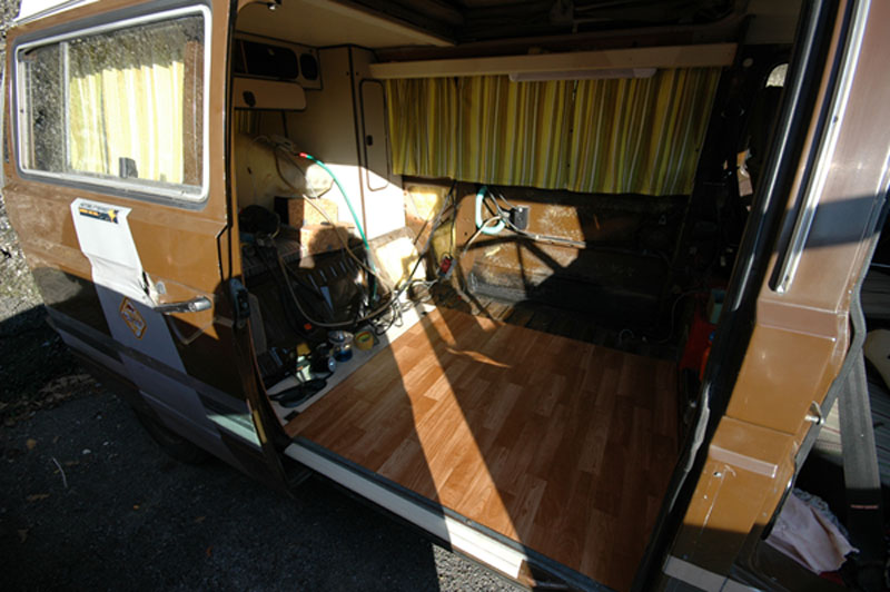

Cmq proprio questa mattina sono andato a ritirare Furiore. :vw
In questo perido ci siamo dati un pò da fare per risolvere diverse problematiche..

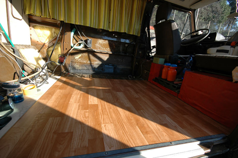

Abbiamo dovuto far saldare una piasta sull'angolo tra pavimento e sedile quidatore perchè a causa di un'infiltrazione di acqua era completamente marcito.. :cry:

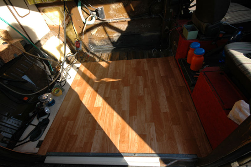

per fare ciò lo abbiamo dovuto completamente sventrare da mobili, panche, lavandino, frigo e pavimento.
Quindi già che c'eravamo abbiamo sostituito il pannello di compensato del pavimento, rivestendolo di linoleum parquet molto bello ed abbiamo pulito e rivestito gli interni di tutti i mobili che erano pieni di schifezze e la tanica delle acque chiare.

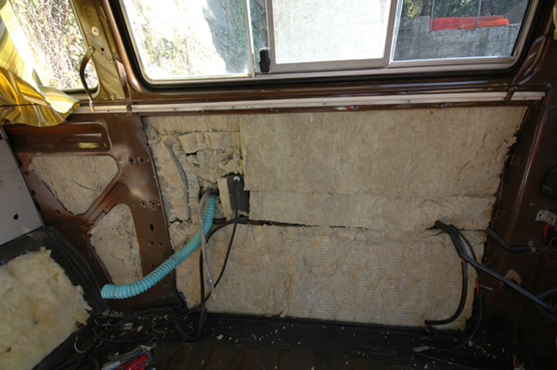

in più ho sostituito tutta la lana di roccia sia dai pannelli dietro ai mobili che quelli del portellone laterale, posteriore e portiere.
E rimontando tutto ho fatto installare il "nuovo" frigo trivalente (prima era solo a 12) che a detta del ricambista, funziona molto bene in tutti e 3 i modi.
Ora non ci resta che montare il lavandino, finire di collegare la batteria dei servizi e risistemare i fornelli.
Sono molto contento di poterlo ri-usare (domani e dopo danno anche onde :vw)
Appena scatto altre foto ve lo faccio vedere finito
