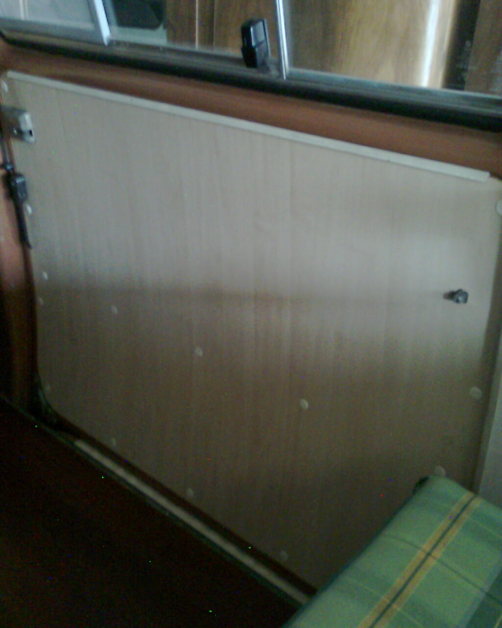

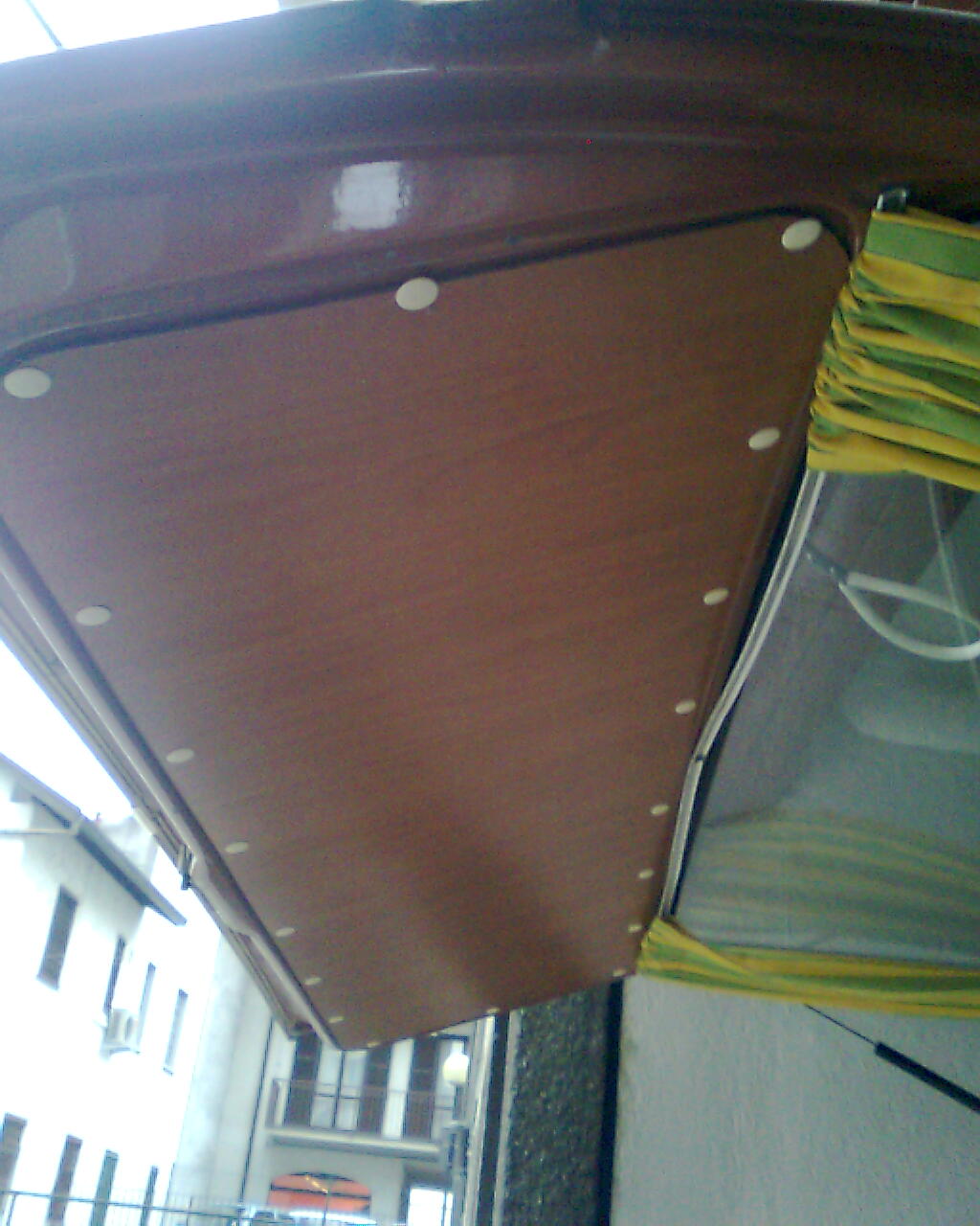

Questo e' il lavoro finito... foto da cell qualità pessima!!!
oltre il portellone fatto anche portellone posteriore...e con un pò di lana di roccia d'avanzo ho rifatto il copri motore...anche se qualche perplessità sul materiale c'è l'ho ancora...
tipo non conosco bene il grado di calore sopportato e non ultimo il famoso problema dello sfarinamento che specie lì sotto con le vibrazioni e con gli sbatacchiamenti vari può essere un fattore limitante fondamentale..
per ora però fa la sua porca figura...qualcuno ha risolto in modo simile??
saluti a todos... :ola:

Bello bello lavoro ben fatto,poi me piace tanto il colore del rivestimento del portellone posteriore!!!!
Complimenti!!!

la lana di roccia la usiamo in ditta per coibentare i tunnel di sterilizzazione, che arrivano a 300° e passa, quindi per il motore non dovresti aver problemi.
Per lo sfarinamento, per quel che ne so io le particelle che si formano dovrebbero essere abbastanza grosse da venire espettorate spontaneamente, però mi pare che tu ne sappia più di me, quindi ti lascio la parola
