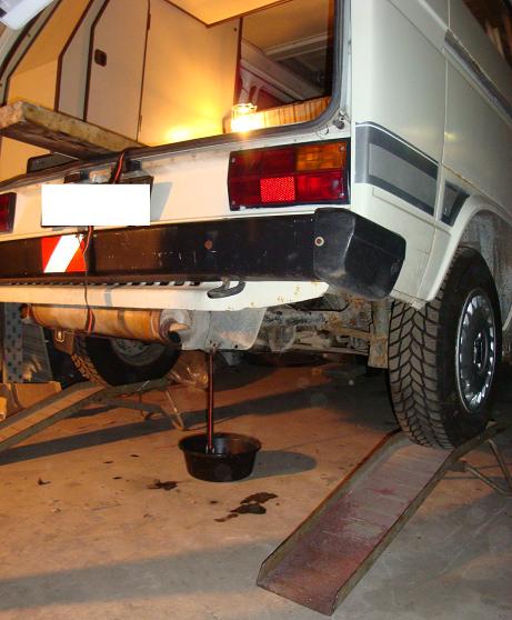

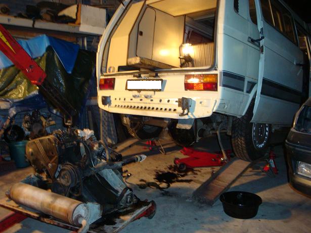

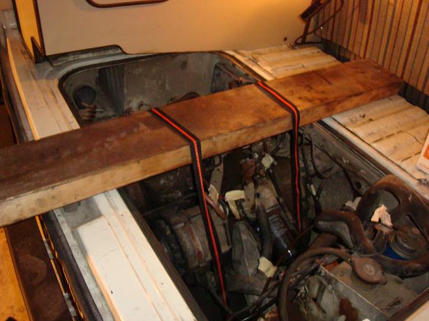

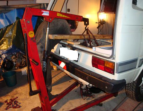

come previsto abbiamo innalzato il bolide; abbiamo usato un crick per sollevare una ruota posteriore per volta quel tanto che basta per infilarci le rampe sotto.
cio' fatto abbiamo assicurato il motore a un asse di legno, e con dei cavi volevamo calarlo giu piano piano... poi però abbiamo usato una gru che permetteva un lavoro piu agevole! rimossi i 2 reggimotore mi sono accorto che:

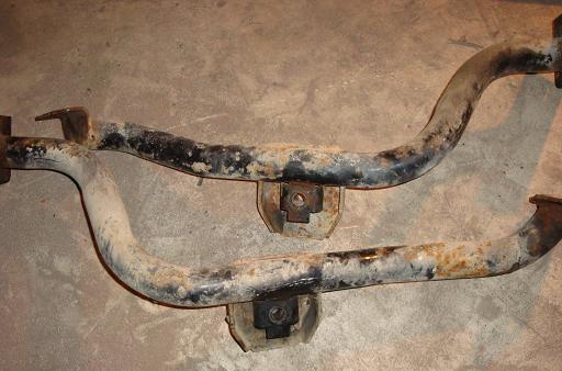

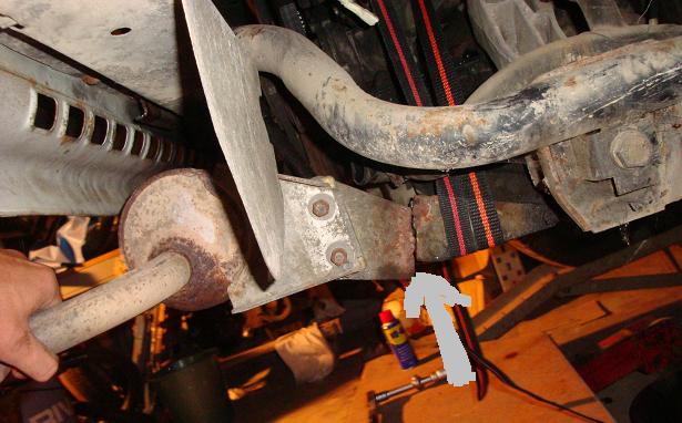

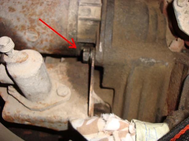

- un sostegno reggimotore è notevolemte piu arrugginito dell'altro (vedi foto), specialmente nel punto dove passa la vite; lo faro sistemare, ma quel che mi chiedo è se dietro c'e' un motivo 'strutturale'
- una placca che regge la marmitta al motore è spaccata in 2 di netto, e va cambiata senza ombra di dubbio! da aggiungere al carrello della spesa!

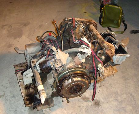

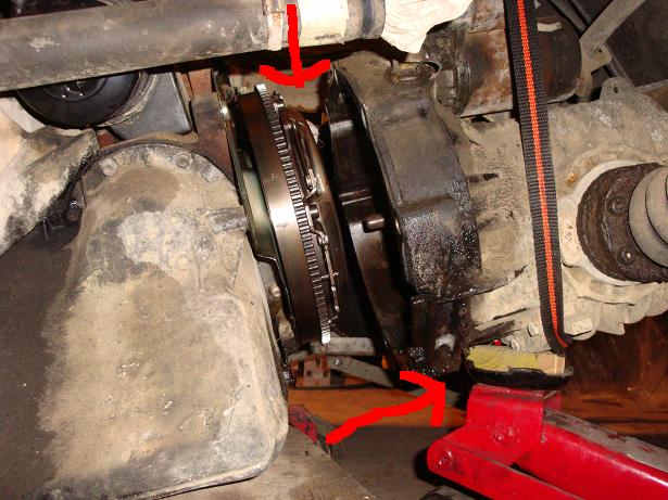

dopodiche' è stata la volta delle 7 vitone che tengono collegatoil motore al blocco trasmissione, avendo cura di sostenere quest'ultimo con il crick affincheè non crollasse giù... lavoro tosto, ma una volta terminato è stato il momento tanto atteso: il motore e' stato sfilato!!! la soddisfazione di vederlo fuori è impagabile.. è stato un po come un parto
chissa se sara lo stesso a rimontare il tutto....
cmnq ora si tratta di:
1) arrivare alla guarnizione sospetta smontando il volano, e probablimente cmbiarla
2) cambiare i pezzi che via via ho trovato rotti o cedevoli
3) pulire il motore
cerchero sul forum notizie a riguardo (magari qualcuno sa darmi qualche link utile), ma vorrei esplicitamente chiedervi: cosa posso fare-controllare-cambiare-pulire in particolare oltre al sopracitato, ora che ho il motore fuori, e quindi facilemte accessibile? ( forse dovrei aprire un nuovo topic a riguardo?)
