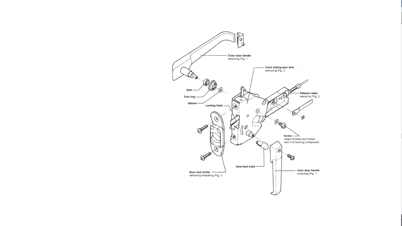

11 Anni 1 Mese fa #118279 da paolinox
Spero possa essere d'aiuto (magari cambia in base all'anno di produzione)
11 Anni 1 Mese fa #118280 da Dadowest
Grazie ragazzi ! Siete fantastici!!!!!
