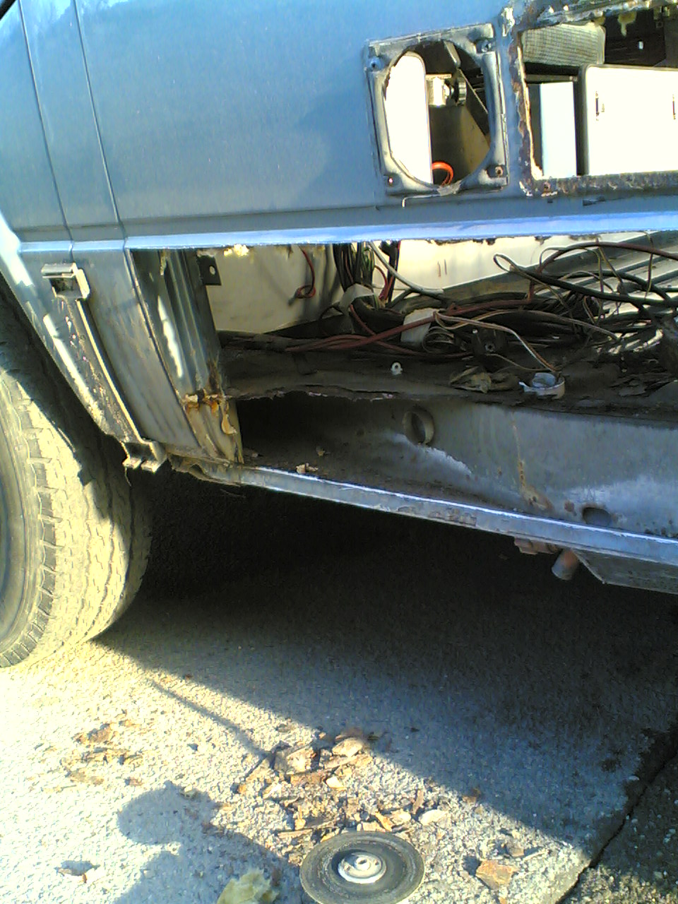

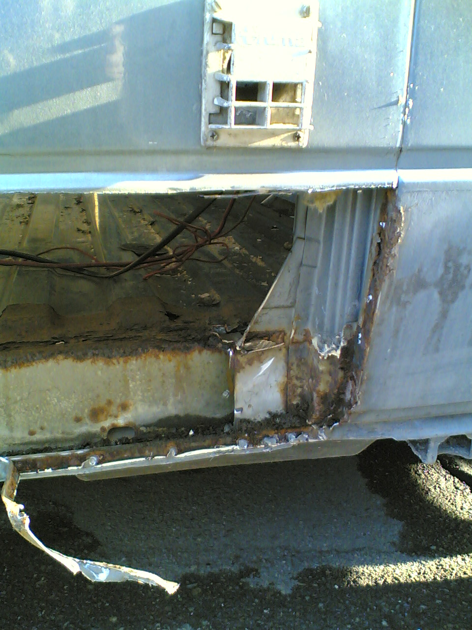

ciao ragazzi, ora che la pioggia ci da tregua si ricominciano i lavori.......cerco di sostituire la fiancata del frigo .....

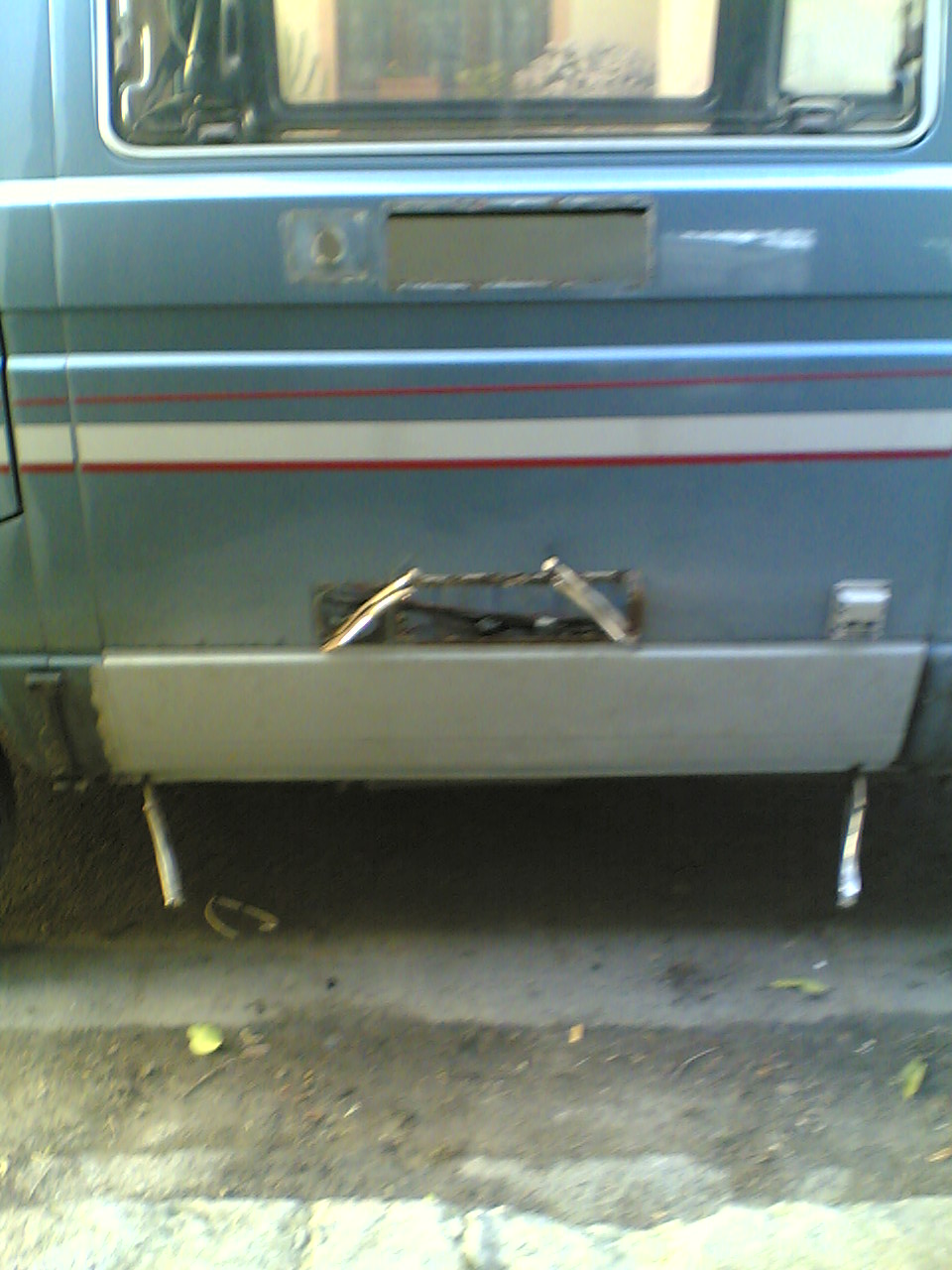

stiamo saldando le lamiere e poi passiamo il mastice nelle giunture, stiamo trattando la ruggine con il fertan, poi si passerà il body plastico, la lamiera dell'interno la fisseremo con i rivetti!!!!! ma non sò se tagliare le lamiere del pianale o trattarle e lasciarle sotto.

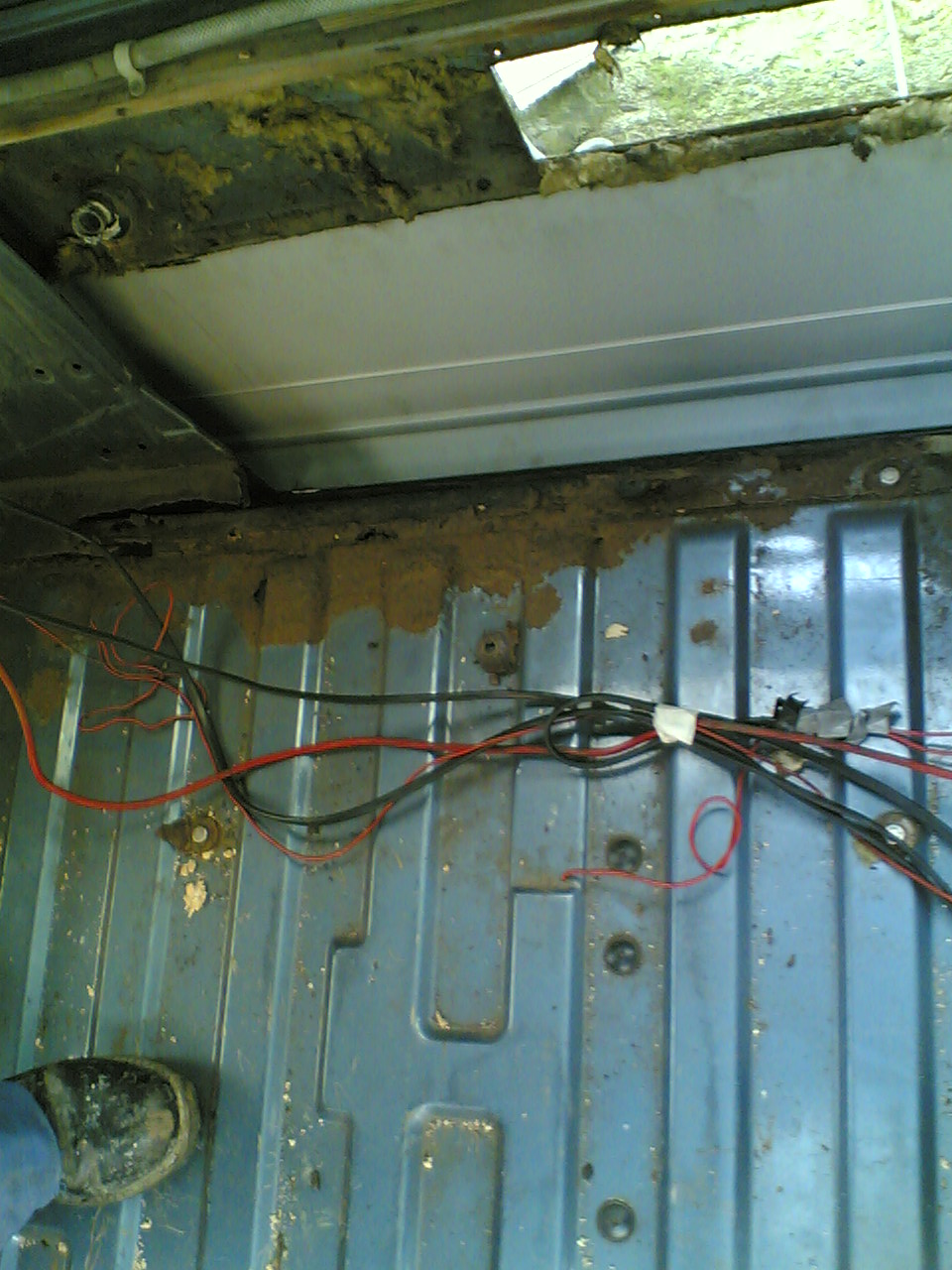

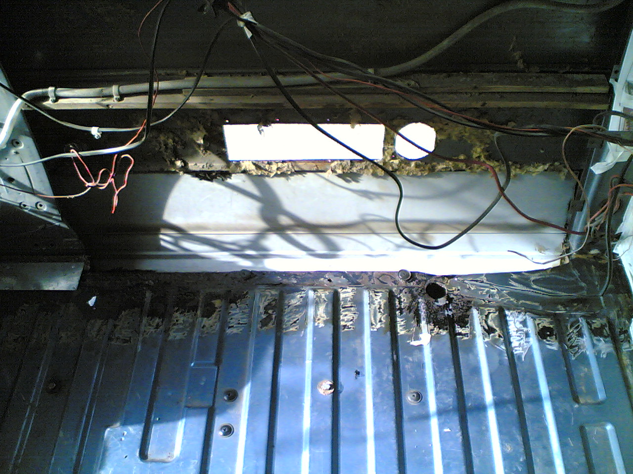

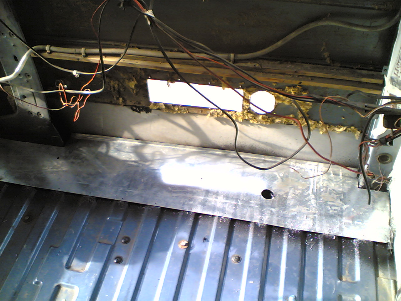

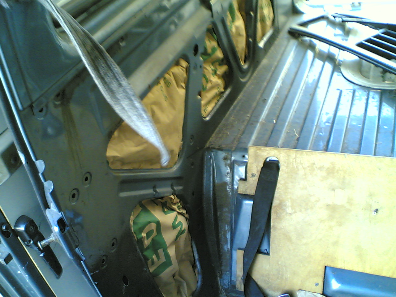

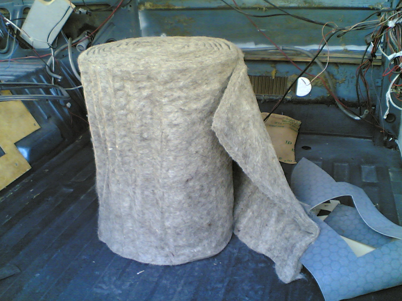

continua il restauro di bandulleri. Per ridurre al minimo le differenze di colore si è dovuta sfumare tutta la carrozzeria. Ora si passa agli interni, stò cambiando tutti i tubi gas con altri di ultima generazione, quelli flessibili che usa la brc per gli impianti gas auto, ho già isolato il camper con della lana di pecora per edilizia, e ora rivesto la mobilia con delle nuove lamine.....che fatica non vedo l'ora di poterlo usare.....il lavoro continua .....vi posto delle foto..
