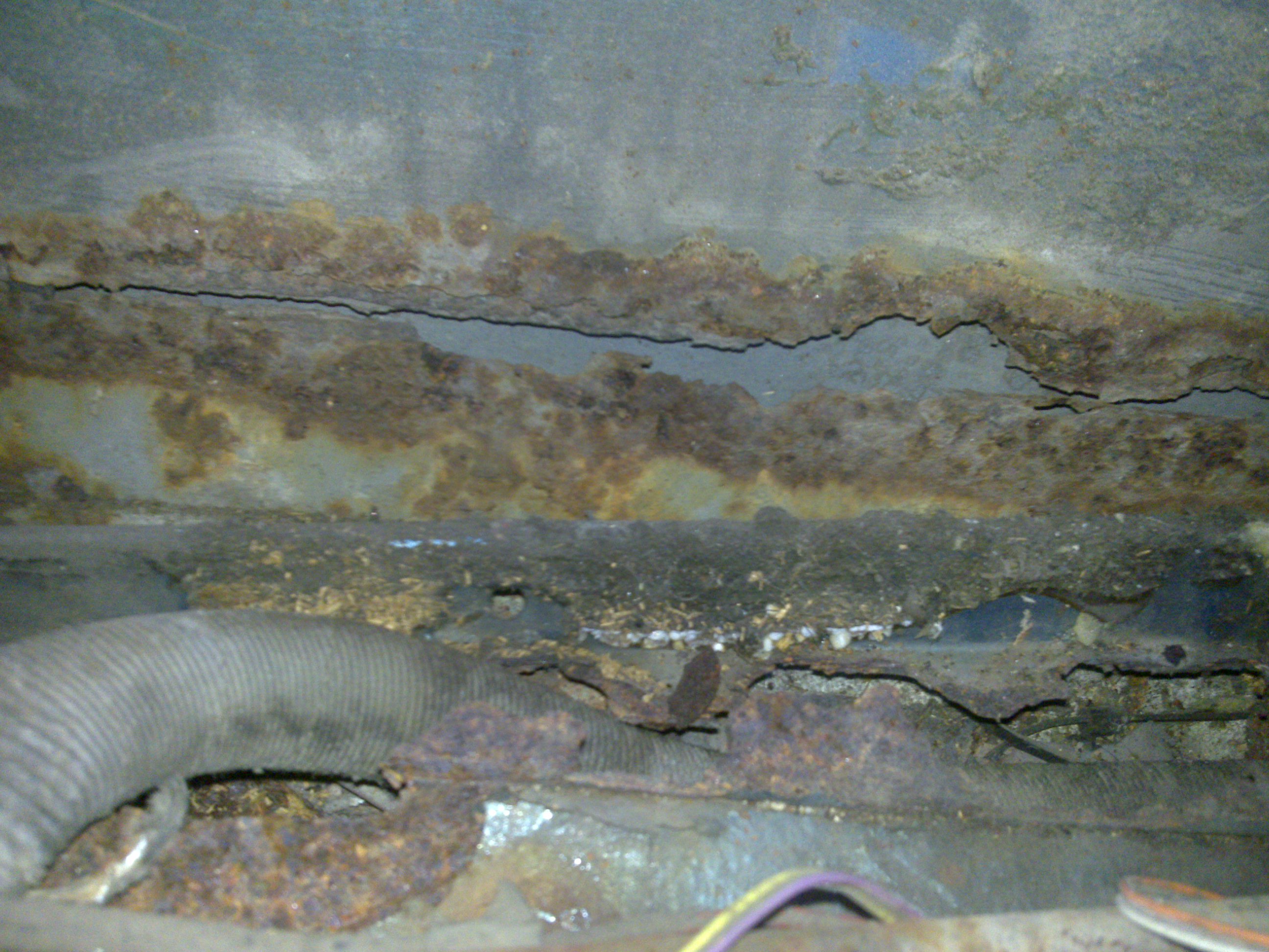

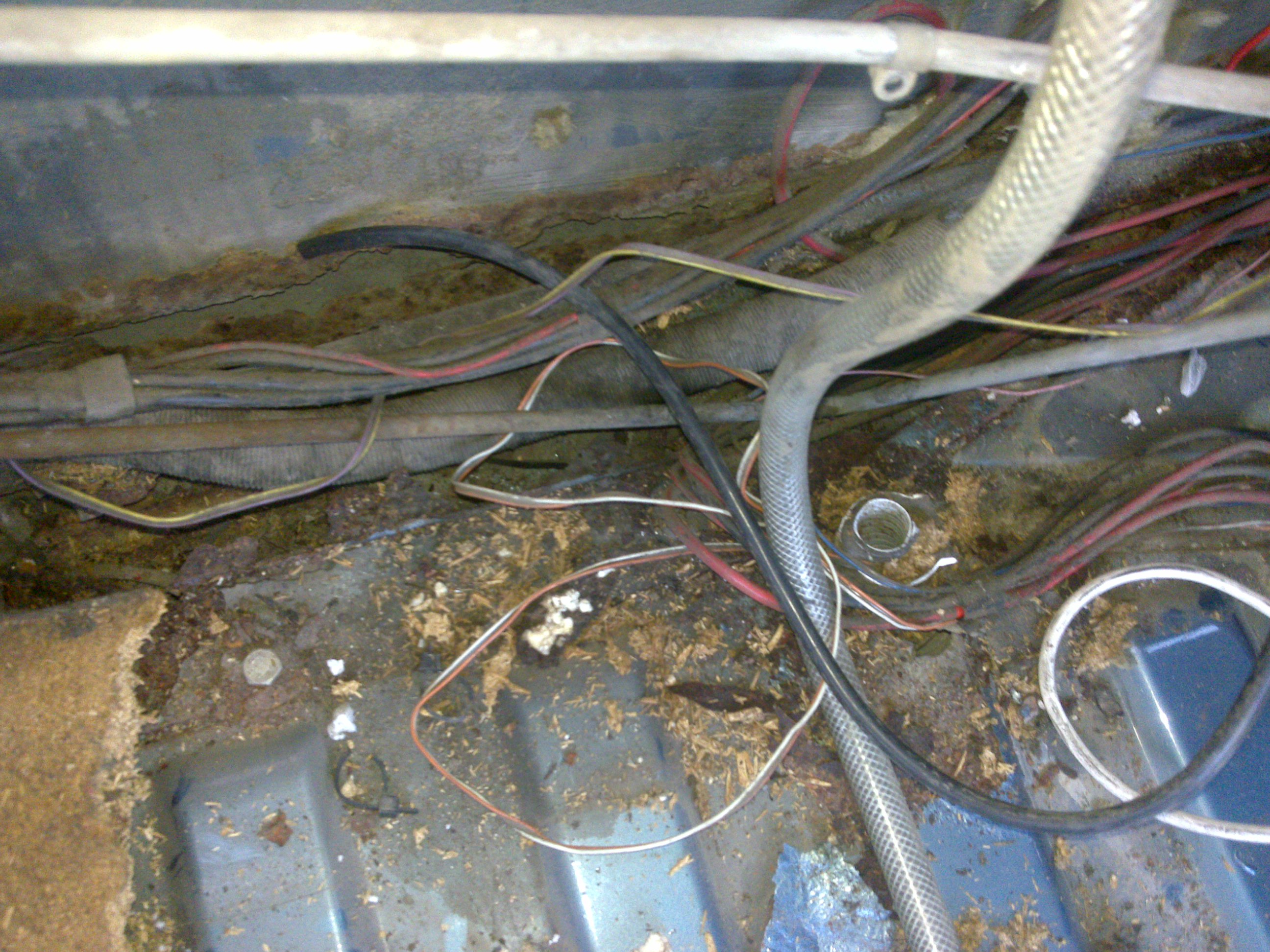

Salve ragazzi sono disperato, sono riuscito a rimuovere il frigo, e il mobilio della cucina, mi manca la parte centrale e posteriore ma domani mattina dovrei riuscire. Colpa forse dello scarico del lavandino sotto è completamente marcio, a me sembrava buono perchè la ruggine era nascosta esteriormente dalle bandelle di plastica... ora saltano tutti i preventivivi .....non so che fare vi posto qualche foto tiratemi sù di morale, il povero bandulleri è proprio messo male.

manca la lamiera che congiunge il pianale con la fiancata. é finita in ruggine, ne ho raccolto una paletta per spazzare, fortuna che non ha toccato il telaio, non oso pensare cosa troverò domani, panico paura!!! mi chiedo se tutto questo lavoro ne valga la pena mà !!! il desiderio di viaggiare con lui è l'unico motivo per andare avanti!

Mi spiace,ma per sistemare bene al 100% bandulleri dovrai intervenire tagliando via una bella fetta della parte bassa della fiancata........per poi saldare una lamiera nuova!
Il lavoro non e' impossibile,anzi e' fattibilissimo........ho visto di peggio.
Il probblema principale e' il tuo budget,perche' se ti rivolgi ad un carrozziere per effettuare un lavoro del genere,prima si spaventa lui perche' al guiorno d'oggi non sono piu' allenati al restauro ma sono solo pratici a cambiare paraurti e via,poi se trovi uno disponibile ti fara' spaventare col conto........
Una possibilita' potrebbe essere di iniziare a fare un po' di fai da te!
Se hai un po' di manualita' e magari sai saldare...........co pazienza ti fai qualche lavoretto tu......

Sto sistemando anche io il mio e lì è un punto critico a causa della condensa del frigorifero. Le lamiere le trovi su busshop quella parte mi pare costi sui 40 euro
