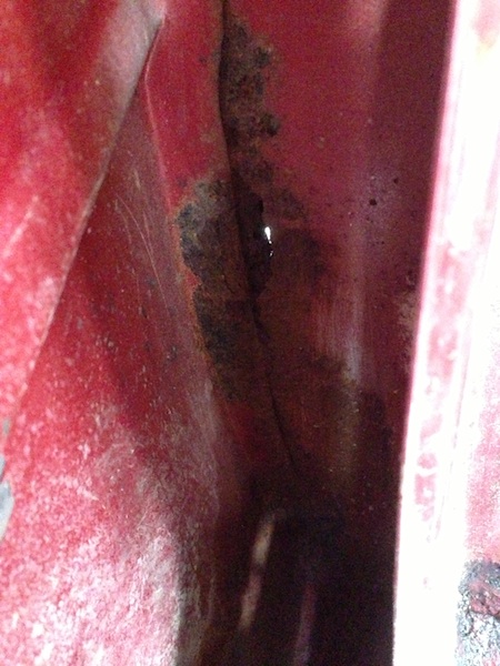

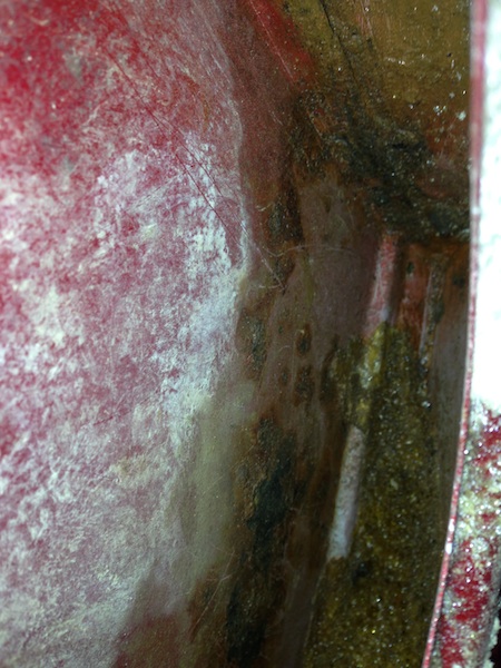

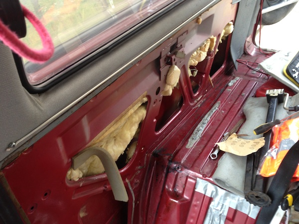

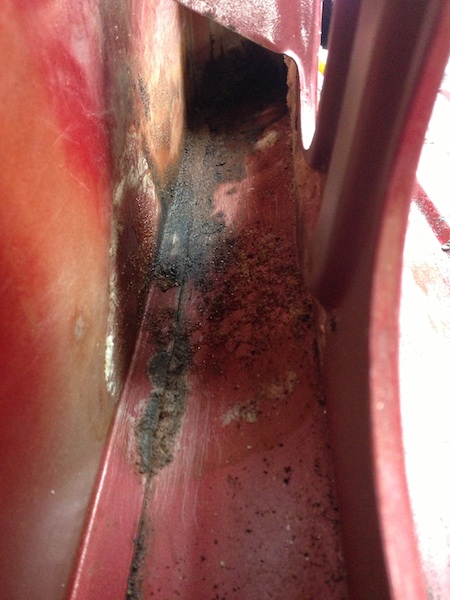

riprendo in mano questo topic per ideare, assieme a voi, un modo per risolvere questo problema... talvolta nascostissimo ma sempre in agguato... ovvero infiltrazioni d'acqua che scorrono all'interno della carrozzeria, all'altezza delle finestre posteriori, e arrivano a stagnare all'altezza della panca posteriore... diciamo subito di lato del portellone... e anche dall'altra parte del T3.
In quel punto lì ho trovato acqua stagnante e ruggine... solo perchè sto bonificando il T3 e ho tutto smontato... e quindi ho dato un occhio anche lì e ho trovato problemi.
L'acqua arriva da qualche buco, secondo me, presente nella congiunzione tra carrozzeria e vetroresina (io ho un tetto alto... ma credo sia lo stesso per quelli a soffietto) proprio sulla grondaia.
Ora sto riparando tutte quelle sigillature sperando che il problema acqua finisca... penso inoltre che siano da verificare le guarnizioni dei vetri posteriori...
Stavo pensando di fare un buco in quel vano cosicchè almeno l'acqua possa fuoriuscire e non stagnare... che ne pensate?

...metto anche qualche foto (e ribadisco che il problema è in entrambi i lati)... l'acqua entra da qualche parte e scorre fino alla prima superficie orizzontale all'interno della carrozzeria... proprio sopra la ruota posteriore... lì inizia a fare danni... poi scorre verso il basso (facendo danni naturalmente) e arriva a stagnare nel vano che c'è nell'ultima fotografia... ed è lì che pensavo di fare un buchetto di 'scolo'.... che dite? Assurdo? Pericoloso?
