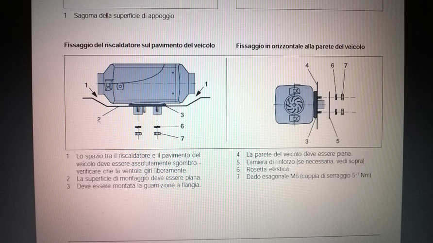

Risposta da Yuliobs al topic Eberspacher d2 nuova (aiuto e conferme installazione)
Io ricordavo altro Ho trovato lo stesso manuale del mio nel web in PDF Cercando in Google " montaggio eberspacher "

Risposta da Jolly Roger al topic Eberspacher d2 nuova (aiuto e conferme installazione)
Una domanda, ma é possibile montarla all'interno della panca???

Risposta da Bairo al topic Eberspacher d2 nuova (aiuto e conferme installazione)
Ciao Ma quello che vedo è tutto alluminio? Non c'è modo di proteggerla dalla corrosione?
