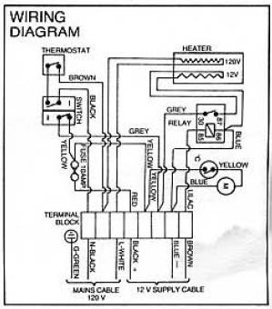

Ciao Davide,
io del frigo avrei questo schema elettrico ma non so se si applica a tutti i frigoriferi di ogni Joker, a prescindere dall'anno di produzione...
C'è un relay, come dici, sui 12V.
Ma non sono proprio sicuro sul suo funzionamento......vedi tu se ci capisci meglio...
10 Anni 11 Mesi fa #121190
Risposta da OlandeseVolante al topic Relè frigo ? Mistero help.
No, forse no. La resistenza 120V dice che è una versione USA. Forse, però, la parte 12V non cambia.
