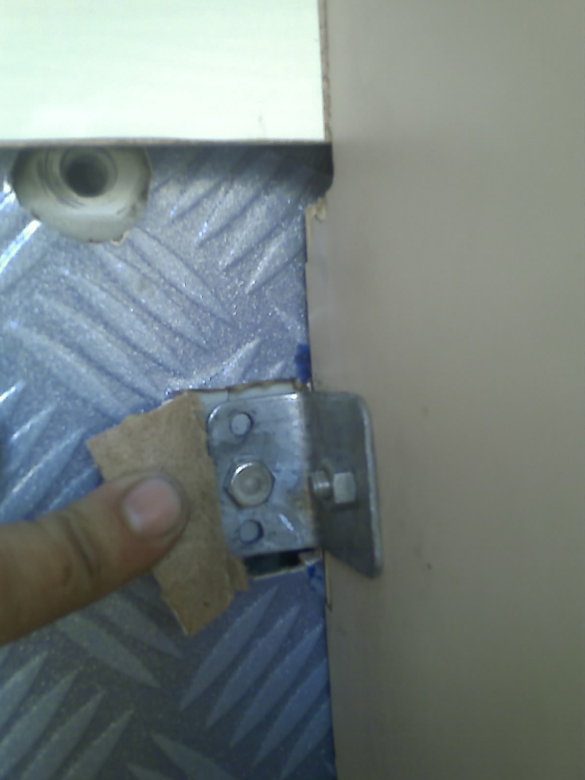

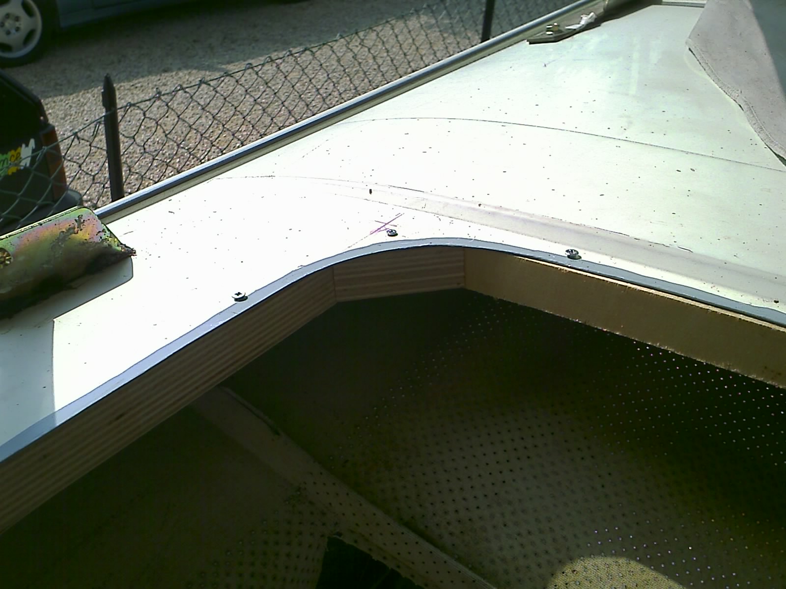

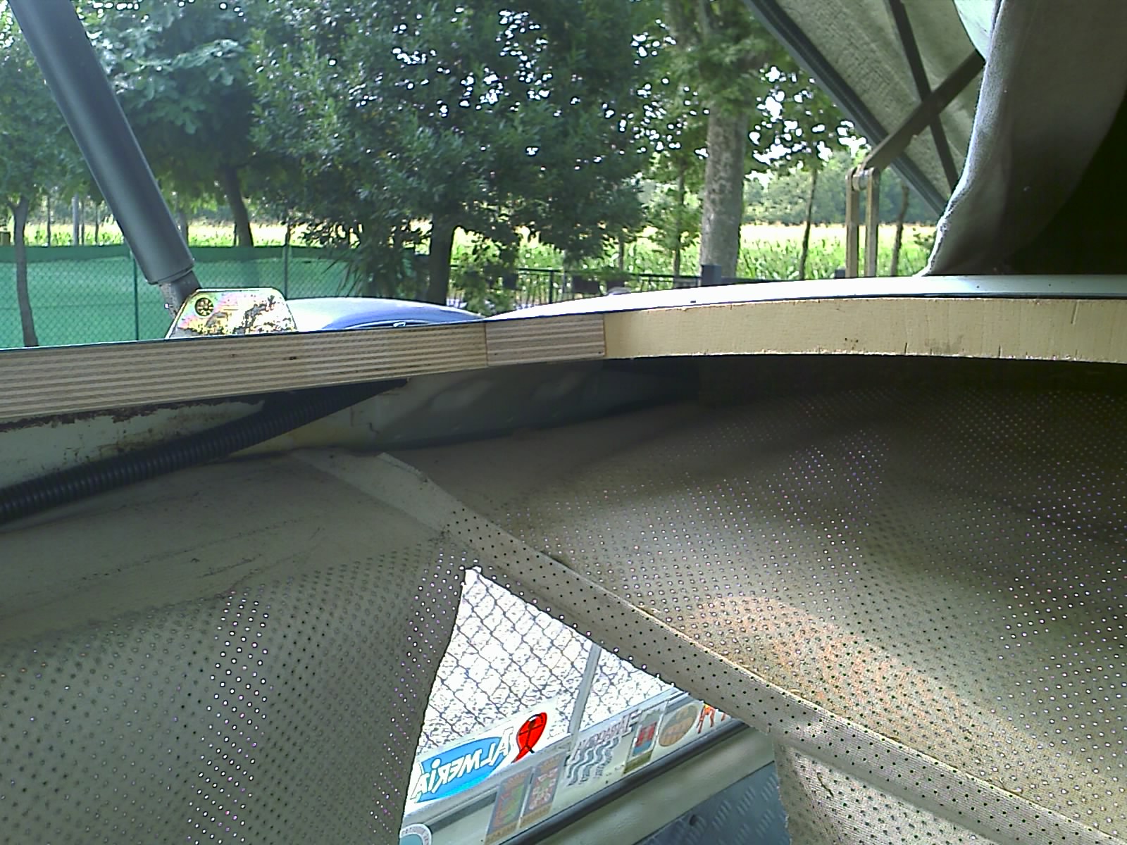

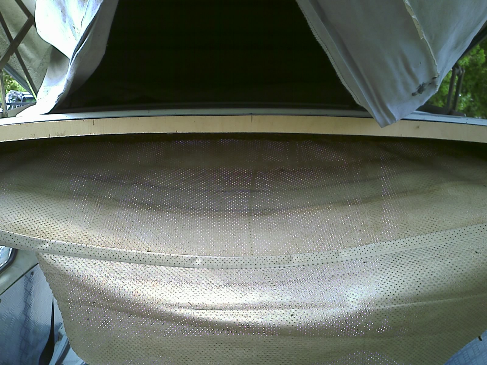

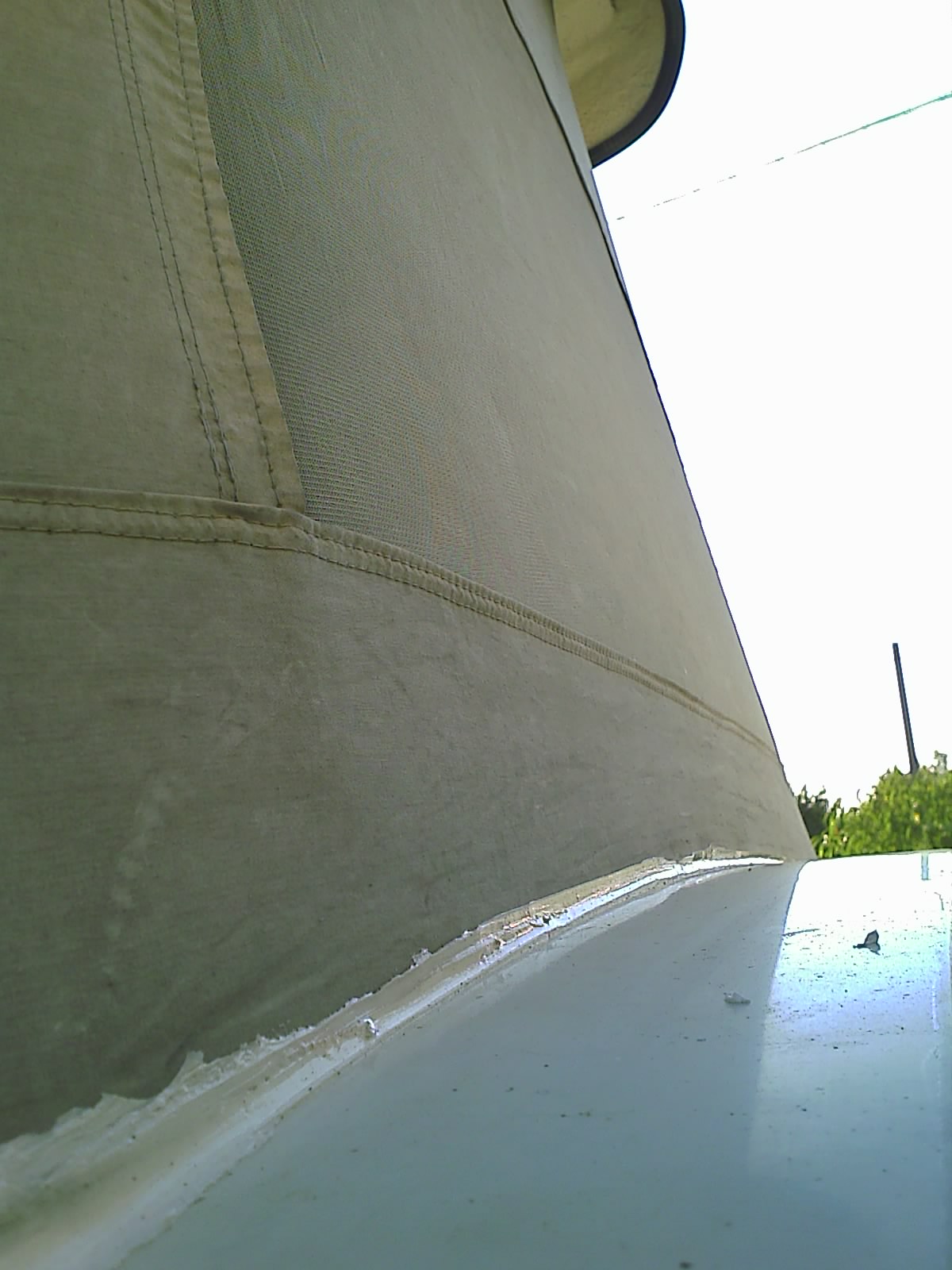

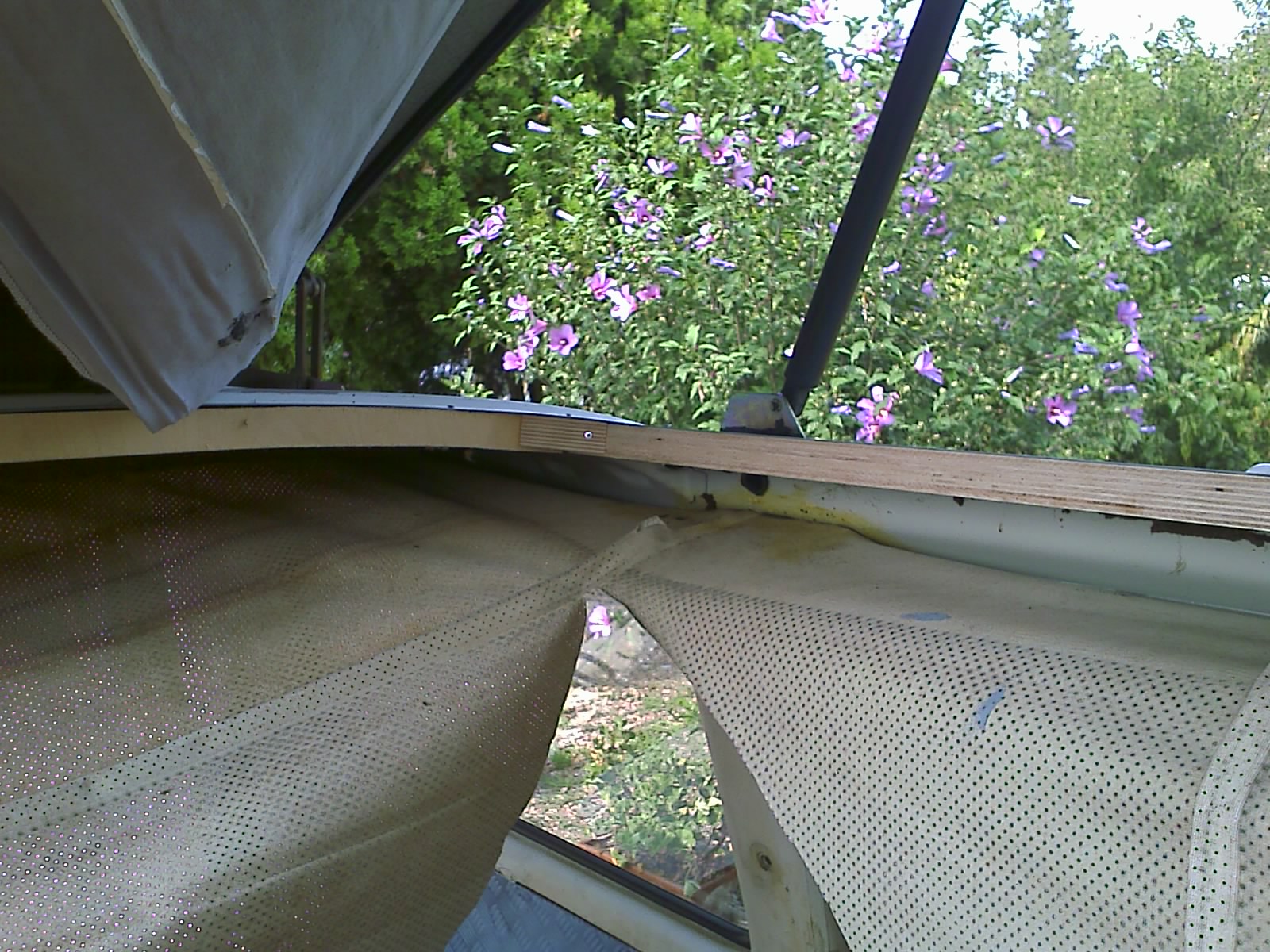

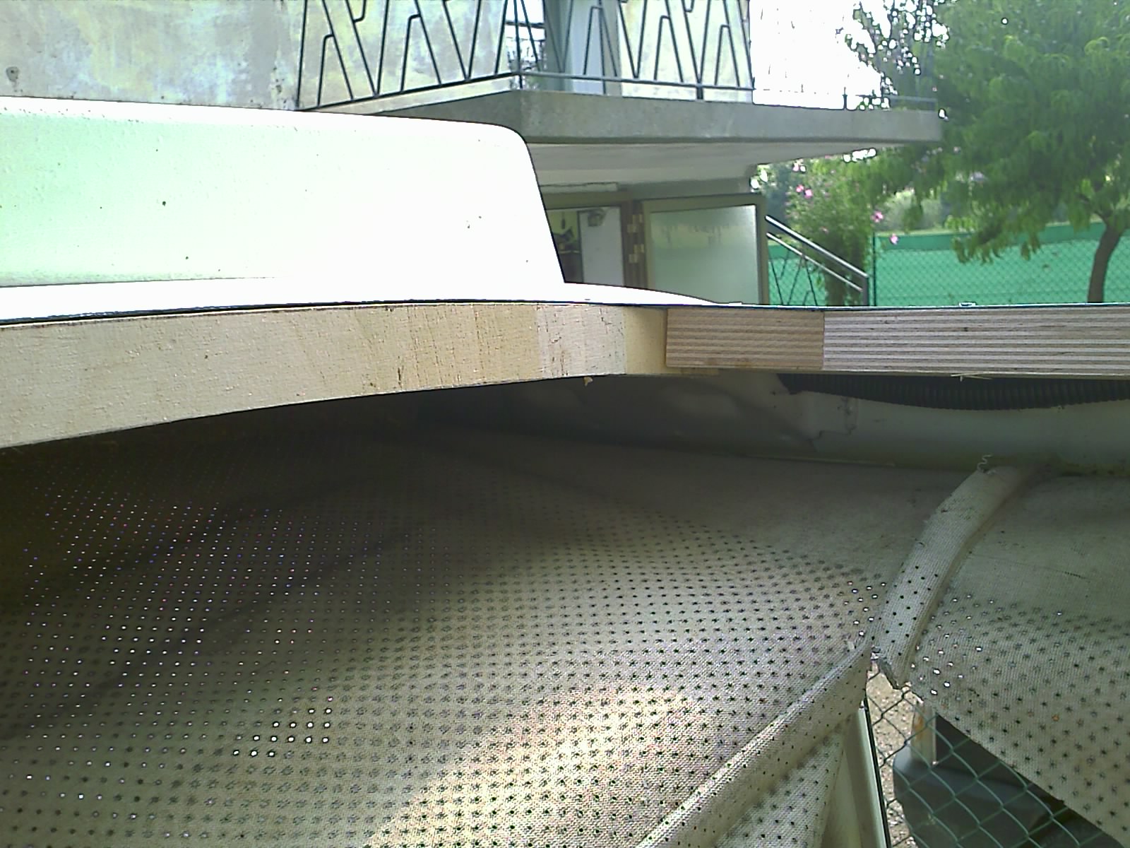

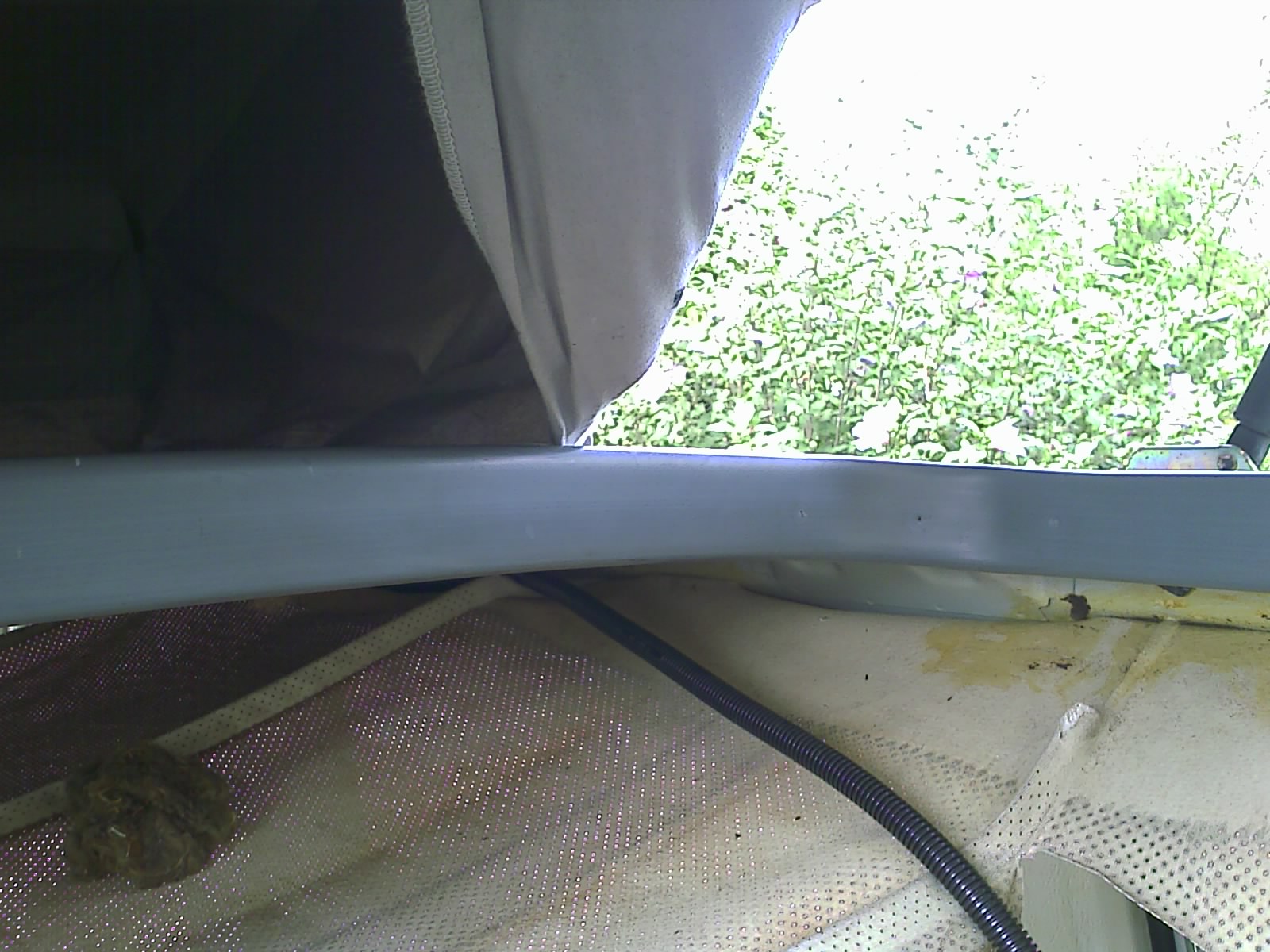

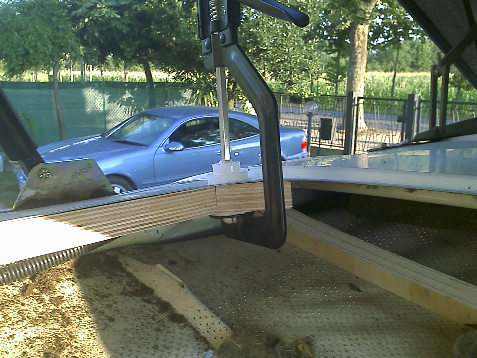

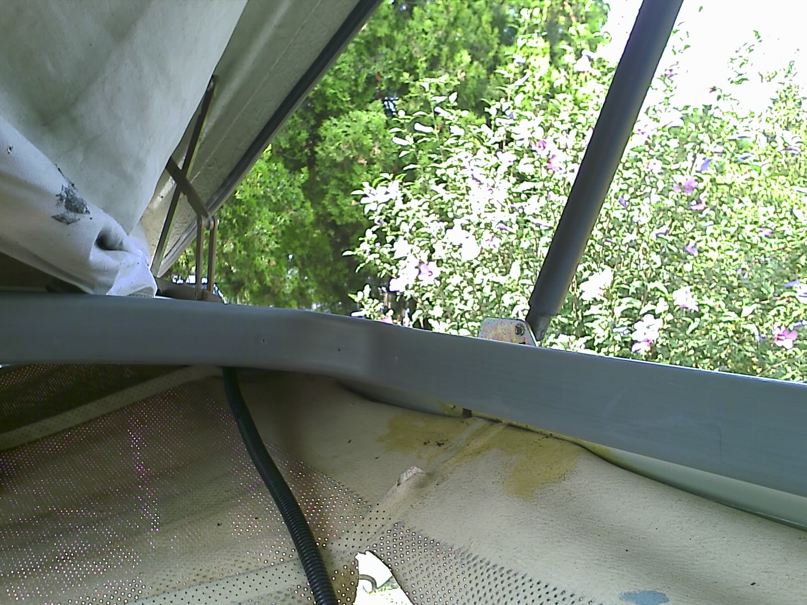

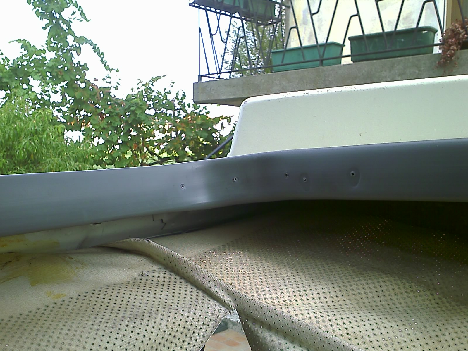

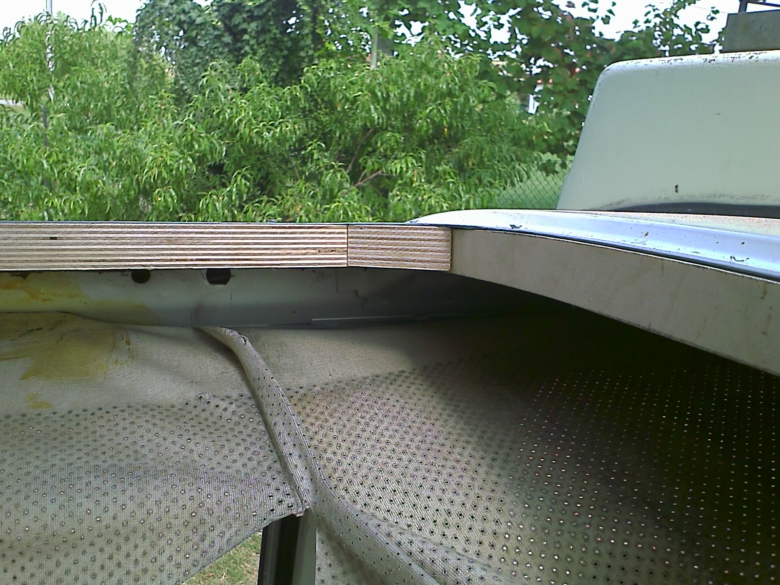

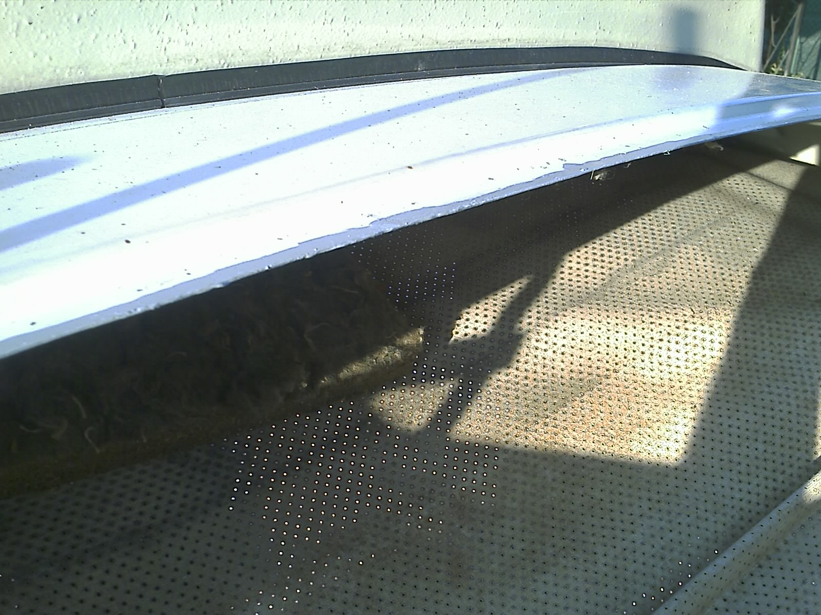

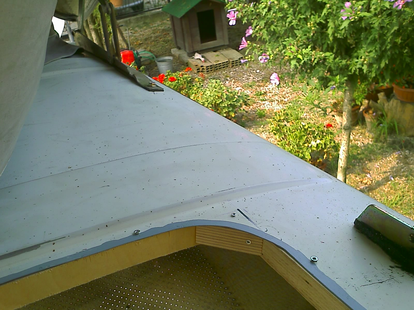

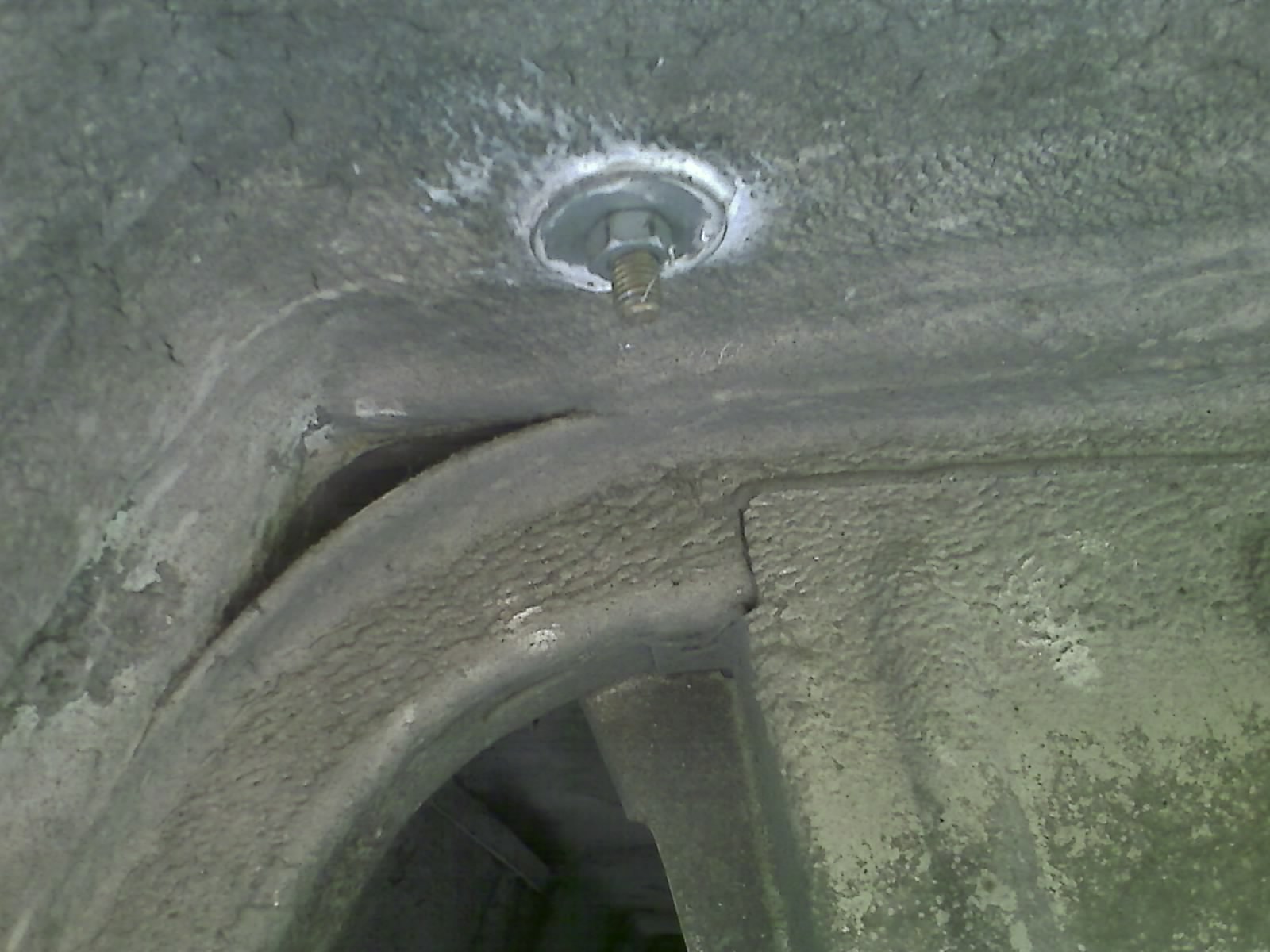

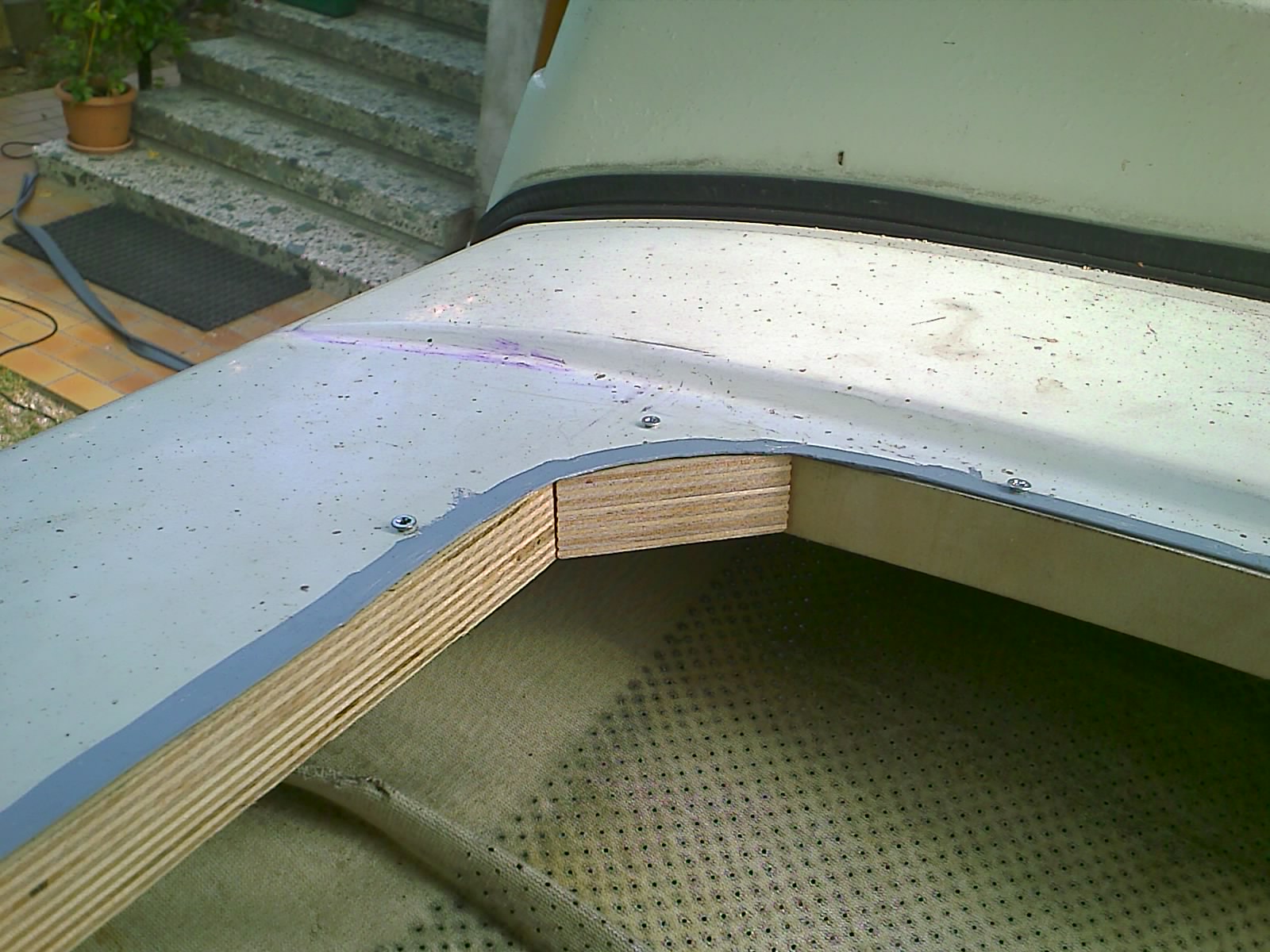

Ieri ho montato il controtelaietto, arrivato dalla reimo, il lavoro si è dimostrato + lungo del previsto, è necessario prima impostare tutti i pezzi, per poi adattare i due pezzi curvi in base a dimensioni e posizione del foro. prima di procedere, ho lisciato per bene la superficie di taglio della carrozzeria che era piena di sbavature e l'ho trattata con dell'antiruggine. Posto alcune foto della lavorazione e del risultato. oggi ho fissato la tenda ( 3 lati su 4 ora sono stanco e sospendo i lavori fino a domani ) prossimamente metterò le foto pure di questa fase. grazie a tutti

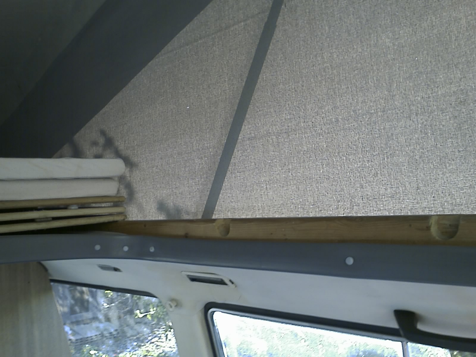

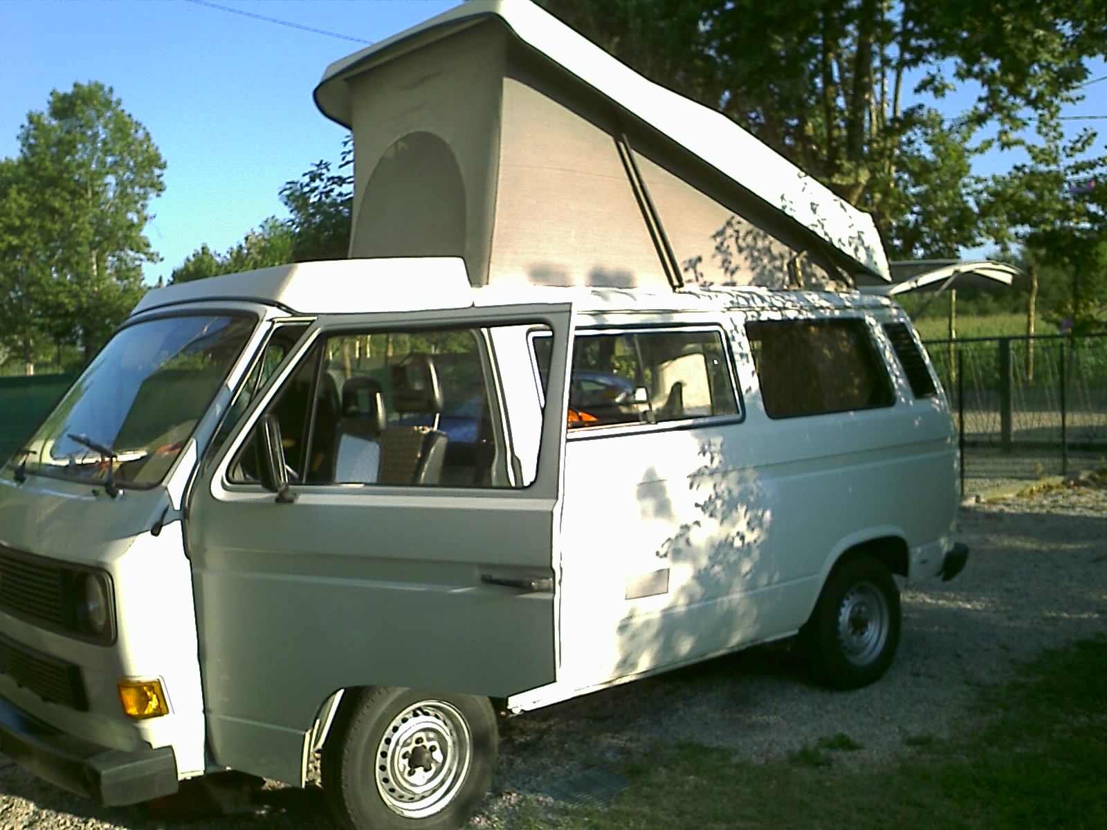

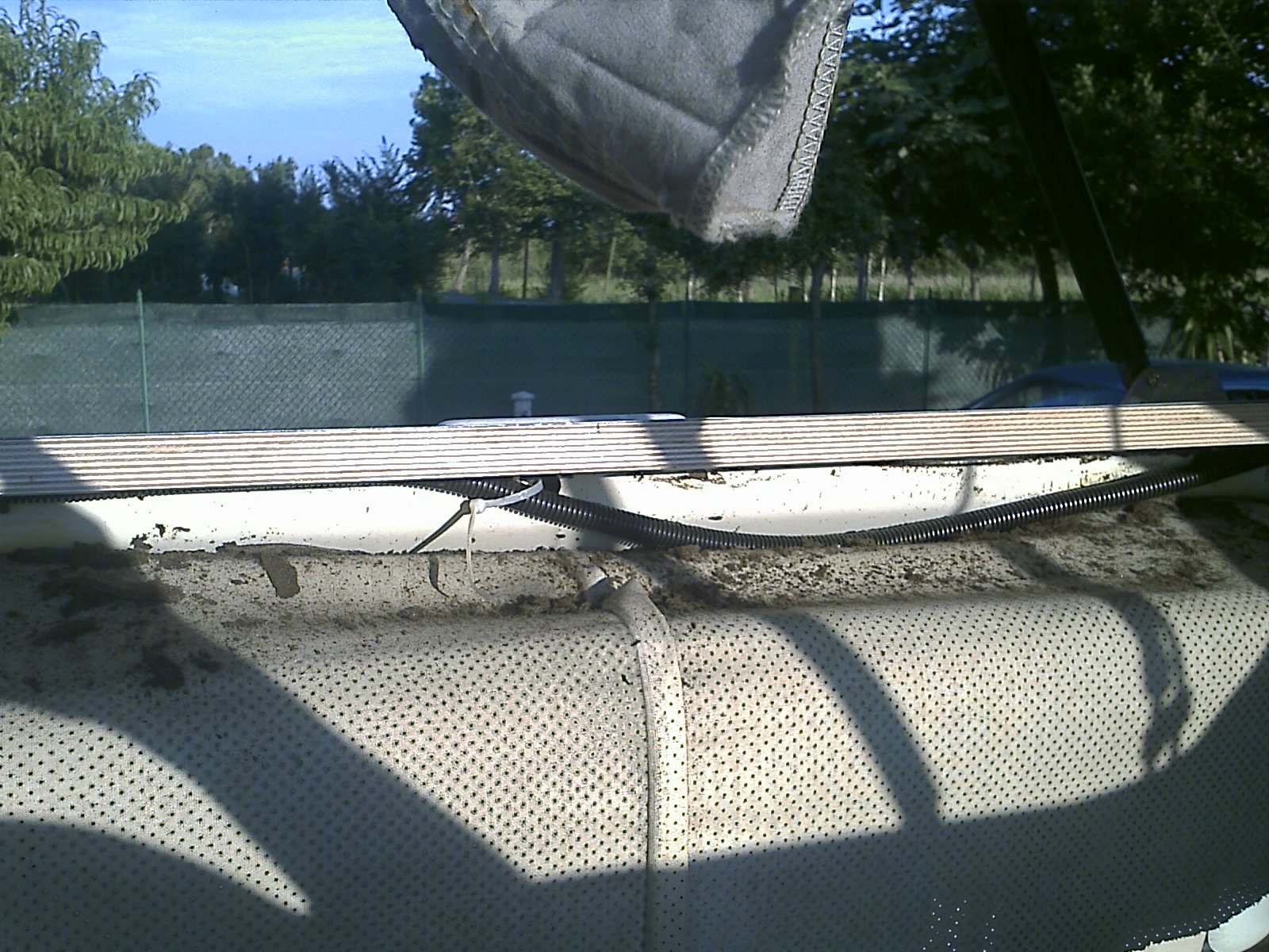

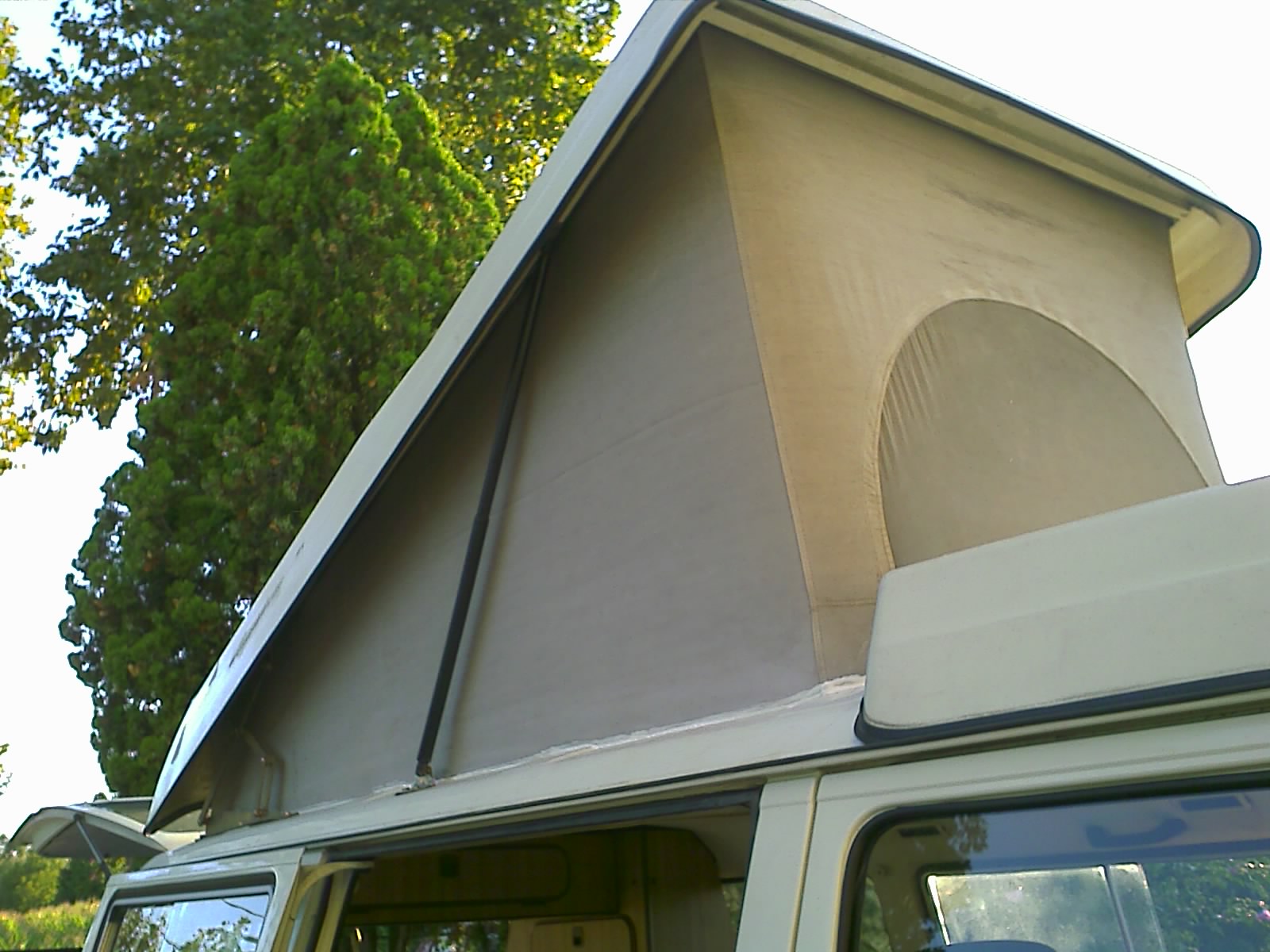

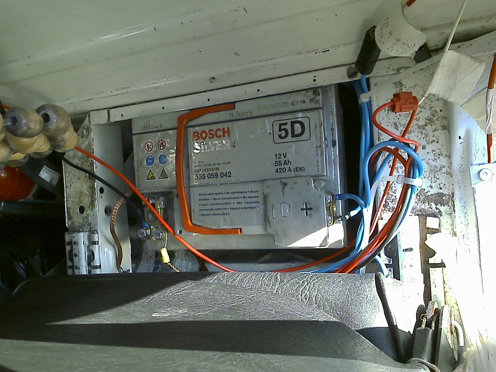

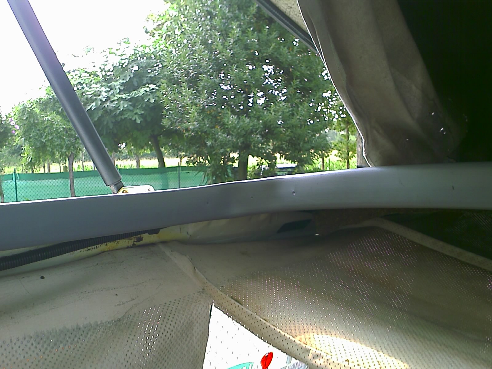

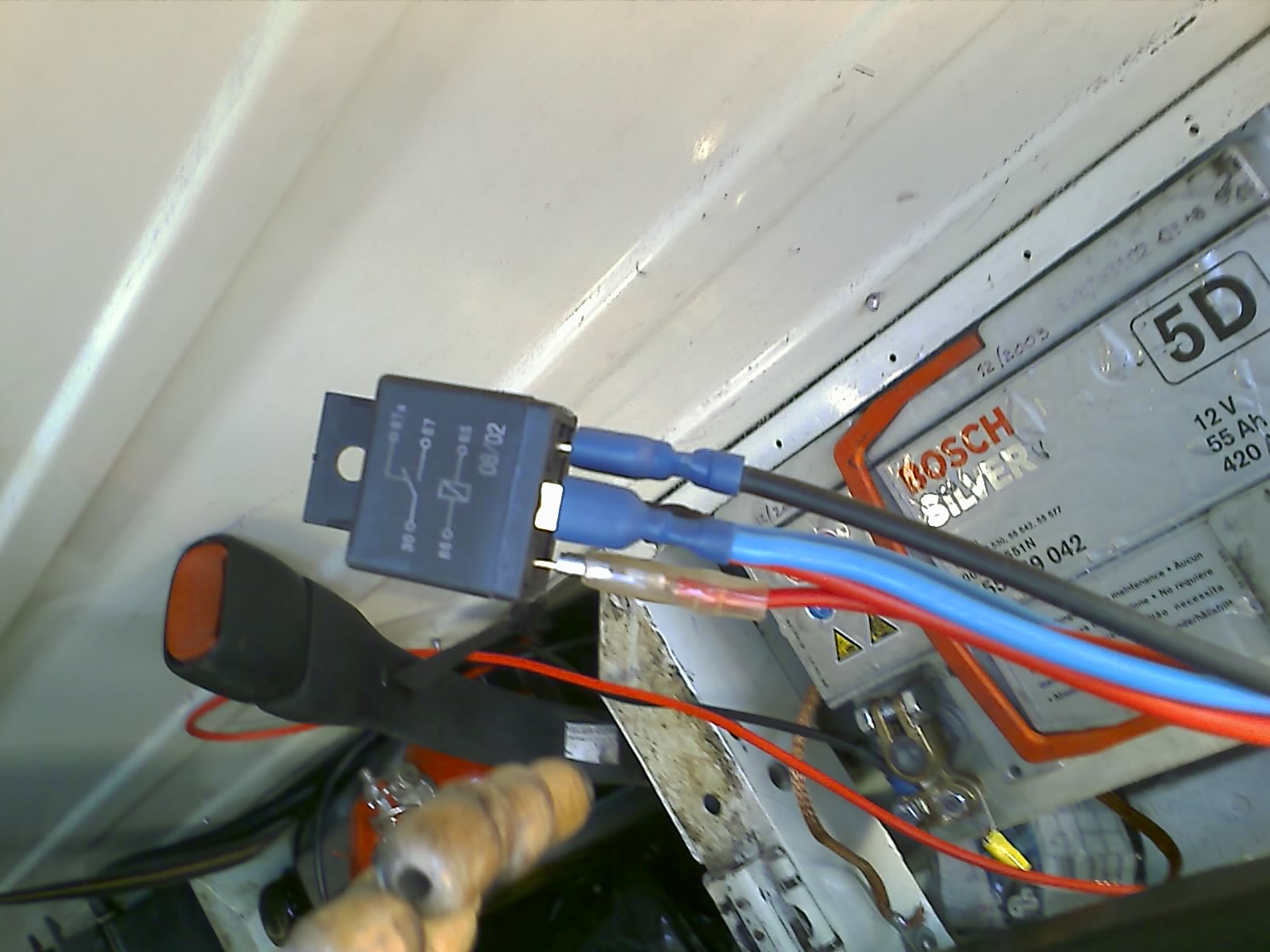

in questi giorni ho ultimato il fissaggio della tenda del soffietto e siliconato la giuntura carrozzeria tenda, montato il letto nel tetto a soffietto, rifinito la parte interna di tappezzeria attorno al foro e montato il bordino apposito. Inoltre grazie all'aiuto prezioso di ame.deox ( vedi altro post sulla batteria dei servizi
www.jokeristi.it/e107_plugins/forum/forum_viewtopic.php?9268
) e a un amico che mi ha aiutato ( grazie Andrea ) ora ho la parte di impianto elettrico da interfacciare con quella del furgone, fatta a regola d'arte. praticamente ho cablato dalla scatola fusibili del bepi, il relais per la seconda batteria, e vi assicuro che il lavoro è più facile a dirsi che a farsi :) . Sono sempre più convinto di sistemare la seconda batteria nel vano motore, dietro la batteria esistente, in un vano inutilizzato ( almeno nelle motorizzazioni 1.6 D ) , quindi ho passato un tubo corrugato sotto al bepi, da tale vano fino a sotto il sedile del passeggero ( qui ci sono due tappini in gomma che ho utilizzato preferendo non forare sotto il sedile lato guida ). quanto prima posterò delle foto del bepi-quasi-camper. grazie a tutti

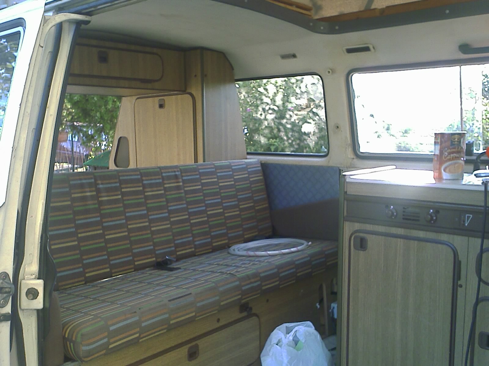

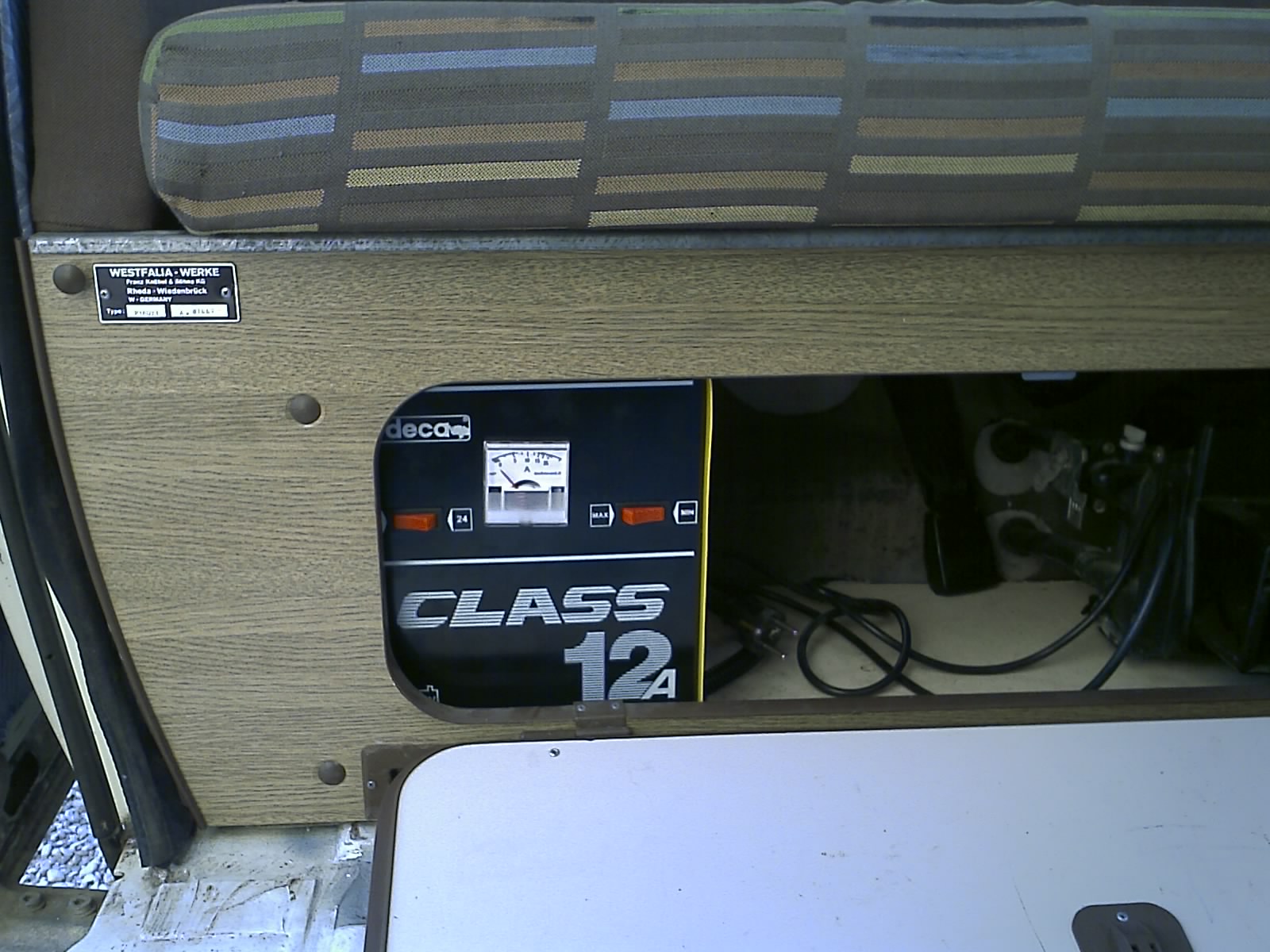

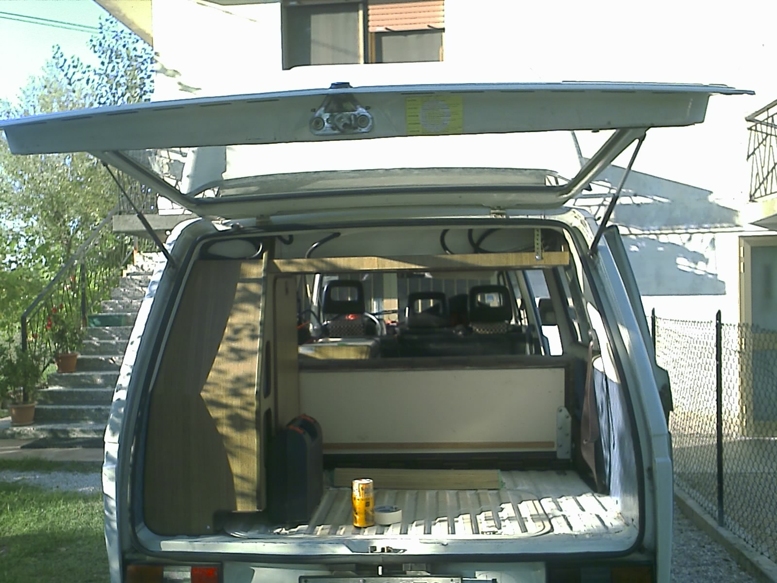

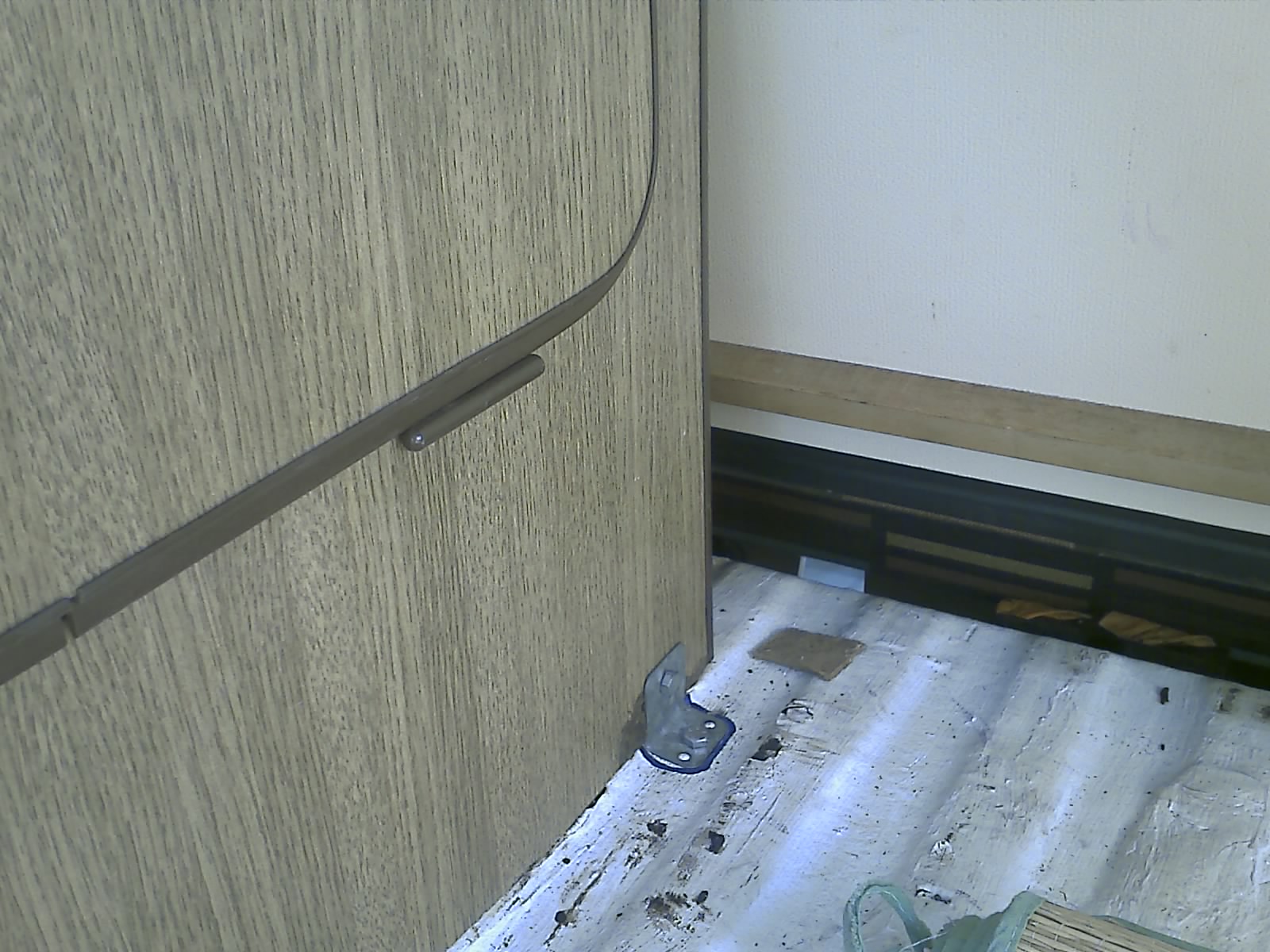

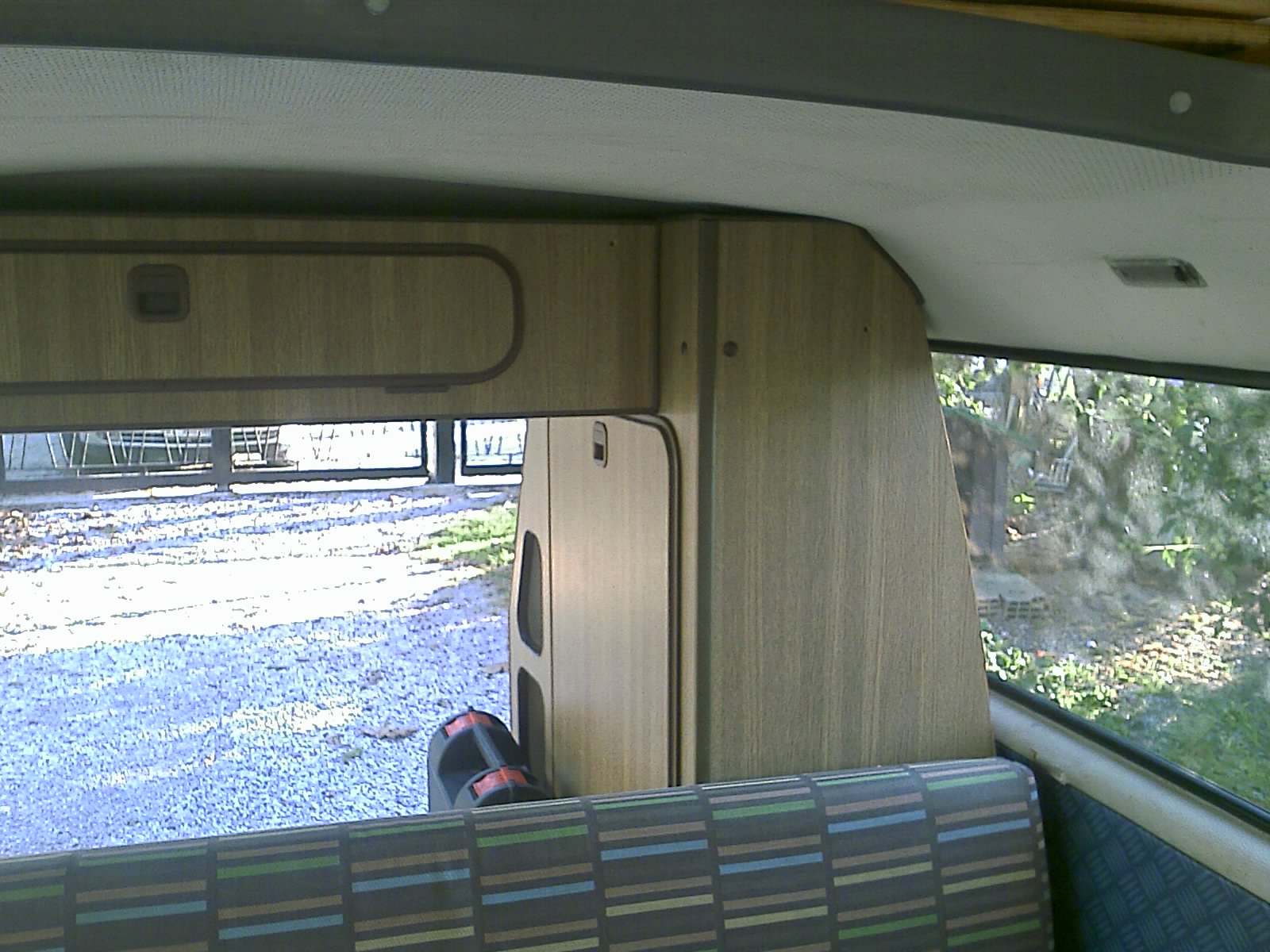

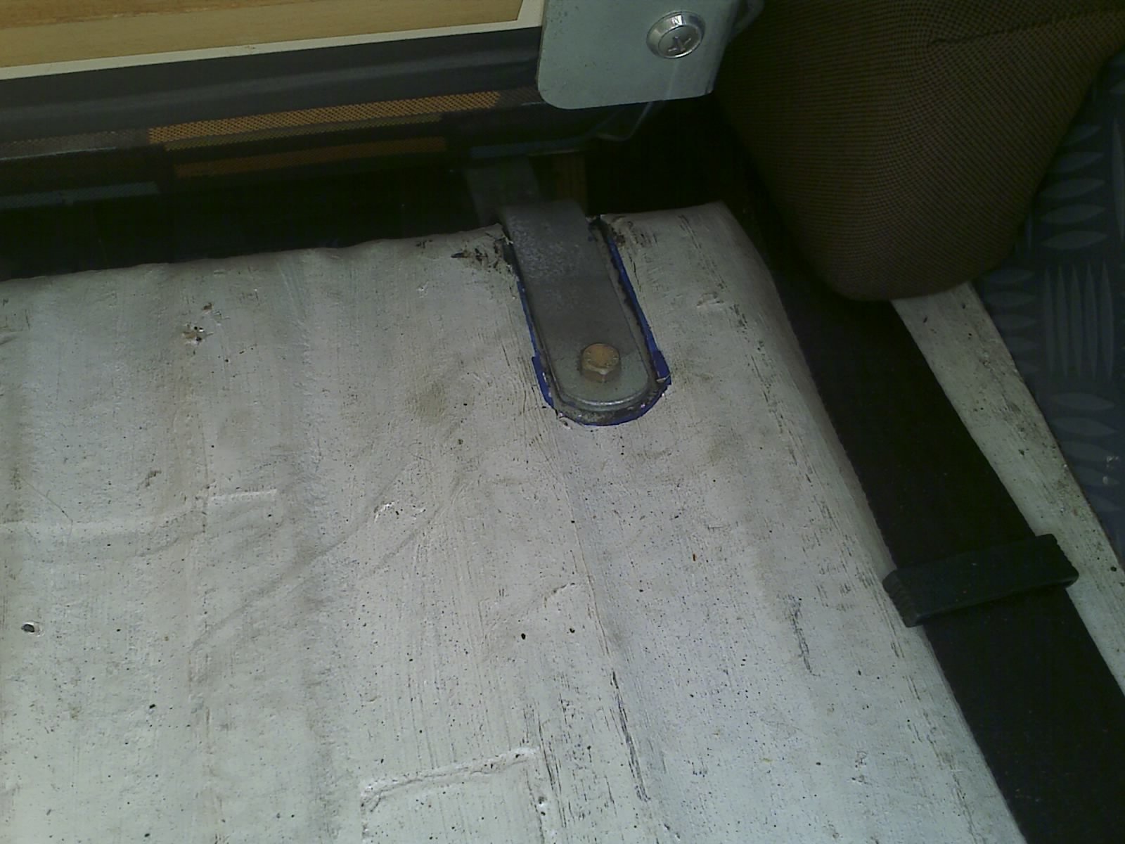

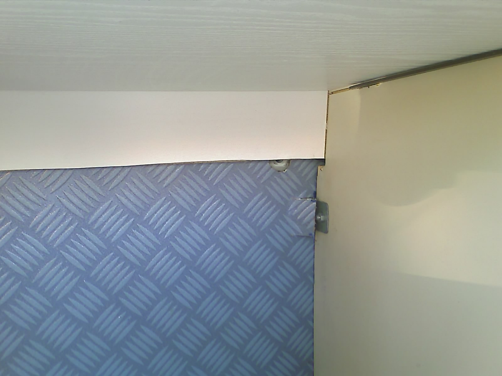

Ciao a tutti, con le ultime imprecazioni, sono riuscito a fissare anche i mobili posteriori, armadio e mobiletto orizzontale; quest'ultimo ha dato non poco da imprecare, visto che il tetto dei joker è dritto e non bombato come il mio, per fissarlo ho dovuto costruire due staffe 'ad hoc' con notevole perdita di tempo, ho finito ( ancora in modo provvisorio anche l'impianto elettrico ( parte a 12 V ), collegato caricabatteria, frigo, pannello a led della cucina e rubinetto con relativa pompa. Ora manca il pianale per il fondo, fissare la cucina ( con relativi fori ), fare l'impianto per h2o e gas, poi tutte le rifiniture, ovvero tende, zanzariere, radio, furgonputer di bordo, etc...
Sono molto soddisfatto del lavoro fatto fin ora, adesso i risultati sono + che apprezzabili. Posto alcune foto dei lavori allo stato attuale, con alcuni particolari come gli attacchi di panca e mobiletti, siliconatura tenda del soffietto/carrozzeria, impianto elettrico ( ovvero un groviglio di cavi in attesa di essere ordinato ), etc...
Nuovamente ringrazio tutti quelli del forum che mi hanno fin'ora aiutato.
