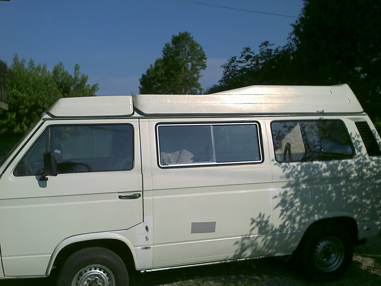

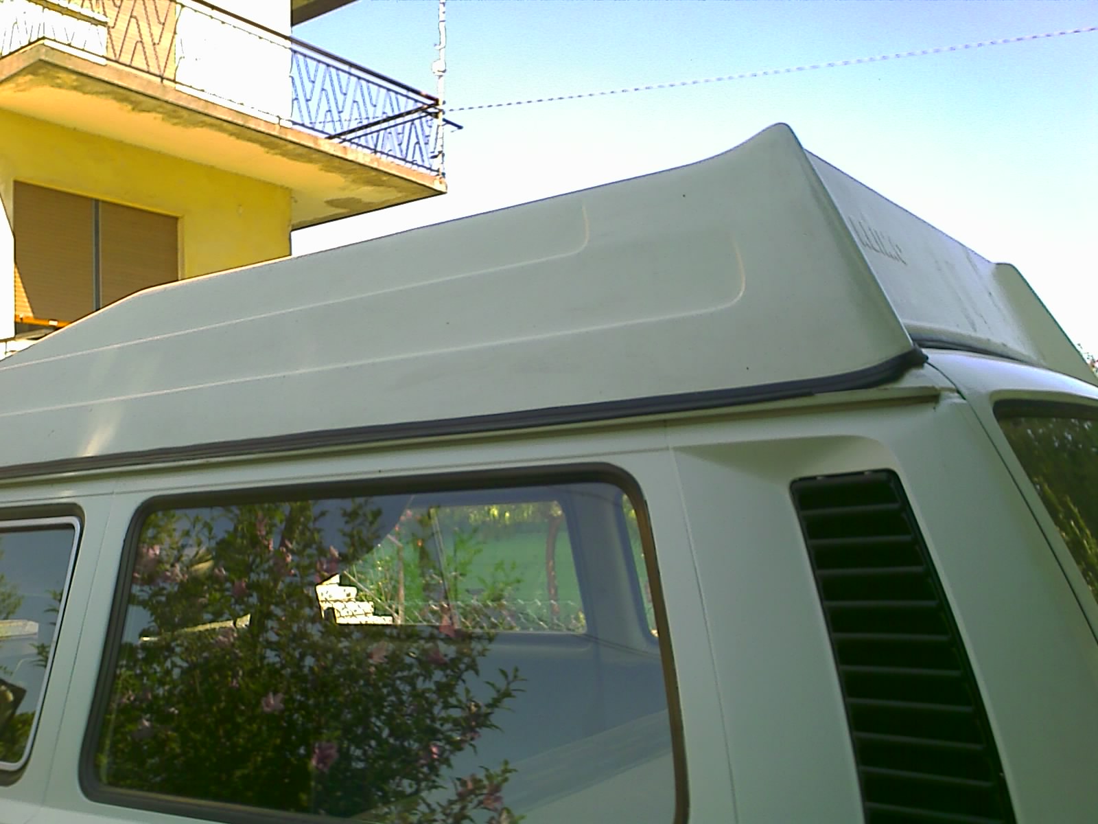

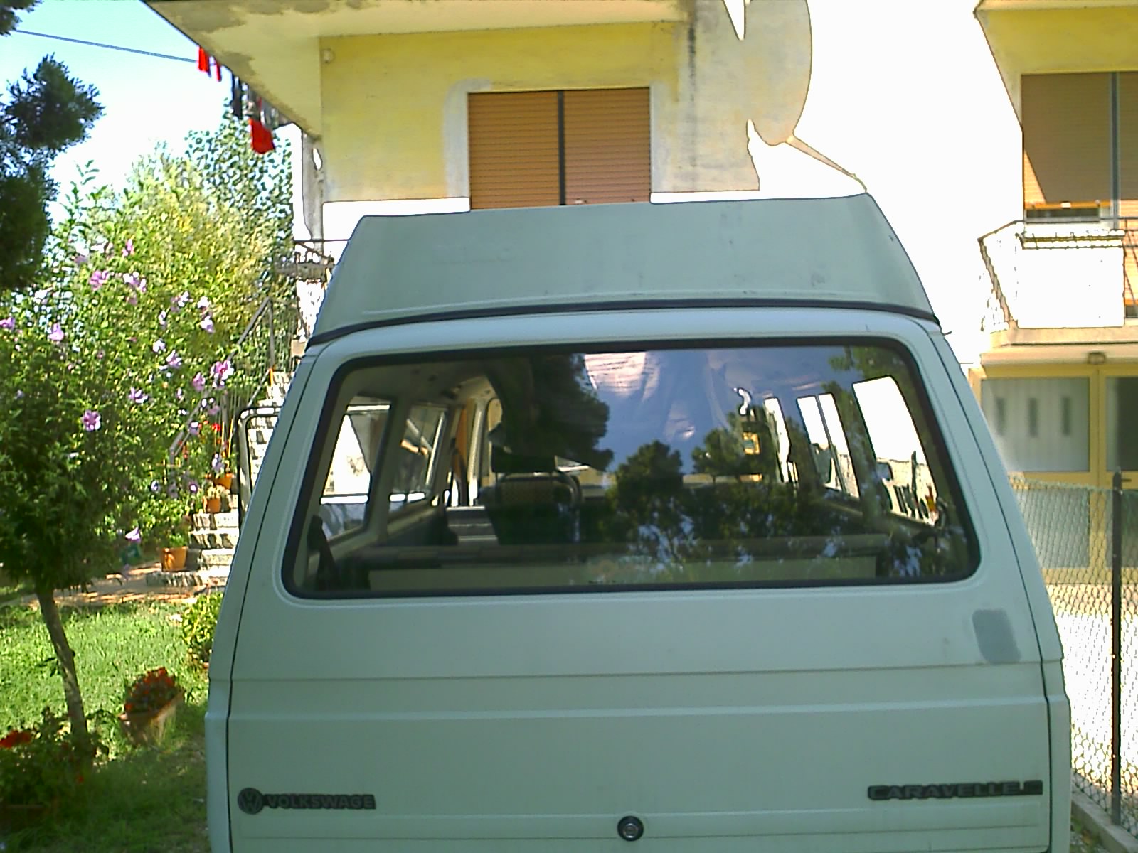

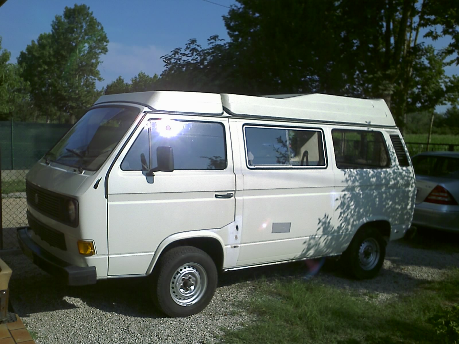

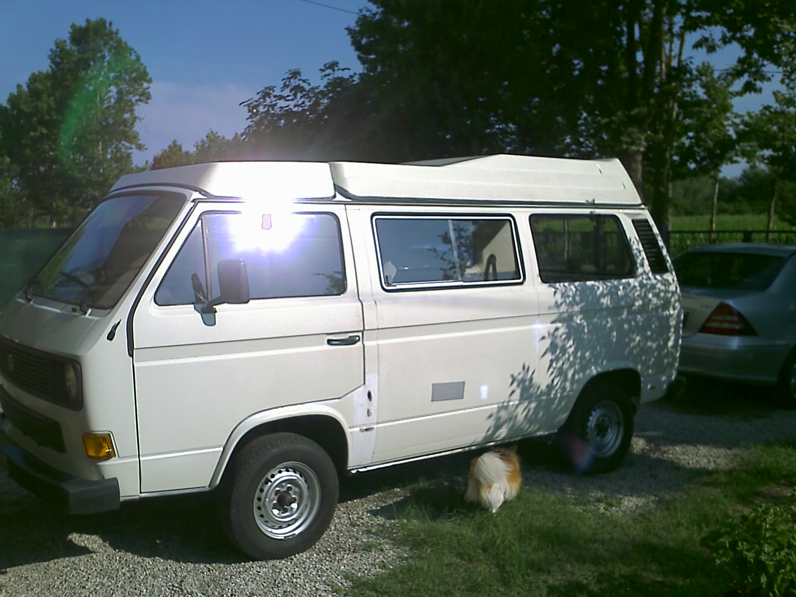

Ringrazio tutti quelli che leggono questa discussione, per aiutare, per qualche spunto o anche solo per curiosità ; posto le foto del bepi con il nuovo tetto, siamo andati a prenderlo dal carrozziere che ha fatto il foro e fissato le staffe, ora finita la spiaggia, fisserò la tenda e il letto superiore , nonchè rifinirò la zona di taglio e la tappezzeria interna del cielo. il nuovo aspetto del bepi mi piace moltissimo, la linea generale del mezzo ( secondo me ) ne ha tratto un grosso giovamento, e anche lui è molto contento del tetto nuovo
. sempre graditi suggerimenti, critiche o commenti

perfetto , vedo che ti sei attenuto alle istruzioni, complimenti
