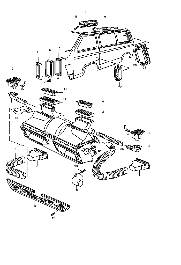

Ciao a tutti, dopo un estate torrida il sistema originale Westfalia di espulsione aria calda del frigo ha decisamente mostrato i suoi limiti.
Ora, siccome sono totalmente contro le forature sulla carrozzeria mi chiedevo...
Ma quel foro che penso serva per far passare l'aria che arriva dal cruscotto attraverso la portiera ( quello che per intenderci è qui indicato con 13, 16, 15 e 17 e mi piacerebbe trovare, avete qualche consiglio?)
dove va a finire? Intendo quello del piantone...esce fuori dal mezzo in qualche maniera o rimane sempre dentro lo scatolato? E che voi si sappia, è possibile arrivarci dal frigo con un qualche tubo?
Grazie
Cinquemarce
