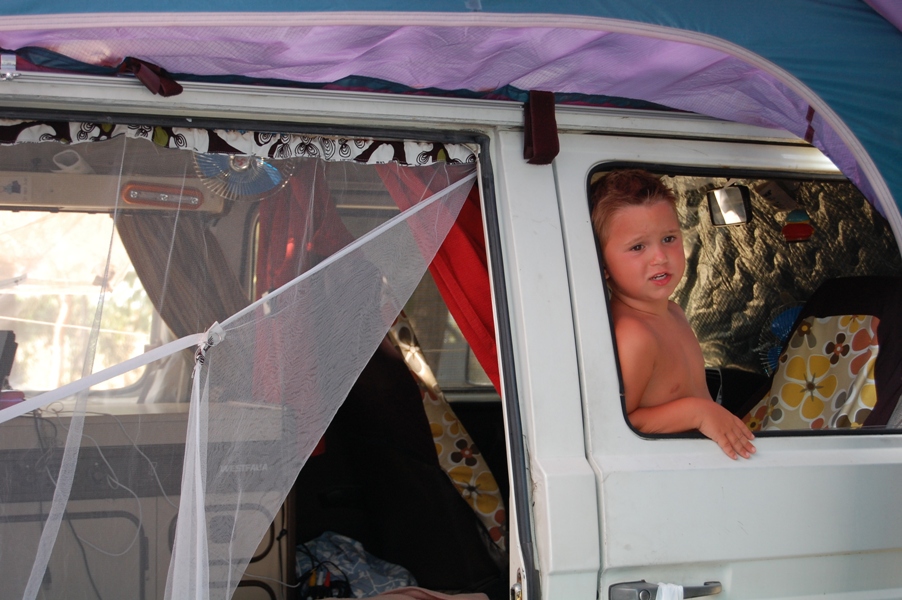

Perdonate la foto ma è l'unica fatta questa estate dove si veda più o meno la zanzariera. Appena ho tempo scendo giu a prenderla e gli faccio una foto decente.
Materiale: 5 anellini - un telo di zanzariera - stoffa - elastico da 2 cm (4 metri basteranno)
Allora.. all'interno del camper, ai lati del portellone, dovreste avere dei pirulini neri. Sono i pirulini a cui si andranno ad agganciare gli anelli cuciti alle estremità della tenda, sia in alto che al centro.
Ho comprato un telo di zanzariera (quelli a misura standard e poi l'ho ritagliato). Ho preso la misura massima che doveva avere la zanzariera per coprire tutto il portellone e ho rivestito l'orlo superiore con un tessuto per renderla un po' più resistente.
Dentro l'orlo creato (alto circa 3 cm ci ho passato l'elastico (un po' più corto delal misura della tenda) e ho cucito le estremità lasciando fuori qualche cm a cui cucire gli anelli. Misurate bene perchè una volta messi gli anelli la zanzariera deve risultare ben tirata. Visto che la zanzariera tende a scendere ho cucito al centro sull'orlo rinforzato un altro elastico con anello. Il problema è che non c'è pirulino per tenerlo quindi ho solo allentato una delle viti che tiene il pannello così da poterci agganciare anche il terzo anello. Chiaramente appena avrò tempo comprerò un pirulino o una vite a L.
Per la parte centrale:
ho preso un pezzo di elastico più corto rispetto alla zanzariera (in modo che poi una volta messa rimanesse in tensione), ci ho cucito gli anelli e poi ho cucito solo le estremità alla tenda, in modo che la parte centrale rimanesse libera. In questo modo a seconda della direzione del vento potete girare la zanzariera e far si che l'elastico tenga ferma la tenda.
Per la parte sotto io ho semplicemente usato due mollette per tenerla verma.. ma facendo un orlo si possono inserire dei piombini per farla rimanere tesa.
