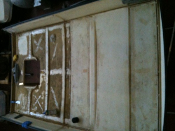

cerca di lavarlo, idropulitrice con acqua calda e un buon detergente, anke il mio aveva il foro x l'oblò rotto, ho montato un oblò standard 45x 45 risagomando da sopra il tetto con stucco e vetroresina in piu trovi anke una specie di spoiler piccolo apposta x la parte anteriore dell'oblò ke ti permette di viaggiare tenendolo aperto. purtroppo non riesco a inserire foto del mio x farti vedere spero di essermi spiegato.. ciao

Il fatto è che il rivestimento per metà tetto era stato tolto e sono state applicate strisce adesive (terribili) da moquette, e la restante parte "Vellutata" è stata tolta nei punti in cui è stato montato l'adesivo!!! Domattina posto le foto per farvi vedere meglio.

Anche io sono (dopo la bonifica+verniciata che dice Syncroaperto) per il ripristino del rivestimento stile "moquette". Qualcosa di molto molto simile io l' ho comprato qualche mese fà (per altro scopo) da un negozio di ferramenta/casalinghi. Viene venduto a rotoli ed è provvisto già della parte adesiva, molto resistente, che comunque io rinforzerei con qualche collante, o biadesivo FORTE. Per di più quello che ho comprato è grogio, ed a pensarci adesso, è veramente molto simile a quello originale. unico neo è che viene venduto a rotoli, per cui dovresti tagliarlo/adattarlo, daltronde non penso tu possa trovare qualcosa di così grande da applicarlo in un' unico passaggio.

Il pelo del tetto si chiama floccatura.
Lo scopo è quello di evitare che la condensa ti sgoccioli in testa, tutto l'anno.
Anche io, per motivi diversi, mi sto intressando sulla possibilità di ripristinare la
floccatura, ma non è una passeggiata.
Eliminarla e basta non è una soluzione ottimale.
Per l'oblò una possibiltà è quella di adattare, allargando ulteriormente il foro, un tetto apribile da auto anni '80.
Oppure puoi montare un oblò Mini Heki.
