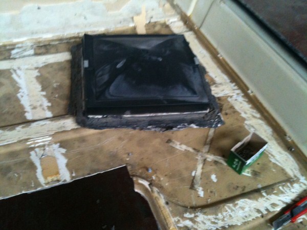

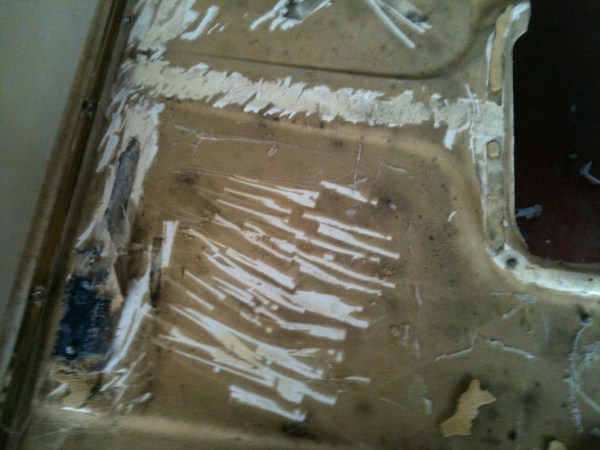

ho una domanda da fare, (ho provato con il cerca ma non ho trovato riscontri) ho smontato il tetto per sostituire telino strappato e rifare la copertura del tetto che era quasi completamente staccata.... domanda uno qualcuno di voi ha mai provato a rimuovere i residui di colla e quel materiale effetto "pelo" o "Velluto" dalla vtr del tetto ? allego 2 foto :

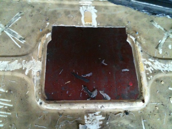

Poi i vecchi proprietari "Hanno fatto un sacrilegio" mettendo un oblò che non era proprio il suo, vedi foto 3...... avete qualche dritta da darmi su che oblo posso mettere, è un apertura 40x40 circa

Per quanto riguarda il "vellutino", se intendi quello presente all'interno insomma "a vista" (che di solito diventa nero per l'umidità ), io sapevoche non dovrebbe essere tolto, perchè evita (o almeno, dovrebbe) evitare la condensa.
Noi, sul vecchio Joker, per pulirlo usammo candeggina e "grattammo" un po', e questo provocò che l'acqua che si condensava in goccioline all'interno ci cadeva letteralmente addosso mentre dormivamo!!
Per l'oblò 40x40 ce ne sono diversi in vendita presso i venditori di articoli per veicoli ricreazionali, visto che è un formato piuttosto standard, come puoi vedere qui.

Fai attenzione quando comprerai l'oblò, dato chemi sembra che il tuo tetto sia stato tagliato ulteriormente rispetto alla sagomaoriginaledell' oblo' (foto 3)

già che hai il tetto "in mano", e visto come l'hanno conciato (povero..) potresti lavarlo con una idropulitrice ad alta pressione ed acqua calda, farlo asciugare per bene e poi dargli una sana verniciata del colore opaco che è giusto che sia.
Perdi l'effetto velluto, ma ci guadagni con un effetto nuovo di pacca. Io il mio l'ho lavato senza passare al secondo step; mi sono bastati un buon detergente, sacrosanto olio di gomito ed una lavata senza esagerare.
Io fossi in te ci farei un pensiero..

Winston: si quel genio che ha tagliato il tetto è andato fuorisagoma solo da una parte...... per forza che gli entrava acqua ovunque non contento ha sparato un kg tra stucco, silicone guaina per tetti (mattoni) etc, provero a cercare un oblò standard (Come suggerito da Dolly) e gli faro una cornice in VTR per spessorarlo !!!
Per Sincro: quindi dopo averlo lavato e tolto qui 2 tre strati di adesivi vari, lo verniceresti opaco senza metterci su una nuova copertura in tessuto (moquette, telo etc) ?
potrebbe venire molto carino !!!

non sottovalutare il suggerimento di Dolly:
se prevedi un utilizzo in primavera o autunno rischieresti fastidiose piogge da condensa...
pensaci.
