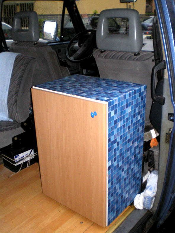

rotoli di carta adesiva - Leroy Merlin - diversi i colori a disposizione, abbastanza resistente la colla...direi che Dolly, e non solo, hanno utilizzato con successo questo metodo

..secondo me la soluzione migliore ed esteticamente piu bella, rimane sempre la verniciatura.
Una mano di primer e due di smalto all'acqua e non devi nemmeno grattare con la carta.
Stai attento ad usare l'aerografo, te lo consiglio solo se smonti il mobilio.
..sconsiglio vivamente qualsiasi tipo di pellicola.
Ciao e buon lavoro, facci sapere..

Moi il laminato lo abbiamo incollato direttamente sopra il vecchio laminato. E' talmente sottile che non da problemi neppure con i profili... Comunque si tratta di laminato, non carta, e può essere trovato nei negozi che vendono legno e semilavorati.

per il laminato, lo vendono a varedo (visto che sei milano) costa 60 euro al foglio 3metri x 1,50, per fare un buon lavoro dovresti togliere quello vecchio ,ti aiuti con un termosoffiatore e smontare i mobili, io ho fatto cosi'
