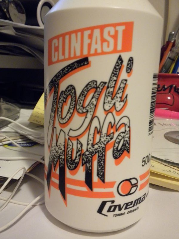

Io uso questo prodotto per i tessuti
Siccome si usa anche acqua deve essere una giornata asciutta, per il tetto e la sua muffa mi ha mandato Puffo questa marca
Ma ancora non l'ho preso, non è facile da trovare.
Anche perchè sto mettendo da parte le idee per far tutto in una botta sola
