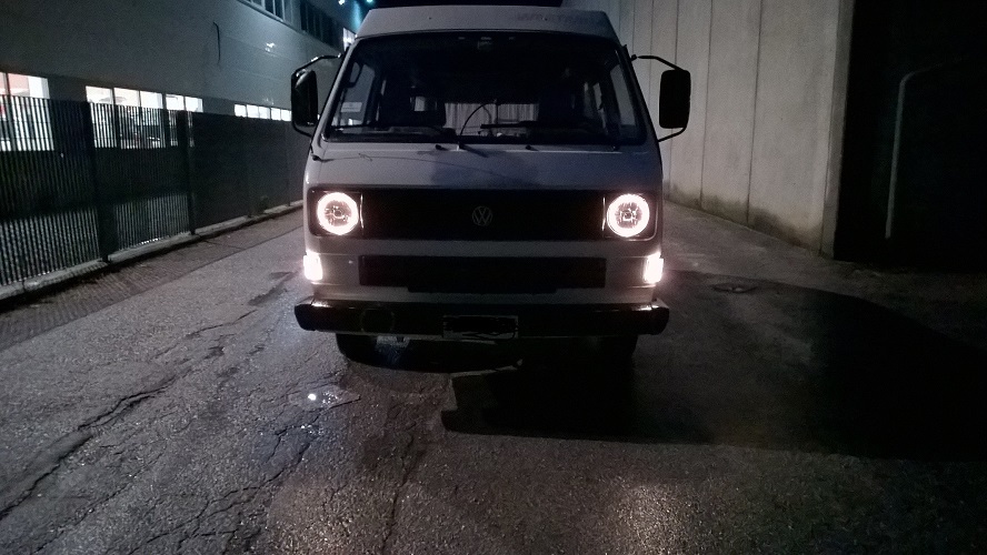

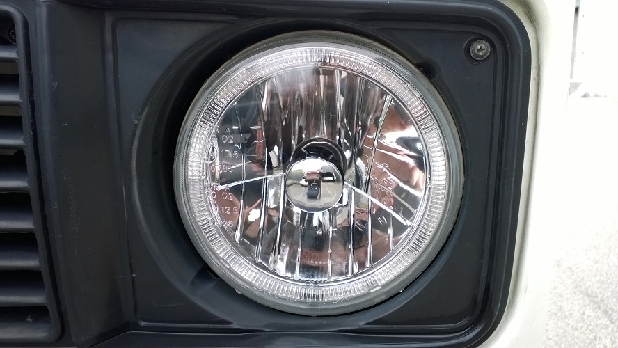

Salve, qualche anno fa lessi su uno dei tanti siti tedeschi che si potevano montare, come dimensione i fari rotondi della GOLF 1.
Incuriosito sono riuscito a trovare una coppia di fari con le luci di posizione Angel Eyes.
Utilizzando due vecchi supporti originali, ho tolto i vecchi fari e ho inserito i nuovi, fermando con 2 punti di saldatura i supporti delle parabole...
I fari sono trasparenti e riportano pure il codice di omologazione E ......
ho già superato 2 revisioni senza problemi essendo di dimensioni identici agli originali...
La foto non rende bene....

Confermo che si possono montare (beh tu li hai montati no?), li ho montati anche io (angel eyes inclusi) da qualche anno, vetro liscio e "croce metallica interna" a supporto dello schermetto per l'anabbagliante, di collaudi ne ho passati parecchi tra Rufus (il mio vecchio furgone dove erano montati originariamente) e Casper (il mio furgone attuale). Anche io ho dovuto sacrificare dei supporti T3 per adattarci i fanali golf ma le dimensioni sono identiche.

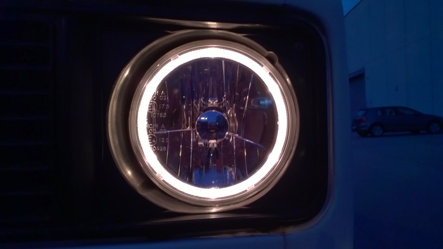

Certo li ho montati e sono soddisfatto sia del lavoro che del fascio di luce che è sicuramente migliore degli originali.... aggiungo altre due foto del lavoro..
