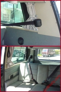

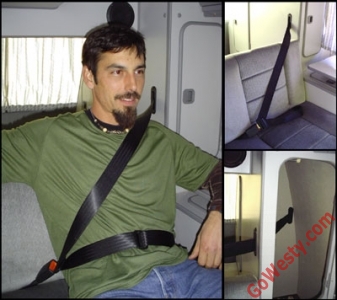

Ciao ...sul mio joker non ci sono le cinture sui posti dietro....volevo metterle...ma non capisco dove agganciarle....sotto la panca ci sono due buchi centrali dove montare la parte delle cinture dove e' presente il dispositivo per l' allaccio .
Sempre sotto la panca ci sono i buchi dove avvitare una estremita' della cintura vera e propria ...ma poi l'altra estremita' della cintura dove si fissa??? di solito c'e un buco dove avvitare la cintura dietro il sedile in alto.....ma nel joker dov'e'....?????????? si devono mettere cinture statiche ???? cioe' quelle senza arrotolatore...???? che cmq hanno bisogno di due punti di fissaggio per la cintura uno in basso....ed uno in alto dietro il sedile.....be' quest'ultimo dov'e'....????
Le vostre cinture dove sono fissate ????

Ciao,
I T3 sono predisposti per le cinture con arrotolatore: alcuni punti di fissaggio si vedono, altri no...
Il terzo e quarto punto sono sulla paratia posteriore, sotto al pannello di rivestimento.
Per il posto a DX, si può montare un arrotolatore utilizzando questi punti nascosti che, come quelli sotto la panca, hanno già un prigioniero filettato.
Nei Westfalia,mattere l'arrotolatore per il posto SX è un po' più traumatico, perchè bisogna tagliare (!!) il mobile "dei vestiti" e farcela passare dentro. La soluzione più comoda è tenere solo la ventrale per questo posto.
Allego due foto da gowesty.com:
Nella prima si vede più o meno a che altezza è l'attacco posteriore
nella seconda si vede dove passa la cintura dentro al mobile
Ciau

Grazie ....ora mi appare tutto piu' chiaro....le foto mi hanno illuminato....penso che optero per mettere una ventrale sul lato armadietto e una "a trianglo " con arrotolatore sulla dx ... Cosi saro' a posto con la legge e con la sicurezza!!!
