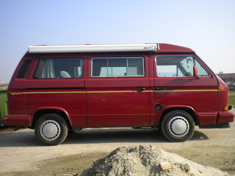

08/02/2011 21:42 #59034 da Golia
Risposta da Golia al topic Nuovo assetto T3
wilbur ha scritto:
.....l'ultima volta che preso un traghetto ci ho lasciato un pezzo del rubinettino delle acque grigie..... e wilbur non è ribassato ma solo un poco irrigidito....meditare...
per l'appunto anche il mio golia è piuttosto basso davanti e spesso raschio lo spoiler sulle discese più accentuate, solo che non mi spiego perchè lo sia...
molle,ammortizzatori e ferri a u sono nuovi... c'è qualcuno che mi puo dare qualche consiglio su come rialzarlo? o quantomeno di spiegarmi sto fatto che ci sono dei west "seduti" e altri "impuntati", dipende solo dalle molle?

10/02/2011 19:13 #59238 da Golia
piu che sicuro, anche paragonato al west di mio padre, anche lui un california dell'anno prima...
cmq domani o dopo gli fo una foto così giudicate voi.

12/02/2011 19:05 #59415 da WESTY 77
Risposta da WESTY 77 al topic Nuovo assetto T3
Golia ha scritto: queste sono le foto del mio golia, da notare la differenza di altezza tra ruota ant. o post. soprattutto del lato sx
Non e' male l'altezza del tuo Westy,la differenza che noti tra lato sx e il lato dx e' dovuta dallo snervamento delle molle.
E' una cosa normale visto l'eta',anche nel mio due anni fa' sono state sostituite le molle posteriori,con le sue originali avevo il davanti piu' alto del posteriore,mentre ora e' perfettamnete diritto.
13/02/2011 12:51 #59452 da Golia
si, il problema è che questo è l'assetto con tutte le molle nuove...notasi l'altezza da terra della vaschetta di scarico delle acque, e lo spoiler davanti: l'altro giorno per tirare fuori la gomma di scorta in prossimità di un lieve rilievo ho dovuto sforzarlo mica male che non c passava proprio...boh, non so, ...
