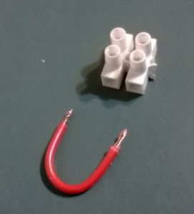

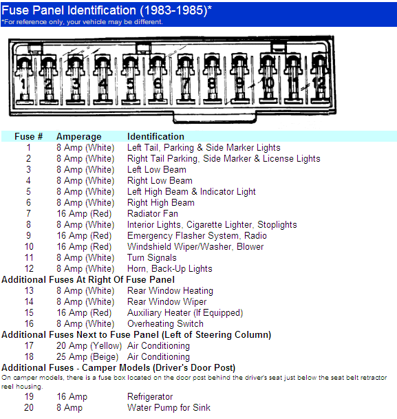

Ciao. Si ho letto prima ma non ho capito cosa vuol dire ponticellare. Ho. Trovato semmai un bel tutorial per smontare tutto, molto completo su youtube. Allego li schema dei fusibili che ho trovato per il mio, semmai servisse a qualcuno. Su questo schema non c'è il fusibile della ventola mi pare. Nella fusibiliera ne ho cambiato uno che era cotto, gli altri mi sembrano ok. Vediamo se adesso mi esce anche il modello nella firma, ho provato ad aggiornare il profilo. Grazie!

Direi il No. 10, "blower".
Il ponticello è un pezzo di filo che unisce 2 morsetti o 2 altri conduttori per unirli, in genere temporaneamente.
Grazie per il diagramma della fusibiliera.
