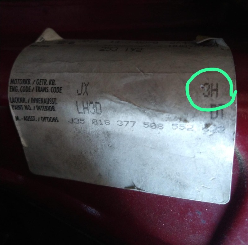

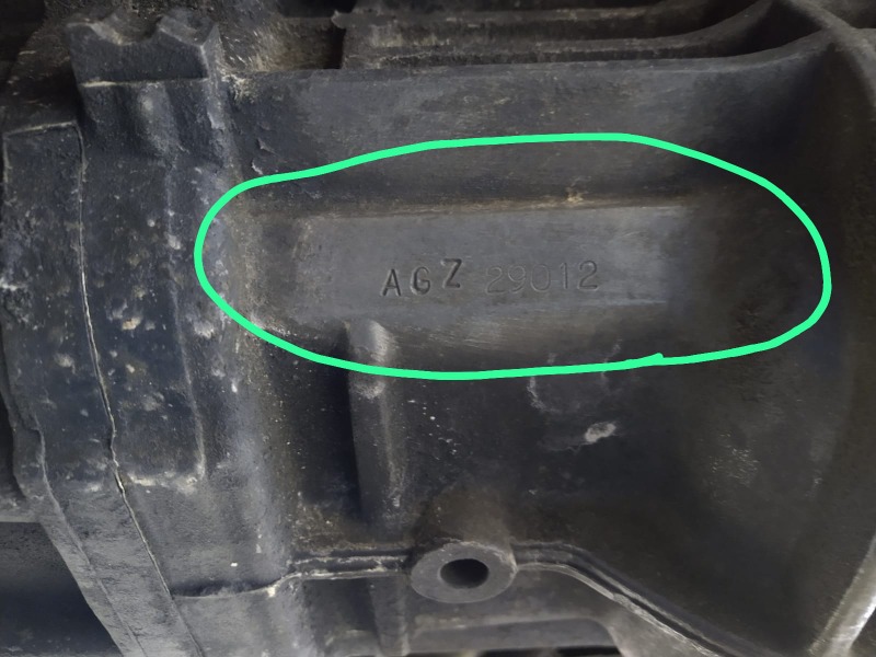

Salve a tutti, ero convinto d'avere sul mio furgone Multivan un cambio 3H, ma trovata la sigla sul cambio l'ho inviata al meccanico che doveva lavorarci per montare la 5* lunga e mi è stato detto che sembra un cambio assemblato con uno di un sincro quindi non si sa che rapporti di marce ha. La sigla stampata sul cambio è AGZ 29012, qualcuno che ne capisce mi può chiarire la faccenda. Grazie

Si, AGZ è un cambio per syncro
