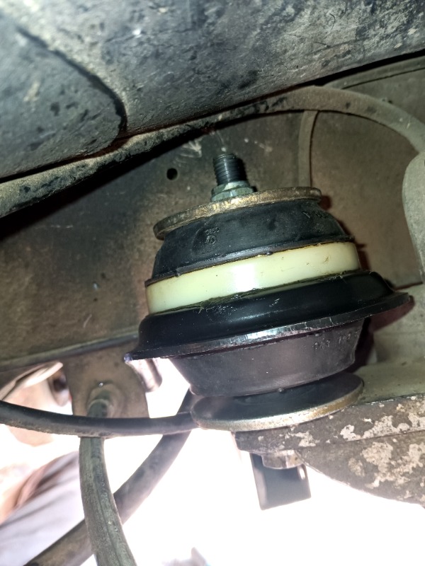

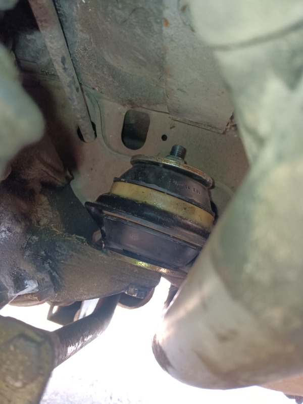

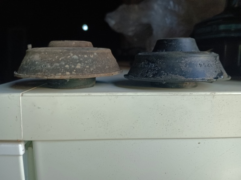

Vecchio a sx e nuovo a dx
Devo solo capire se questi benedetti supporti li ho montati correttamente.
Le rondelle devono poggiare sulla parte larga dei gommini o deve rimanere uno spazio?
I bulloni li ho stretti a 45 Nm ma il risultato su i due supporti motore mi sembrano diversi.
Come vi sembrano?

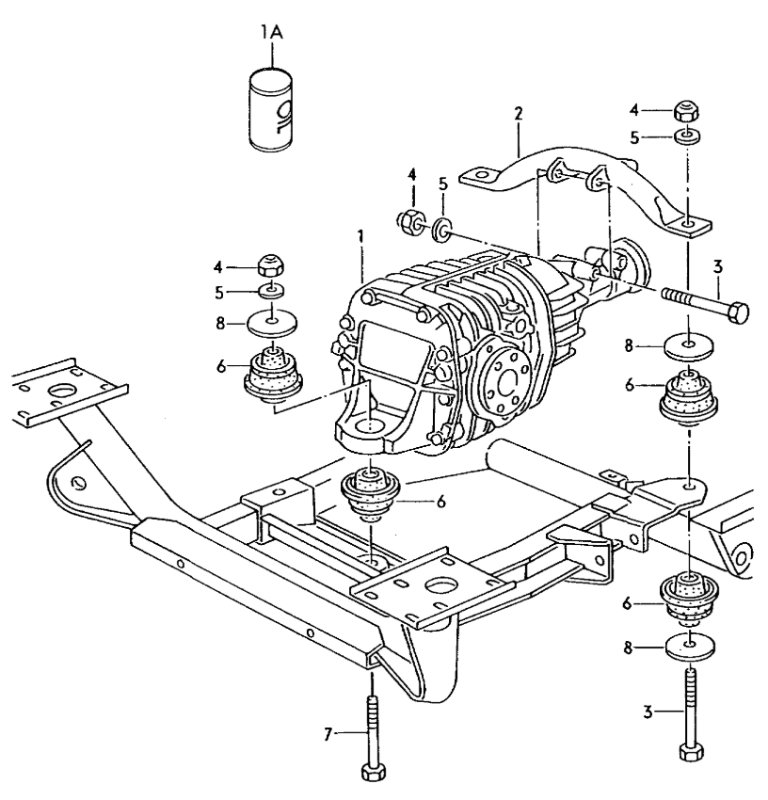

- Messaggi: 3777
4 Mesi 1 Settimana fa - 4 Mesi 1 Settimana fa #160784
Risposta da OlandeseVolante al topic Supporti motore più efficenti
Come ogni cosa al mondo, anche la boccola in poliuretano ha vantaggi e svantaggi. Tra questi è che, essendo più rigido, trasmette più vibrazioni della gomma che sostituisce.
Ha quindi maggiore rigidità, chè può andare bene (de gustibus, ovviamente) per le boccole delle sospensioni e delle barre di torsione ma molto meno (de gustibus, sempre), sulle boccole del cambio e del differenziale.
Quindi, lì, sarebbero da evitare.
Per la posizione delle rondelle vedi sotto:
La coppia indicata per i bulloni dei supporti è sempre 45 Nm. Per i bulloncini delle staffe non saprei. Guardando in giro, coppie di serraggio per bulloni M8 classe 8.8 è intorno ai 25 Nm. Ma se qualcuno ha un dato VW tanto meglio.
Ultima Modifica 4 Mesi 1 Settimana fa da OlandeseVolante.

Per il momento ho stretto a 28 Nm i bulloni dei braccetti, il minimo che la chiave dinamometrica mi consentiva.
Grazie per il diagramma ma mi piacerebbe vedere foto di supporti nuovi montati per vedere come sono, non capisco se devo fare toccare le rondelle sulla parte larga dei gommini o lasciare uno spazio.

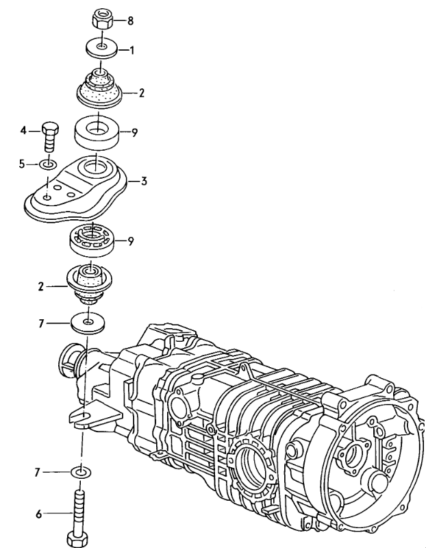

- Messaggi: 68
4 Mesi 1 Settimana fa #160786
da RRT
T3 doka 1.6 Td syncro
4x4 inseribili
Blocco differenziale anteriore
Blocco differenziale posteriore
Scarico libero
*Intercooler artigianale pronto per il montaggio*
Risposta da RRT al topic Supporti motore più efficenti
Stavo pensando una cosa che poi potrei verificare.
I supporti del cambio destro e sinistro dovrebbero essere allineati tra loro e paralleli al terreno.
Quindi prima dovrei allentarli insieme, verificare che siano alla stessa altezza da terra, alzare un poco il cambio con il crick e poi stringerli insieme e poi dare l'ultimo colpo a 45 Nm, a questo punto tolgo la spinta del crick e il cambio si dovrebbe assestare sulla gomma.
In poche parole i due supporti devono sembrare identici, non credo che ci debba essere una gomma piú o meno compressa, i miei non sembrano proprio uguali, uno addirittura sembra inclinato leggermente, non riesco a capire.
Sbaglio qualcosa nel ragionamento?

- Messaggi: 3777
4 Mesi 6 Giorni fa #160789
Nel manuale VW non si menziona nulla di particolare quindi, per loro, immagino, valga la regola di sollevare il cambio dal naso, far arrivare tutti i componenti a battuta tra loro (senza spingere troppo verso l'alto che la compressione artificiale della gomma ne varia le caratteristiche fisiche e quindi anche la risposta alle sollecitazioni) e poi si stringe a coppia.
Fai qualche prova e poi ci dici.
Forse si, forse no. La simmetria non è mica regola aurea dell'ingegneria meccanica.Stavo pensando una cosa che poi potrei verificare.

Non si trovano praticamente foto su come sono quando installati correttamente e soprattutto nuovi, è strano che neanche nel manuale Bentley trovo informazioni utili.
Se qualcuno ha restaurato un mezzo potrebbe postare qualche foto di questi supporti?
Questo significa che le gomme si comprimono diversamente usando la stessa coppia di settaggio.
Le parti in gomma hanno il centro più alto, secondo me comprimere questa zona fino a che la rondella si appoggi alla parte piú larga è un errore perché ne diminuisce la capacità elastica.
Non si trova niente di ufficiale sulla coppia di serraggio, nessun diagramma, se ne parla su un forum dove compare un 33 piede libbra che fa poco meno di 45 Nm.
Ora ho abbassato la coppia di serraggio a 35 nm e guardo come si comporta, ma tenderei a portarla a 30 nm perché mi rimangono uniformi quegli spazi tra la rondella e la gomma sottostante.
Sono miei ragionamenti, potrei sbagliarmi, ma mi dà l'idea che la parte centrale della gomma ammortizzi e la parte larga sia piú un tampone di fine corsa piú o meno.
