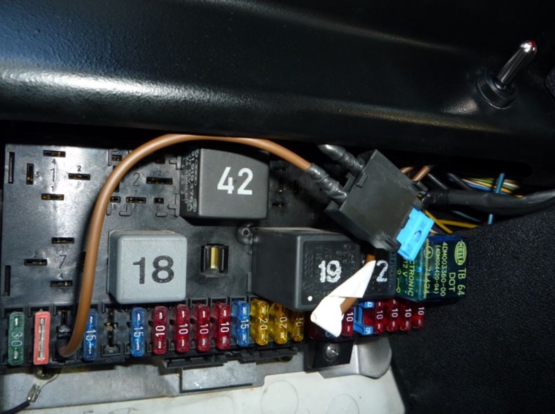

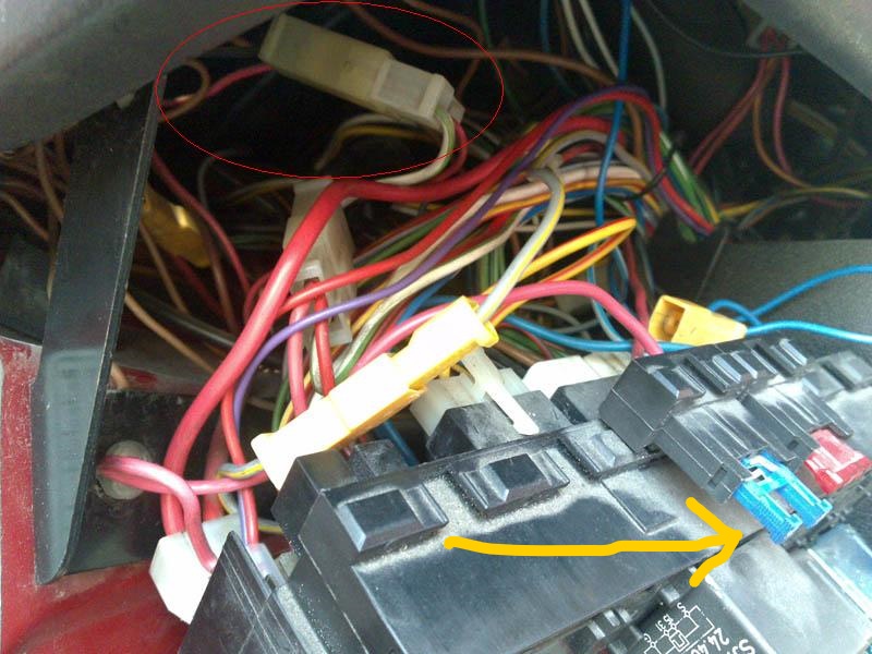

Il fusibile dell'autoradio nel mio Joker è uno dei due sopra la fila della fusibiliera, non li avevo mai notati, nascosti alla vista dai relé.
Rubo una foto dal forum per evidenziarlo....
