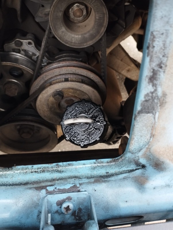

Ciao A tutti,
riapro questo post in quanto sono alla ricerca di una astina, o anche solo di un oring per l'astina.
Il mio puffo ha delle leggere trafilature di olio sia sulla astina che nello snodo come da immagine sotto
sono riuscito più o meno a trovare su internet gli oring, ma della astina nessuna traccia. Qualcuno sa darmi delle dritte?
Oppure, qualcuno ha risolto questo problema acquistando il set di oring e sostituendolo con uno tondo?
Thanks

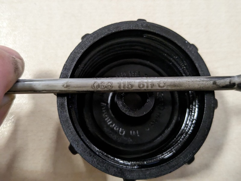

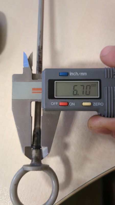

Ho controllato meglio tappo ed astina per cercare un oring sostitutivo, e davvero qualcosa non mi torna;
Credevo che la guarnizione avesse perso di funzionare a dovere, invece tra tappo e astina riscontro 1,8mm di gioco mi sembra troppo per essere comlmato da una guarnizione
Ma è normale che ci siano tutti questi mm di gioco tra i due componenti?
Il
in allegato il codice della astina che monto.
Il

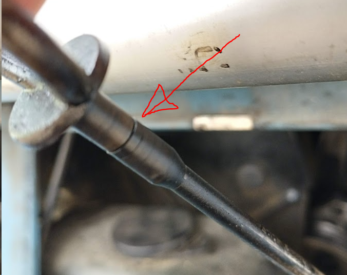

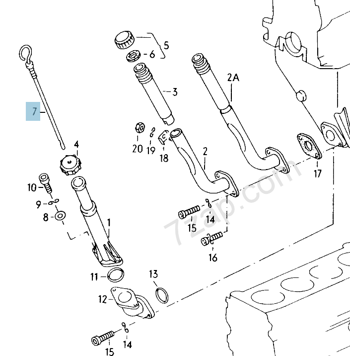

Il codice dell'astina No. 7 è giusto (motore CS dell' '81).
Però noto pure che non c'è alcun o-ring o tenuta su di essa verso il tappo.
O non era prevista oppure era tutt'uno con l'astina. La grafica del catalogo lascia a desiderare però sembra che l'astina avesse delle "zigrinature o scanalature" (passami il termine) a fare tenuta.
D'altyro canto mi sembra (da una foto è difficile giudicare) che la scanalatura che tu evidenzi sull'astina con la freccia rossa sia soltanto la linea di giunzione tra l'astina vera e propria ed il suo manico, non una sede di o-ring. Può essere o mi confondo io? ed è tutto liscio e non "zigrinato" o scanalato.

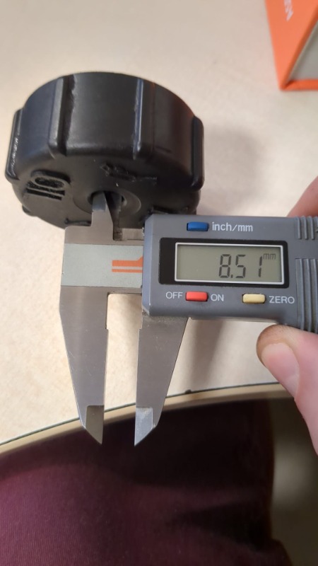

Sulla misura del foro del tappo, tocca aspettare un possessore di CS di buona volontà. Se qualcuno confermasse con un paio di misure sarebbe il top.

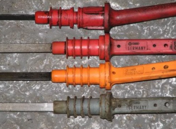

Allora, mi sembrerebbe che l'astina sia monoblocco, e che quella sia in effetti una guarnizione.in gomma.
Al tatto è morbida.
Ora vedendo le foto delle aste che avete inviato mi viene un dubbio;
Non è che tra tappo e astina si infila questo componente ?
Al tatto è morbida.

Dovrebbe essere il No. 26.
Se quella parte scura è morbida allora sarà una guarnizione molto molto consumata. O ne trovi un'altra da un buon autoricambi oppure provi a vedere un'asta nuova completa perchè il catalogo non porta alcun ricambio specifico.

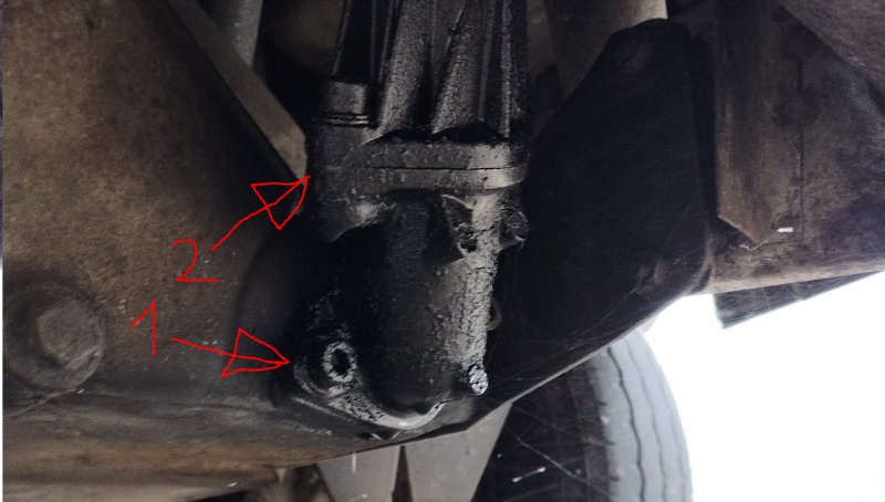

Riapro questo Post per chiedere ulteriori info.
Andando a smontare per sostituire gli oring, mi sono reso conto che il problema non era dovuto agli oring cotti, ma bensì ad una crepa sulla base del tubo, nella zona flangia, che fa trafilare l'olio
il tubo ha un codice 068 115 307A.
ho provato a cercarlo su internet ma nulla da fare; qualcuno sa dove reperirlo?
In realtà, mi ero già accorto qualche settimana fa della crepa, ma pensavo di ricostruirlo da tornitura in alluminio.
Mi sono accorto però che nella parte interna che non vedevo, c'è un bicchiere che serve per( Immagino) guidare bene l'astina e controllare con accuratezza i livelli
Per questo motivo mi viene da pensare che non sia così essenziale.
Sbaglio qualcosa, o potrei infischiarmene e costruire un tubo flangiato "semplice" senza quel bicchiere?
