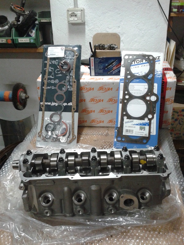

Ok, ci siamo, arrivata testa nuova VeGe , kit smeriglio , guarnizione testa, bulloni nuovi, iniettori revisionati, ...domattina si rimonta il tutto !! si spera senza problemi...
confermate serraggio come jx ?? 4kg 6kg 90° 90° (il mio motore è JR 1.6 td)
...la rettifica voleva 400 eurozzi, per fare il lavoro + una saldatura, guide, valvole e prova di tenuta....
Testa nuova 399€ (con albero a camme, valvole, pronta da montare) guarnizione 50€ kit smeriglio 39€ revisione iniettori 150€
