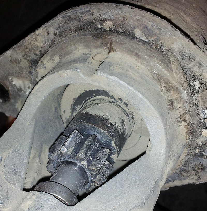

Ieri ho tirato giù il motorino d'avviamento del Baita e ho scoperto una cosa preoccupante: il pignone del motorino d'avviamento e tutta la parte interna è sporca di fango. :sbonk:
Sulla battuta non c'era nessun tipo di pasta sigillante, che invece il manuale officina prevede di mettere; ma mi fa strano pensare che sia entrato fango ...
A motorino d'avviamento smontato, ho infilato un dito dentro nella sua sede (è impossibile guardarci dentro) e anche là dentro è sporco. Sicuramente bene non gli fa, ma secondo voi posso fare danni a girare in queste condizioni? Perchè per pulire là dentro la vedo davvero ardua :medita:

Il motore è interamente glassato di fango, un motore "in crosta", diciamo. Mentre ero sotto al furgone per smollare uno dei due dadi dello starter, mi è sembrato di tornare ai tempi del militare, alle esercitazioni a Monte Romano... erano anni che non mangiavo così tanto fango :hippy
Detto questo, sono seriamente preoccupato, qualcuno ha avuto esperienze simili? Non vorrei dover tirare giù il cambio, proprio ora che il mezzo è nel box (seminterrato) senza motorino d'avviamento

haha anchio mi associo a quelli che volevano linkarti il trailer del SRFLW14 eheh...cmq per quello che posso dirti io è tutto normale...sigillarlo del tutto è secondo me impossibile e nel caso di un syncro un po' di bratta ci finisce per forza...casomai quando tirerai giù il cambio per cambiare la frizione in futuro vedrai di pulire tutto al meglio e provare a sigillare il tutto....tra l'altro se riesci a sigillare tutto quanto puoi vedere di allungare gli snorkelini del cambio fino al camino così potresti guadare anche un fiume di pece senza problemi
