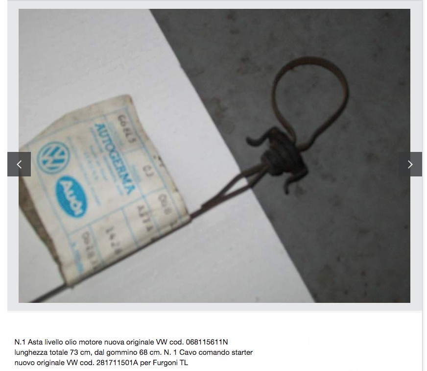

Ho un Joker col 1.6 CS aspirato e credo di non avere l'astina corretta.
La mia è di quelle a spirale tipo questa:
oi48.tinypic.com/bhxeo7.jpg
Il motore è stato rifatto da meno di 2000km (pistoni maggiorati, rialesatura, fasce, segmenti, testa, ...) e il meccanico mi ha detto di aver messo 5 litri di olio.
Non ho controllato il livello a motore "nuovo", ma solo dopo il "rodaggio" di appunto 1800km. A freddo il livello è 3 dita sopra il massimo...
In VW non hanno modo di farmi vedere un'astina corretta per il mio motore.

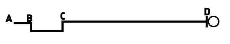

Le domande sono:
- 5 litri è corretto?
- le astine CS-JX sono uguali?
- la distanza A - D è 69cm, ok. Ma A - B e B - C (ponendo B come MIN e C come MAX)?
Grazie!
