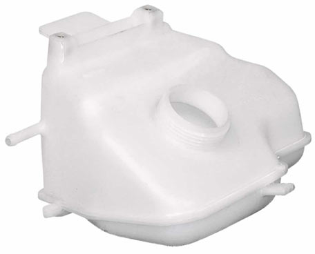

13 Anni 8 Mesi fa #72088
da bobby57
Risposta da bobby57 al topic Vaschette raffreddamento [JX]
13 Anni 8 Mesi fa #72090
Risposta da K . al topic Vaschette raffreddamento [JX]
oooo yes è proprio lei... la ruoti di 90° in senso antiorario e la fissi tramite i due supporti filettati.... buon divertimento...
13 Anni 8 Mesi fa #72091
da Jimmy
Risposta da Jimmy al topic Vaschette raffreddamento [JX]
Forse il precedente proprietario l'aveva tolta.
