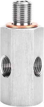

Io vorrei provare la soluzione che prevede un adattatore a tre uscite M10X1 da inserire nell'alloggiamento dell'interruttore di bassa pressione sulla testa a cui ricollegare l'interruttore stesso e i sensori pressione e temperatura olio.
Il mio primo dubbio, vado ad alterare il funzionamento dell'interruttore di bassa pressione?
La posizione del sensore di temperatura dell'olio restituirà un valore abbastanza corretto o per così dire è un pò troppo lontano da i punti caldi?

Pensavo di usare questo adattatore, è molto compatto e non ingimbra piú di tanto.
Nella posizione dove si trova il sensore di bassa pressione cè spazio sufficente, un pò scomodo da smontare però si può fare.
Ho fatto una prova per vedere se ci si riusciva, ho scollegato il sensore per alcuni minuti, poi l'ho ricollegato e per la prima volta ho sentito l'allarme pressione olio.
Non la smetteva piú, suonava e lampeggiava la spia, ho dovuto rimetterci mano e pulire i contatti prima che la smettesse.
Ci ha provato ancora un pò mentre usavo il furgone poi si è definitivamente calmato, mistero....non avevo fatto niente, nemmeno lo avevo svitato il sensore.
Poi ho scoperto che non avevo il secondo tappo scarico olio nella coppa, quello lato pulegge, eppure ho un synkro, nella posizione in cui dovrebbe esserci cè solo un segno tondo.
È cosí anche per i vostri?
