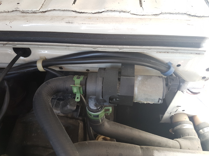

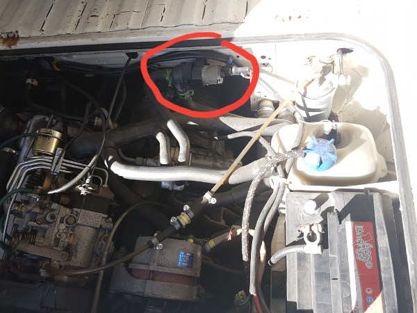

Qualche giorno fa mi sono ritrovato con la batteria inspiegabilmente scarica,
L'ho staccata e ricaricata a casa con un caricatore
Una volta rimontata e collegata mi sono accorto che un componente nel vano motore faceva un rumore strano e chiaramente udibile, come se fosse alimentato (nonostante il quadro fosse completamente spento)
Questo è il componente in questione:
drive.google.com/file/d/0B6Rb0yPNkpWYUEV...m8/view?usp=drivesdk
Qui potete vederlo ingrandito (non saprei ma sembra una specie di pompa)
drive.google.com/file/d/0B6Rb0yPNkpWYck1...2c/view?usp=drivesdk
Ho misurato l'assorbimento a veicolo completamente spento, mi dava 0.7 A e non credo sia normale
drive.google.com/file/d/0B6Rb0yPNkpWYOUZ...zQ/view?usp=drivesdk
Qualcuno sa che cosa sia quel pezzo? potrebbe essere quello che mi prosciuga la batteria? dovrei cambiarlo?

Ciao, la foto nn riesco a vederla nemmeno copiando il link comunque se intendi il siluro con 2 tubi dell'acqua è una pompa che funziona a motore spento x far circolare acqua x disperdere calore
7 Anni 7 Mesi fa #148997
da fast
Risposta da fast al topic Batteria del motore a terra
È comandata dalbulbo se non sbaglio quindi più che la pompa credo sia il bulbo che rimane sempre con contatto chiuso.

Queste sono la foto del componente rumoroso:
In molti mi hanno detto essere il bulbo-sensore della pompa dell'acqua.
è questo il componente?
link
se è così allora proverei ad acquistarlo e cambiarlo da solo,
mi sembra una cosa alla mia portata. qualcuno di voi lo ha già cambiato? devo fare attenzione a qualcosa in particolare?
