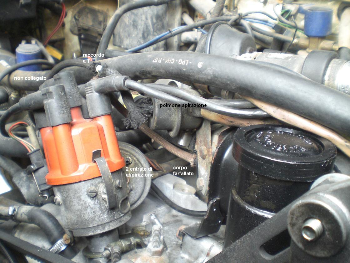

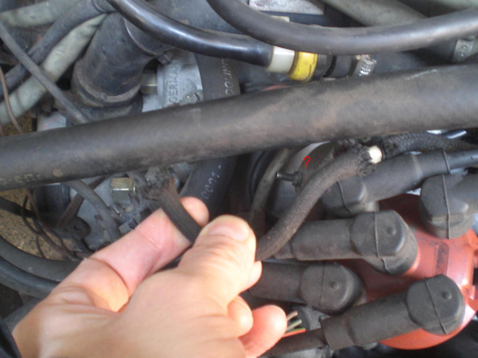

Ho visto che è staccato. Cos'è?
A sensazione lo infilerei dove ho messo il punto interrogativo nella foto. Ce ne sono due, di quei pirilucchi, attaccati allo spinterogeno. Dove va?

al carburatore..funziona con la depressione creata durante l apertura della farfalla modificando cosi l anticipo dello spinterogeno...

Giusto, regola l'anticipo sullo spinterogeno.
Pero' Woffo ha un motore ad iniezione, quindi niente carburatore.
Se non ricordo male, nel Dj quel tubicino parte dal corpo farfallato ed arriva sul polmoncino dello spinterogeno dove si divide, mediante raccordo a "T" verso la valvola di regolazione della pressione del carburante.
Quindi un tubetto gestisce 2 particolari del motore.

Rettifica:
un tubetto parte dal corpo farfallato ed arriva al raccordo con punto interrogativo.
Dal polmone di aspirazione (da cui partono i 4 condotti di aspirazione) parte un altro tubetto che si collega all'altro raccordo sul polmoncino (che non si vede nella foto) della regolazione dell'anticipo e , mediante raccordo a "T", si collega anche alla valvola di regolazione pressione carburante.

Grazie! però c'è allora qualcosa che non mi quadra. Se le didascalie che ho messo nella foto sono corrette, io ho un tubicino che parte dal corpo farfallato, un'altro che parte dal polmone d'aspirazione che si uniscono al raccordo a T, da cui parte il terzo tubicino che non è attaccato da nessuna parte.
Ma alla base dello spinterogeno ci sono due entrate, una opposta all'altra.
Secondo me mi manca un'altro tubicino che si è perso per strada..

Ho capito! Ho capito! Nella foto di sopra ho sbagliato la didascalia sul corpo farfallato.
In definitiva mi mancava un tubetto, quello appunto che parte dal corpo farfallato, mentre l'altro tubetto con il raccordo a T era staccato!
Ho ripristinato il tutto, grazie paolinox!!!
