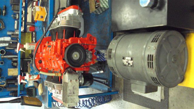

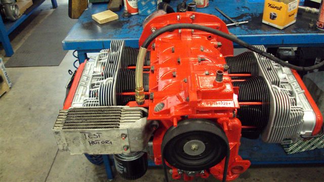

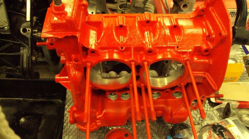

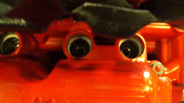

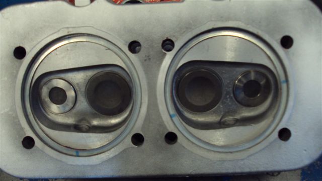

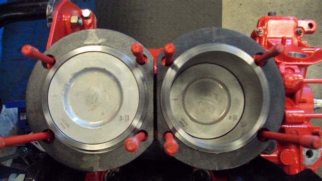

Ciao ragazzi, non so se qualcuno si è appassionato alla storia però siamo vicini alla conclusione:
Ho trovato una ditta che mi ha proposto una rettifica a un prezzo molto interessante. Non l'ho ancora ritirato perciò mi astengo da pareri, ma a lavoro finito ho intenzione di postare il nome della ditta.
Mi hanno offerto la rettifica del mio motore a 1600 €+ iva e fin ora mi hanno servito in maniera molto professionale.

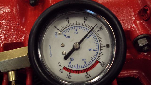

Ho qualche foto del work in progress, giusto per farvi vedere qualcosina

11 Anni 4 Mesi fa #117575
da Sovraccarico
Risposta da Sovraccarico al topic Quando la sfiga colpisce duro

Che bello vedere il motore appena montato tutto pulito e con le parti di usura sostituite, quindi nel prezzo ci sono anche due teste nuove oltre a rettifica, albero a camme, bronzine, pistoni smontaggio e rimontaggio?
Un saluto
Un saluto

11 Anni 4 Mesi fa #117594
da Sovraccarico
tutto il lavoro e il trasporto dall'officina del mio meccanico alla fabbrica.
Montaggio e smonaggio sono da pagare purtroppo al meccanico... magari fosse stata così tanto a buon mercato!
