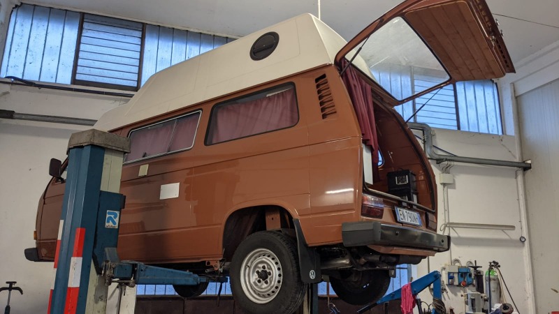

Vi metto qua una fotina della nostra villetta al mare/montagna/lago ancora sul ponte mentre il meccanico finisce di montargli il motore nuovo

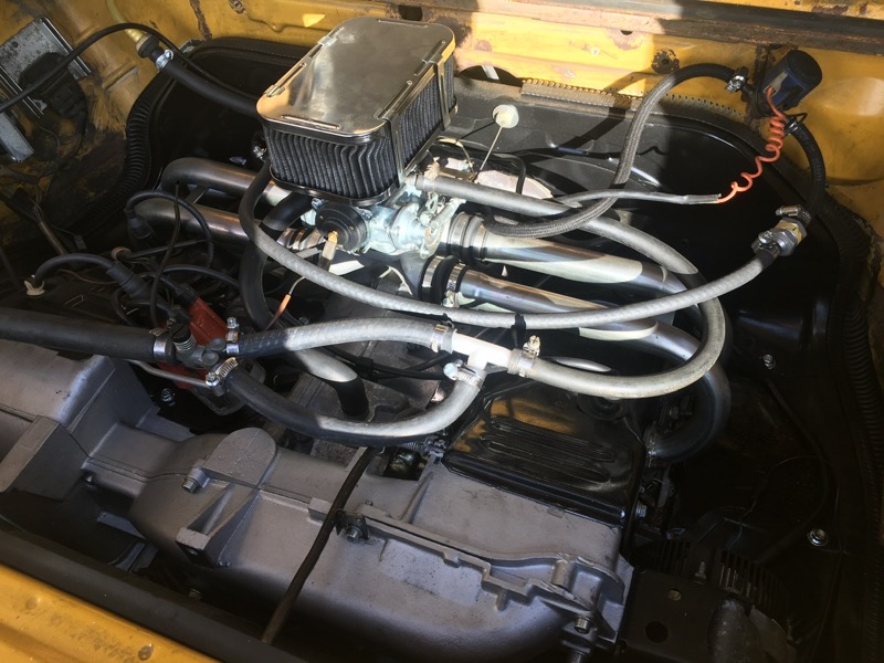

Ciao, anche io ho rifatto il motore ma ho notato che scalda, ho scritto un post con le caratteristiche comunque è un t3 2000 aircooled benzina gpl a cui rifacendolo ho installato un carburatore centrale levando l'airbox originale, quali accorgimenti posso prevedere per migliorare il raffreddamento?
oltre a un radiatore olio aggiuntivo come posso convogliare correttamente l'aria, c'è magari qualcuno che ha implementato delle modifiche?

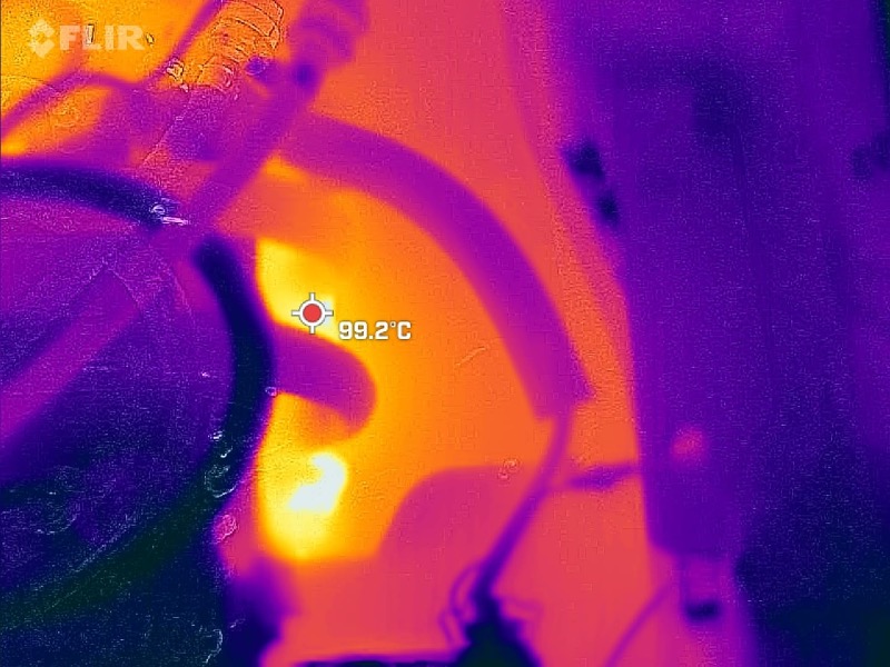

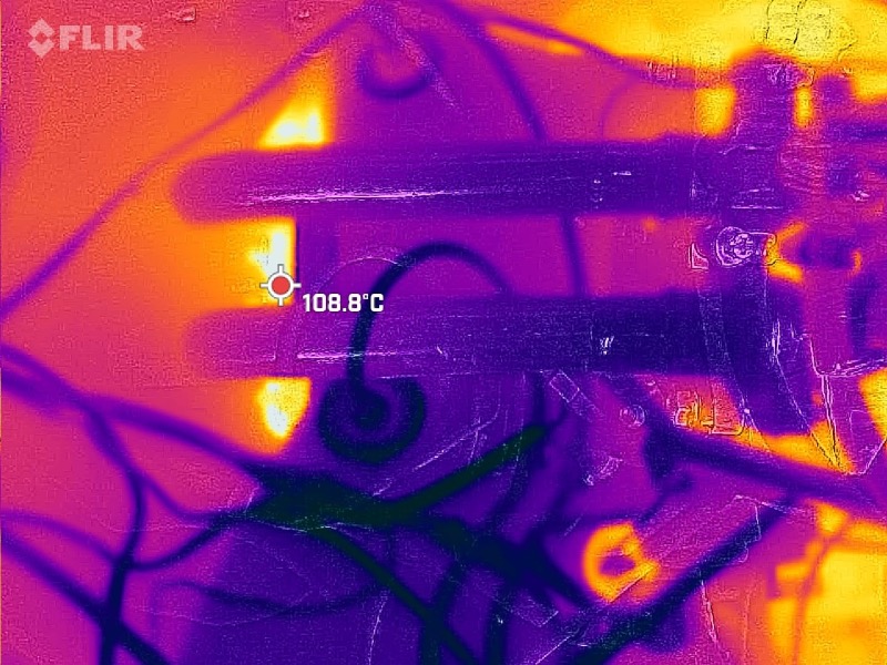

Ciao alla fine come hai migliorato il raffreddamento del tuo t3 CT?io riporto per attinenza con il tema delle foto termografiche fatte al mio CU delle due teste, dove si evince a caldo una differenza di T tra le due teste di circa 10 gradi.

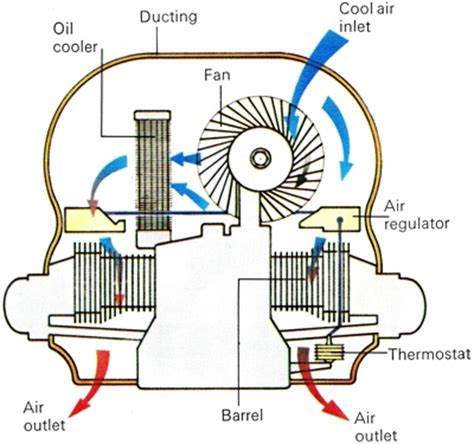

Aggiungo uno schema semplice che dovrebbe essere del maggiolone e sul quale si potrebbe apportare la modifica di ció che è diverso se qualcuno volesse/potesse aiutarci nell'intento
