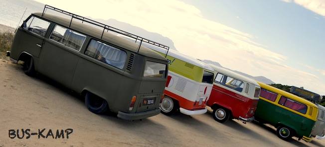

Belli quei T2 in foto, uno mi sembra di riconoscerlo :D :D :D
